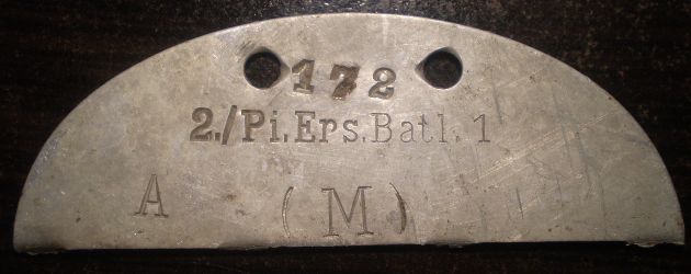

    Расшифровал как сапёра а что такое буква М не понял.
    1. Жетон Вермахт 2. Корсунська операція. Алюміній.

    2. Kompanie Pionier-Ersatz-Bataillon 1.
    2 рота 1 саперного батальона пополнения (обучения). Учебка.
    AB - IV группа крови.
    (М) - думаю это специальность. Например машинист (рулевой) штурмовой лодки.
    Хотя мне встретилось в моей базе, что (M) было - Magenkranke: Больной желудок.

    Вроде где-то обсуждали что-то похожее ,немогу сходу найти .Но склоняюсь к тому что это указание заболевания солдата.

    На жетонах кадровой роты, 1, 3 и 4-ой роты этого Pi. Ers. Batl.1 буквы М нет. Сканчик именно 2-ой роты к сожалению не попался. Но судя по личному номеру это должно быть формирование батальона. По крайней мере я не думаю что это болезнь желудка. Там с желудком в каком нибудь Аусбилдунгс батальоне должен быть. А тут уже в сапёрах. Фигура однако. Если не мото то мож город набил.

    А буква когда набита?

    Нашёл на дружественном ресурсе : (M) Magenkranke Страдающий болезнью желудка.

    Как то сразу взяли сомнения, что литера (M) это болезнь солдата. Нелогично ее выбивать, потому как солдат бирку не тыкал на пищеблоке для особого питания и она не служила ему проездным в госпиталь. Потом вылез второй жетон, "172" и еще подозрительнее стало. Мое мнение что (М) относится к типу роты, т.е. моторизованная. Вот нашел на Sammler.ru:

    3.839
    Артур, а можем ли мы указать примеры набивок жетонов, где слово - моторизованный набито именно таким вот способом - (М) ? Так же примеры набивок слова - моторизованный (m), (mot), и в привязке к общей набивке подразделения?

    На не эрзацах такие батальоны именуются частично моторизованными и существовали панцер эрзацы.Больной желудком тоже не по душе

    По приказу 30 Апреля 1944 года из больных желудком солдат из всех военных округов, набрали новобранцев и солдат страдающих таким недугом и сформировали немалое кол-во батальонов для второстепенных задач, а потом кого успели пустили в "дело".

    Серега, просмотри имеющиеся набивки с (М) на жетонах. Я лично уверен, что в данном случае, именно больной....А то, что нет в базах Лексикона - не показатель.
    Возможно в данном бате их собрали в отдельную, вторую роту.

    В книге Рольфа Валентина (Die Krankenbataillone) есть ряд примеров того, когда запасные батальоны были собраны в 3 или даже 4 роты, в зависимости от степени болезни, и их общей физической подготовки.
    Kdr. первого Eua-Btl. 278 (M) сообщает о 29 марта 1944 года (стр. 69 сл.), что в его батальоне солдаты разделяются по нескольким типам рот A, B и C.
    Рота A- Marschkp., Солдаты, которые были почти вылечены и предназначены для формирования "Маген-Bataillon", которые могут быть переданы в армию но с ограниченными задачами.
    Рота B- Ausbildungskp., Солдаты, которые все еще нуждаются в большем количестве обучения как, в физической подготовке так и в военных знаниях.
    Рота С- Genesenden-Kp., Солдаты, которые способны только к очень ограниченным задачам. Каждые 4 недели, надо контролировать, могут ли они быть переданы в A-или B- роту. В случае, если выздоровления не происходило, они были отправлены обратно в свои прежниеЭрзац- соединения.

    Мне видется следующая картина развития события по саперу.
    Версия №1: Он попал в запасной батальон (М) после болезни на фронте\тылу и после излечения или умереного выздоровления быль отправлен снова в свою саперную часть с выбитой литерой "М".
    Версия №2: Он попал новобранцем в 1944 году в запасной батальон, после объявления всех больных желудком годных к военной службе, и оттуда на фронт в саперную часть.
    Но вот что в этой версии меня терзают сомнения, потому как изначально не могли его направить в саперный запасной батальон не специализированый на болезнях, а переводить его потом какой смысл был из пехотного в саперный и оттуда на фронт.

    А эта вторая рота не могла быть маршевой?))))

    В приведенном выше примере (разделение по типу рот) не служит стандартом это разделение. Могло быть и две маршевых.
    Но все равно не могу понять причину набития литеры "М" на жетоне, а не допустим в солдатской книжке поставить жирный штамп с "М". Они как и жетоны постоянно находились при солдате...

    К маршевым подразделениям относились серьёзно,если даже есть жетоны маршевых батальонов
    Версия конечно тоже так себе,но всё же менее гламурная чем про больных

    Старенькая темка у соседей была, многие её видили http://forum.ww2.ru/index.php?showtopic=155076 Жалко что без фото. Судя по маленьким номерам жетонов, на тот момент, всётаки маршевую роту прописали бы наверное если бы их перевели в неё :confused:

    Вот как раз по этому и не прописали,может это вообще первая такая рота батальона
    Судя по номерам это один призыв

    А нет вопросов по самой букве "М"? Она какая-то слишком большая.
