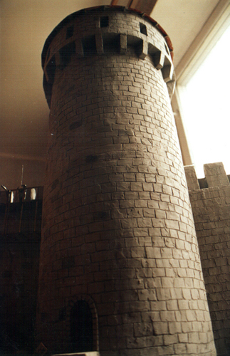

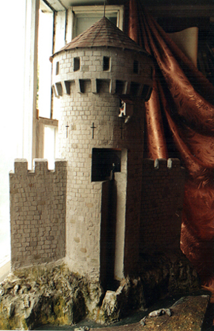

    Вот решил открыть интересную тему - работы по моделированию фортификации разных эпох. Выкладывать буду не только свои работы
    но и из сети тоже будет.. Тема практически бесконечна. Для начала
    начнем со средневековья. Вот башня английского замка X-XI веков.
    Масштаб 1:35. Все делалось на заказ. Работа моя. Фото не совсем качественные делал не цифрой.

    СИЛЬНО!Из какого материала?

    покрыт пластилином точно...
    работа интересная думаю по сложности не легче чем модель танка склеить(наверно по тяжелее)
    а фоток нет как эта работа постепенно делалась??(в смысле что в ней за фундамент и как она начиналась. Думаю на такое довольно интересно посмотреть)

    Никаких пласьтилинов и прочего. Моделный картон - основа. Все отшпаклевано цементом по которому сделана резьба "под камень"

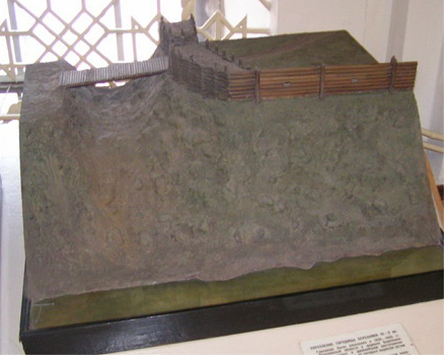

    Спасибо за похвалу . Заказать можно ,но не сейчас. Делаю заказ для музея. Вот пока вам еще работы из моего собрания. Работы не мои, но согласитесь классно сделано средневековье...Уважаю таких мастеров
    Буду потихоньку продвигать тему ...
    Первое и второе фото это замок Куси. Макет из музея французских национальных памятников. Третье - замок арабский Саон из Сирии.
    Последний замок Витре

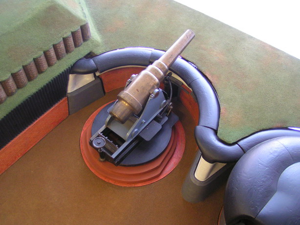

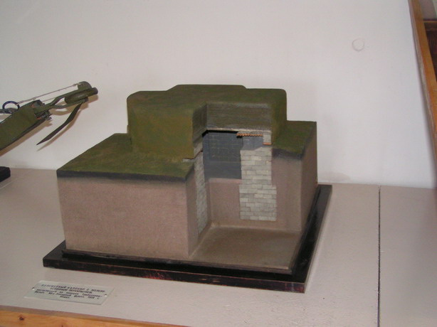

    Вот так и добрались до фортификации 20 века :
    1-2. Русский бункер периода Первой мировой войны на русско-австрийском фронте.
    3-5 Орудие на одном из фортов периода ПМВ.
    Все макеты из Питерского ВИМАИВиВС

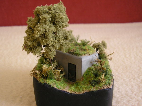

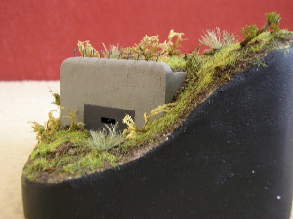

    В продолжение темы. Вот вам и вторая Работы неизвестного автора. В основном немецкая фортификация. Судя по всему Верлинден. Зделанов форме виньеток...

    какая прелесть) можно в качестве рассадника бонсаи применить) наверное попробую так и сделать)

    Продолжаем праздник плоти... Все те же "бонсаи".

    обалденная работа! кстать, бетон из чего сделан? не в курсе?

    Вобще-то Верлинден льет из гипса отливки. Потом красить предлагает.
    Получаеться как-то гламурно что-ли. А в нашем деле гланое что ?
    РЕАЛИЗМ !! Вот его у них маловато...

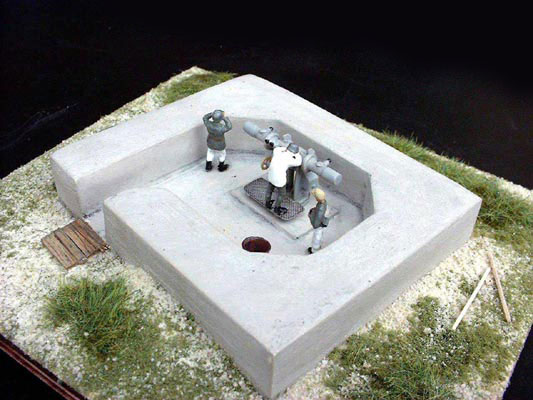

    Вот продолжу покаа по буржуйским работам... Атлантик Вала Скоро и до своих доберусь..
    1-е фото это позиция противотанкового орудия на на берегу
    2-е фото это позиция под стационарное орудие калибра от 12см..
    3-е фото орудие пто 5см в специальном каземате
    4-е фото дальномерный наблюдательный пункт
    5-е фото дальномер установлен на открытой площадке на одной из батарей Кригсмарине.

    При загрузке ошибся блин. Первое фото в самом конце получилось...
