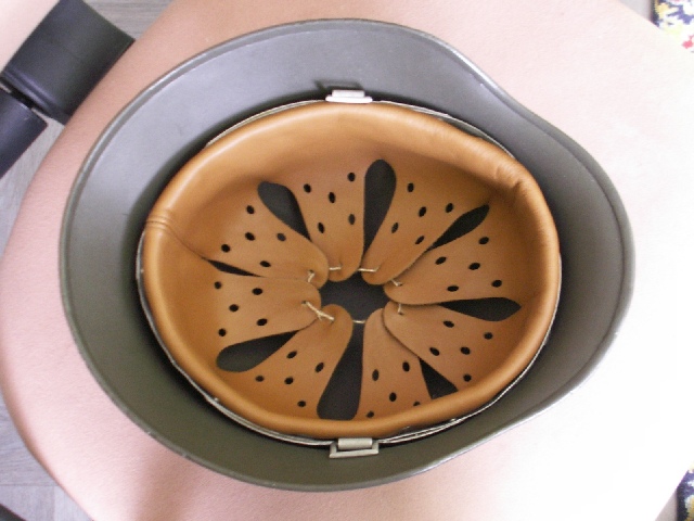

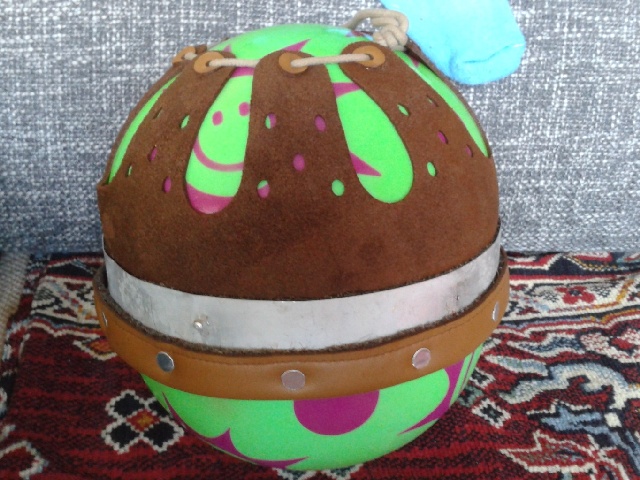

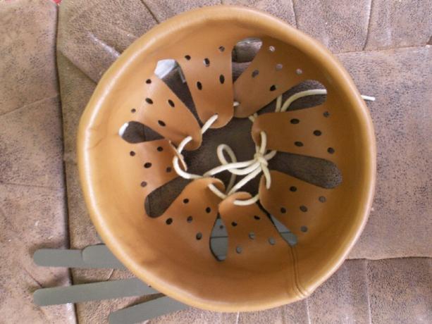

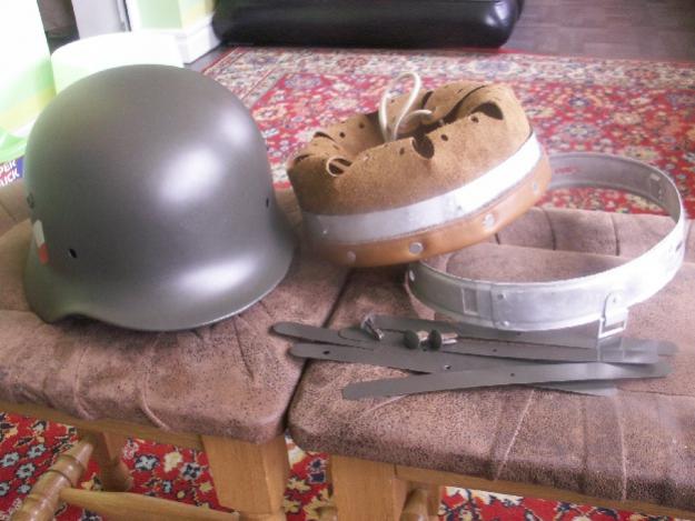

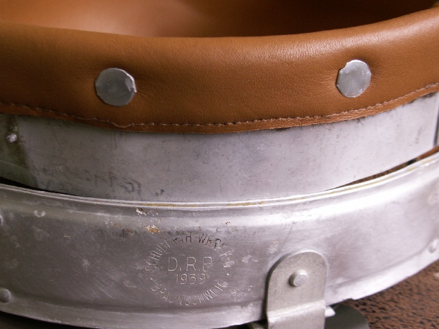

    Вот представляю на всеобщее обозрение мою вторую работу. Интересно Ваше мнение? Кожа подшлема, кламера крепления кожи и пружины делал сам, поэтому критика будет весьма к стати. Процесс реставрации можна посмотреть здесь http://reibert.info/forum/showthread.php?t=226133

    Хорошая работа.

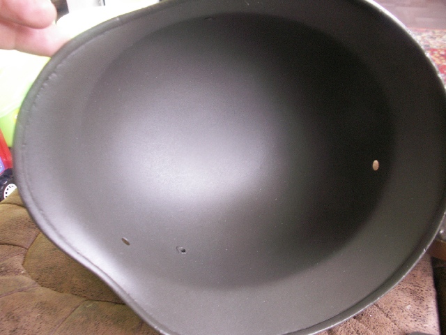

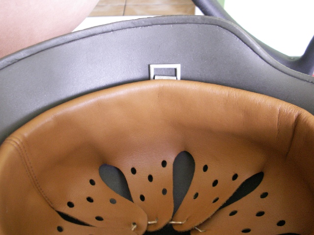

    Обратите внимание на внутреннюю часть козырька, там можно было бы лучше выровнять. Бросается в глаза на фоне общей гладкости.
    И еще по коже, мне кажется что что-то не то с пропорциями лепестков.

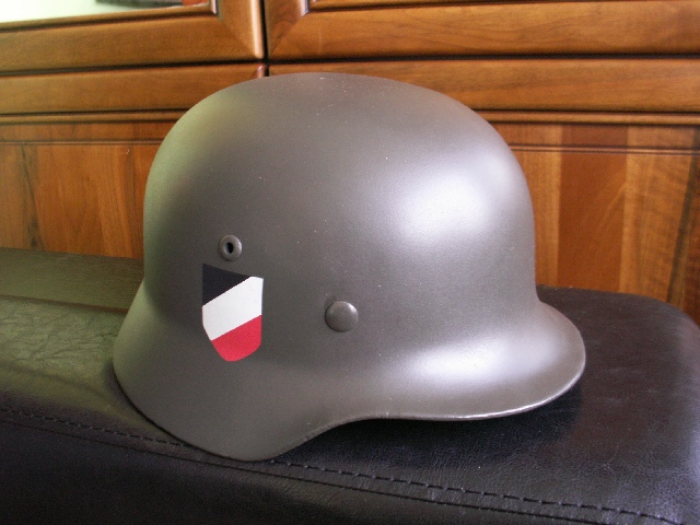

    Приятная работа:smile_12:! Достойное продолжение первой....только вот я не сразу понял - это один и тот же касон, каски-близнецы:D:eek: - вы их на поток поставили? Все один к одному и цвет, и декали...., вы б хоть оттенок изменили, а где же творческий поиск?
    Из косяков - недоработан вальц и участки рядом с ним (раковины).

    Спасибо! На счет вальца, полностью согласен можно было доработать. Но в будущем хочу немного состарить, по этому уже не стал заморачиватся. Лепестки кожи подшлемника сделаны по лекалу из сайта "Юргент", плюс сравнивал разные варианты по фотографиям. Может немного деформировались лепестки после того, как я формировал купол на мячике и немного потянуло кожу?
    Вы правы Рихард это каски близнецы с одного окопа... Просто, эту я себе оставляю. По этому и не стал цвет менять. У меня на подходе еще два касончика, те уже будут других цветов и оттенков и естественно деки будут другие.

    а як дирку заробляли ? :)
    по шкірі ще є зауваження : шов не такий...
    а так робота хороша

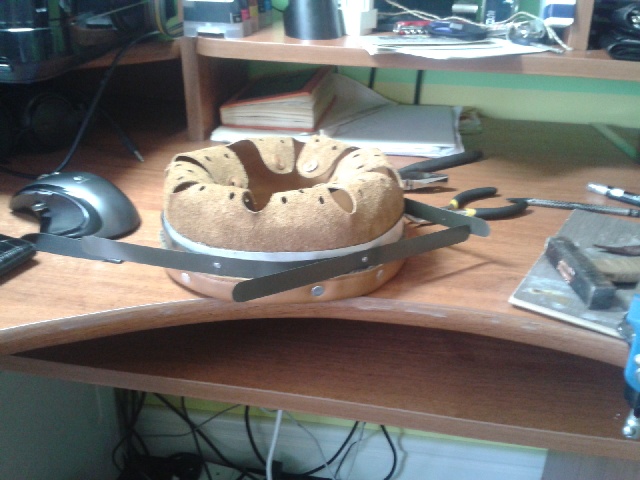

    вопрос по пружинам с чего сделали?

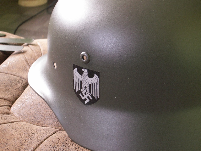

    деколи на последних снимках - натура или фотошоп?

    Re: деколи
    Переводки
    Вот они ссылка

    Пружины делал из старых совковых линеек. Хорошо пружинят. Но толщину я немного уменьшал с помощью дрели и насадки лепесткового наждака. Но даже после этого вставить их в проушины чрезвычайно трудно.
    Я лично намучился пока собрал все в кучу. Поэтому рекомендую поискать более мягкий метал для пружин.

    Я долго искал из чего сделать пружины и наконец нашел. Оправка для поршневых колец (фирмы "FORCE" ) получилось один в один, даже упругость очень похожа. Вот так выглядит. http://www.pochin.ru/product/60620075 и с одной на пару касок хватит.

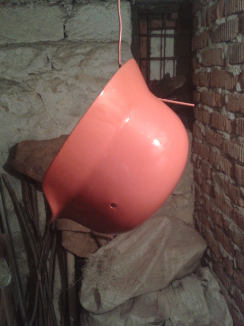

    Отменная работа! Если по грунту понятно, то какую краску использовали для покраски шлема? Подшлем из плотной кожи, натурально выглядит!

    Краска RAL 6006 от NEW TON и матовый лак от этого же производителя.

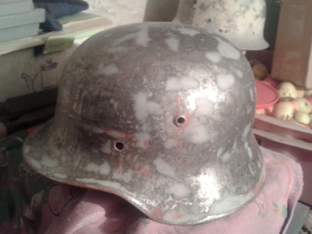

    А чем Вы очищали шлем от ржавчины?

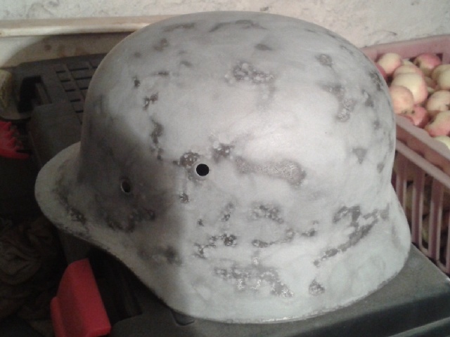

    Раствор уксусной кислоты 70% разбавленной с водой + металлическая щетка. За несколько дней содрал с нее все до металла.

    Лак зачем использовали?

    Использовал матовый лак для избавления от блеска краски....И прочнее будет держатся сама краска (ИМХО)

    Хороша касочка!сейчас тоже пытаюсь отреставрировать свою "первую".Подскажите пожалуйста,перед шпаклей чем обезжиривали?с Ув.
  21. DeeSee
    DeeSee Stabsgefreiter
    230
    Западная Украина
    Ацетоном, но воняет зараза....
