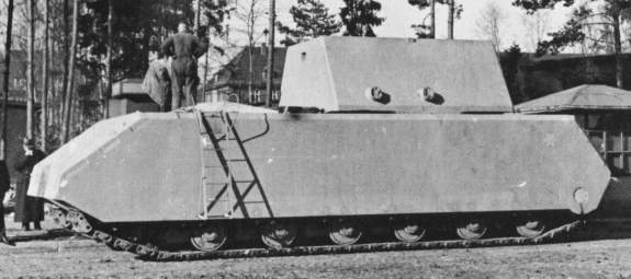

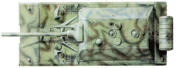

    Тактико-техническая характеристика
    Длина с пушкой вперед, мм:10 085
    Длина с пушкой назад, мм: 12 659
    Длина корпуса, мм: 9020
    Ширина, мм:3700
    Высота, мм: 3630
    Клиренс, мм:570
    Боевая масса, т:180
    Скорость максимальная, км/ч: 20
    Запас хода, км
    по шоссе:186
    на местности:68
    Расход топлива, л/100 км
    по шоссе:1400
    на местности: 3800
    Давление на грунт, кг/см:1,31
    Преодолеваемый брод, м:1.70
  24. pirual
    pirual Oberfeldwebel
    1.197
    Ukraine, New-Васюки

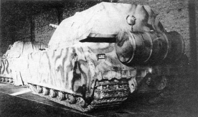

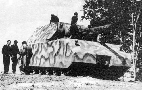

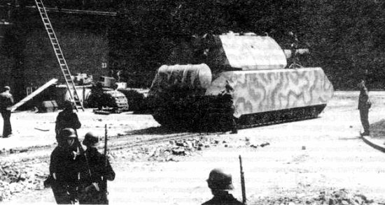

    Маус тип 205/1 и тип 205/2 во время испытаний на полигоне Беблинген, январь-февраль 1944 г.
