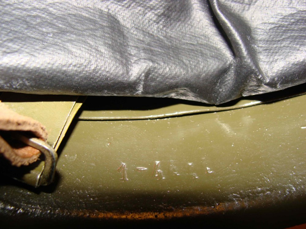

  12. Karl Shutze
    Karl Shutze Schütze
    154
    Харьков-Украина
    а на моей есть штампы
    и она шестиклёпка
    как узнать она послевоенная?
  13. Eagle-owl
    Eagle-owl Feldwebel
    999
    Москаль клятий...
    Чернильный штамп с годом выпуска имеет место быть.
    http://reibert.info/forum/showthread.php?t=25456&highlight=%F8%E5%F1%F2%E8%EA%EB%E5%EF%EA%E0 Пост №12 :smile_8:
    Да, кстати, заметил, у касок военного выпуска отгибы полей почемуто немного больше.

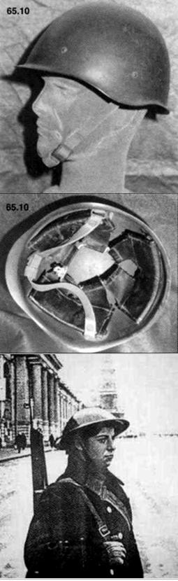

    Классная книга!
    Защитные шлемы армий европейских стран 1915-1991.
    Автор Сергей Музычук.
    1996 год
    Могу сканы из книги по советским каскам сбросить...

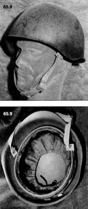

  17. shelest
    shelest Stabsfeldwebel
    1.917
    Южные степи
    Думаю, что пригодится...

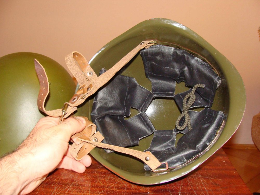

  19. ДеНик
    ДеНик Leutnant
    1.576
    Планета Земля
    Извините. что влажу, но вопрос вроде в тему. Что скажете про мою каску? Интересуют несколько необычные ремни, а также система маркировка. Спасибо!
  20. Marsel Schurenberg
    Marsel Schurenberg Stabsgefreiter
    573
    Дніпро
    сдаётся мне, Деник, что эс ист война.
  21. Paul Zibert
    Paul Zibert Stabsfeldwebel
    11
    22
    1.945
    Украина, Северо-Восток
    да какая война????
    Послевоенщина глухая... И никаким боком на войну не идёт.
    PS маркировка - номер партии проката (или как там правильно, - в общем сырья из которого отштампован колпак).

  23. panarin
    panarin Oberfeldwebel
    2.074
    А почему так категорично - послевоенщина???...По этому шлему можно судить, что эта модель выпускалась после 42 г и до 60г.
    первая модель 39 г СШ-39. подшлемник куполообразный , крепление трехклеп.
    та же модель 40 г СШ-40. подшлемник куполообразный (ткань, кожзам, кожа) шестиклеп.
    модернизация 42 г, под шапку ушанку СШ-40/42 , подшлемник трехлепестковый кожзам (как на этой)
    модернизация 60 г появляются четыре амортизационых лепеска вместо трех.
    модернизация 68 г наряду с подшлемником от СШ-60 имел уже иную (слегка втянутую форму купола), что способствовало большей защите головы солдата.
    правда тоже смущает крепление ремешка. Может что то я не учел???
    с уважением
