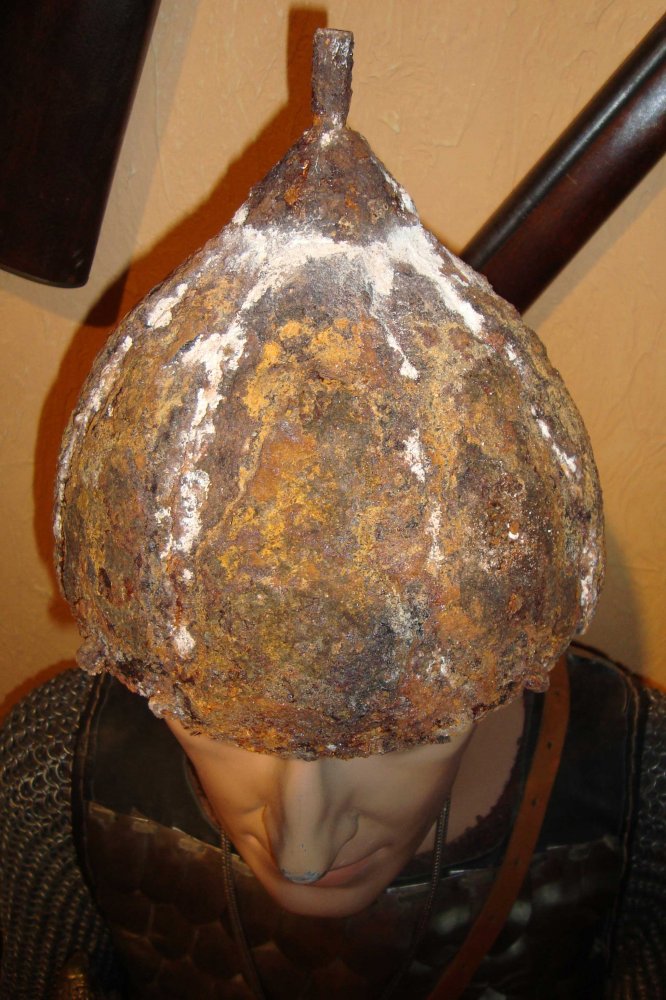

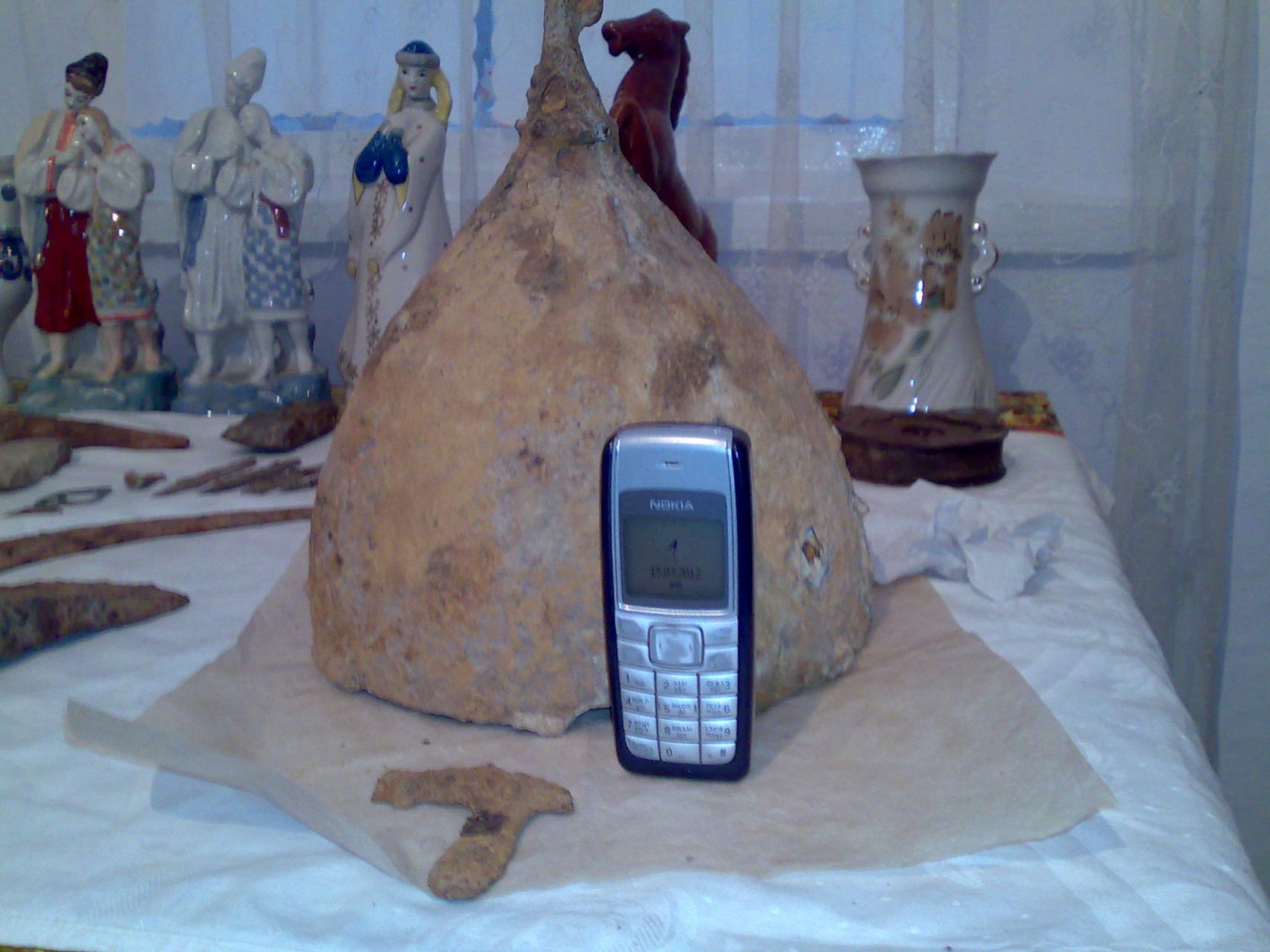

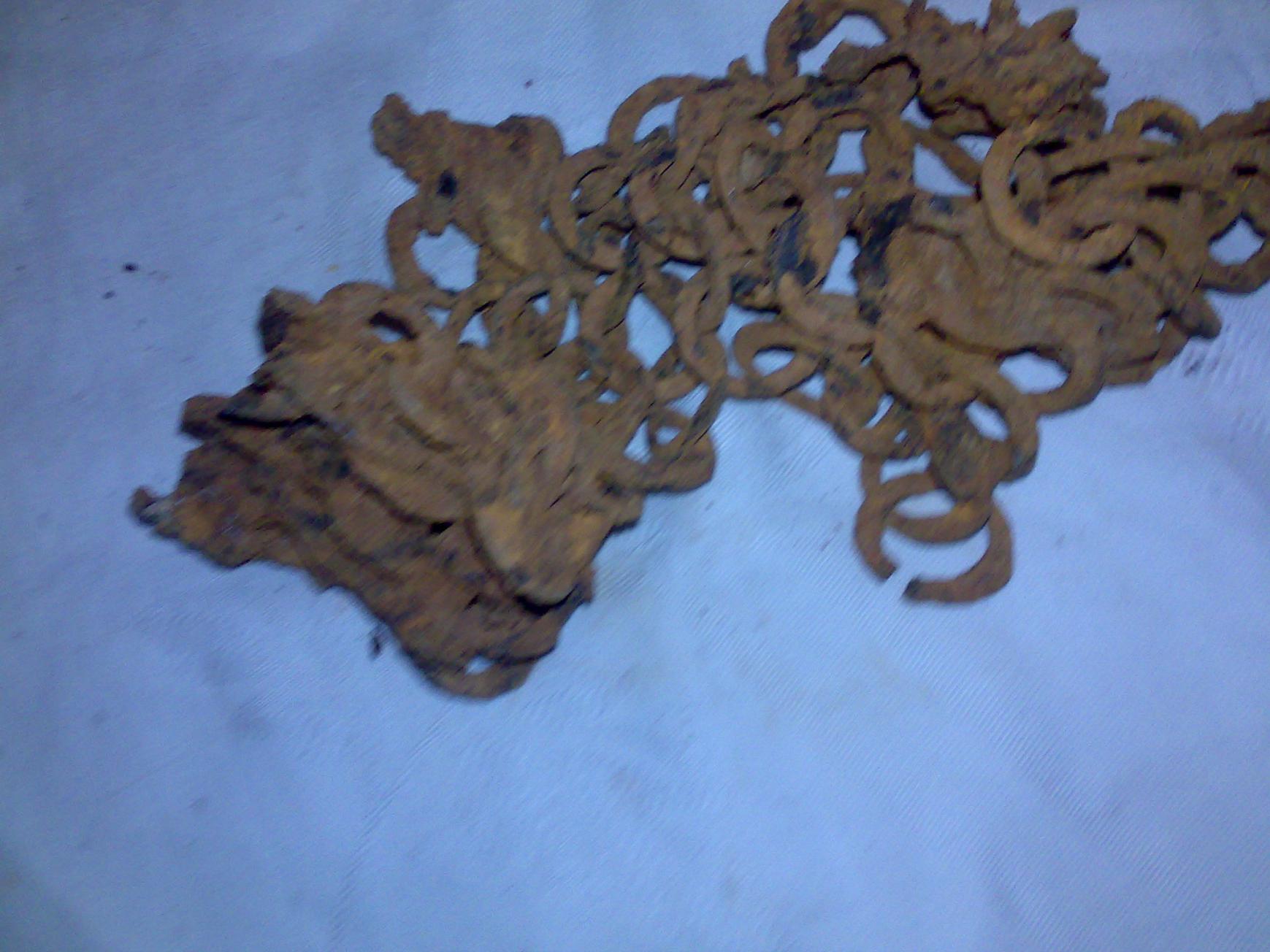

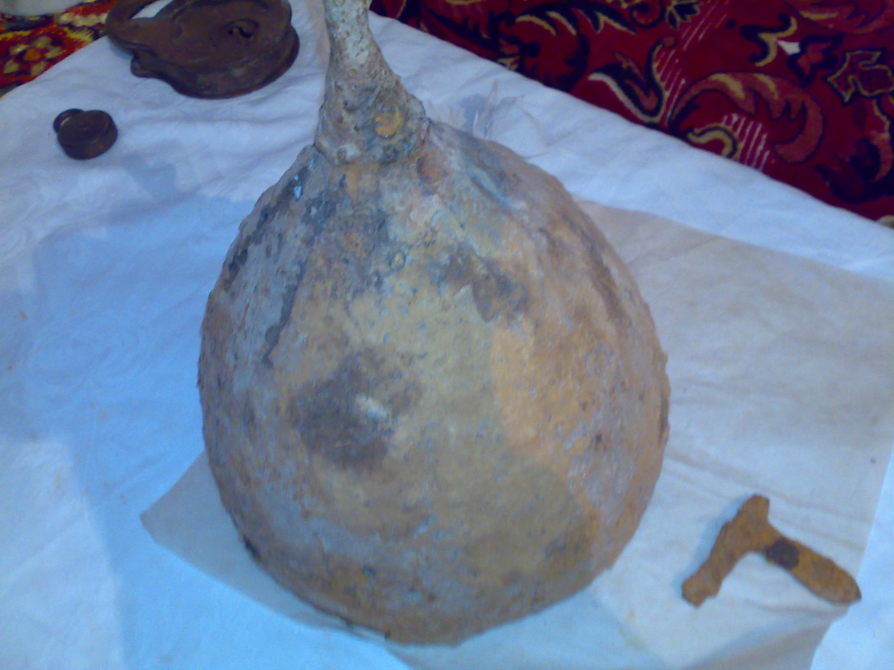

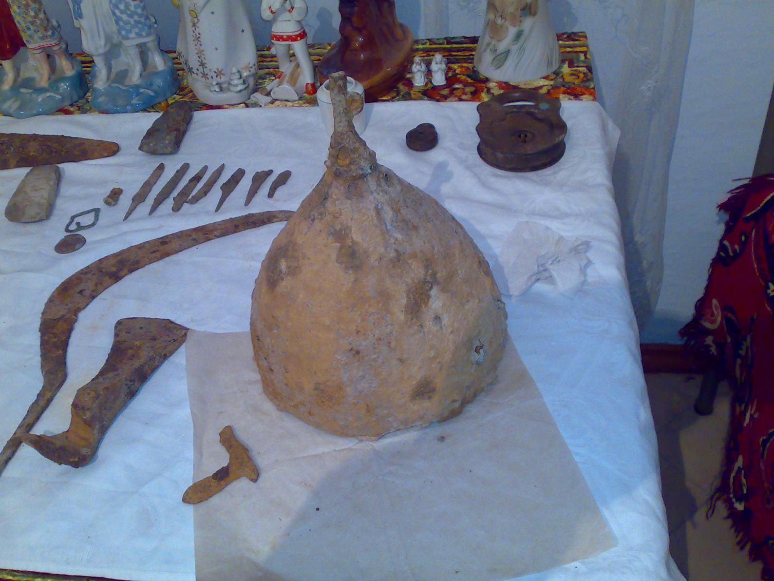

    помогите определить, что это за шлем, возраст и примерная стоимость.

    Точно за шлем нескажу,знаю,что на Руси они начали применятся с 10века, вот почитайте ссылочку http://www.kidsoft.ru/arch-2005/files/web_design/wd_24/orughie_shlem.htm
    А вообще находка просто отличная, отнес бы ее несомневаясь к периоду К.Р!!!

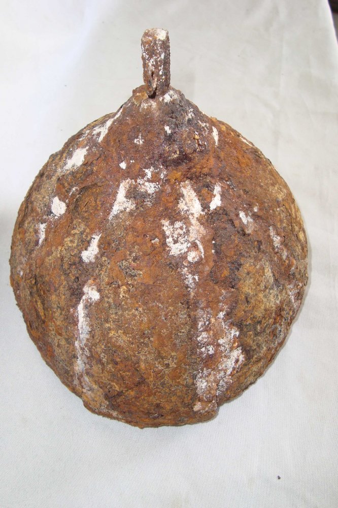

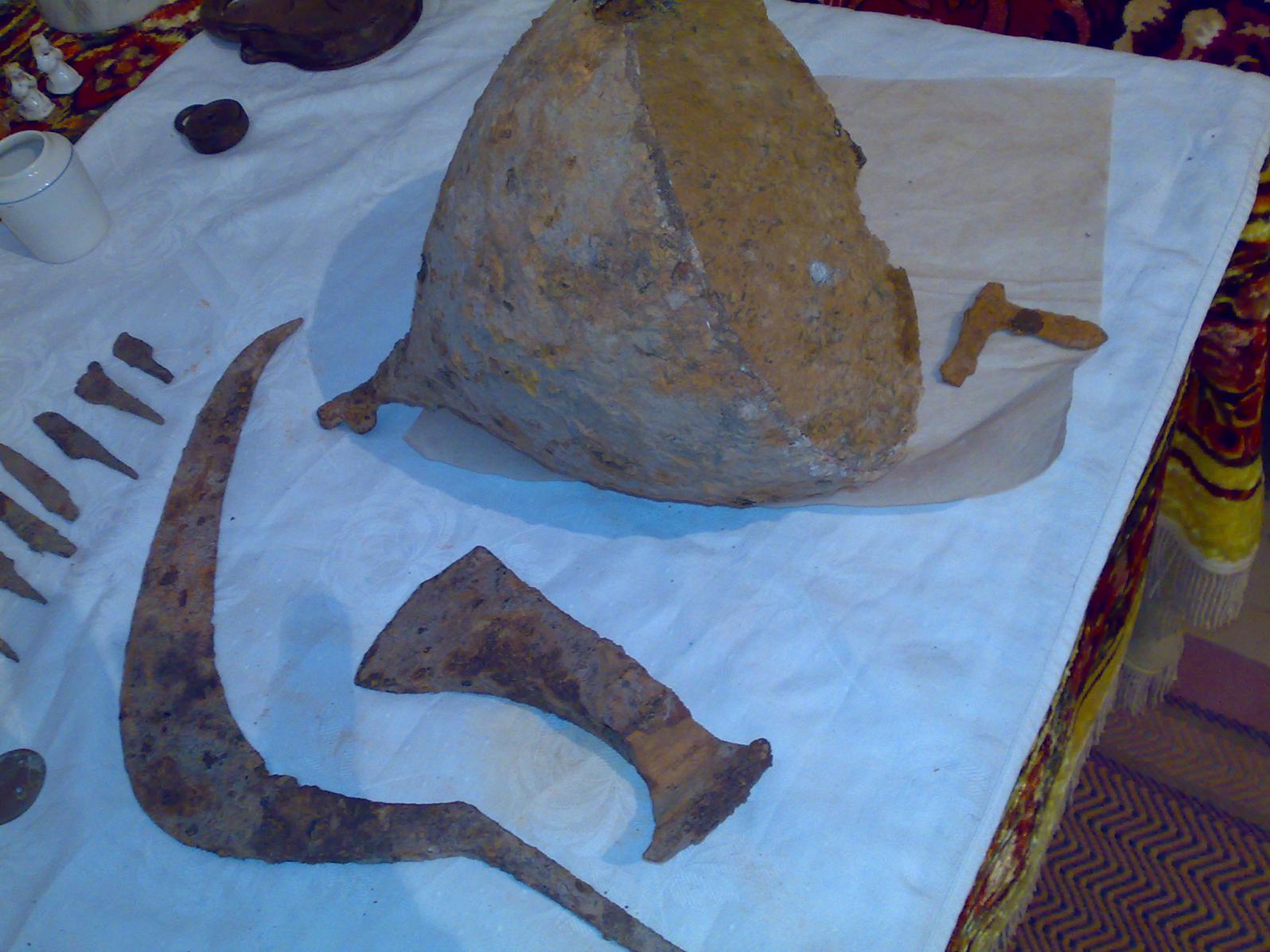

    Данные шишаки хорошо описывает Кирпичников по КР 10-13 веку, но подобные проходят и у монголо-татар по 13-15 веку. Прежде чем что-то говорить, его нужно привести в порядок, рассмотреть швы, навершие, пластины...... Судя по сопутке ( если так можно сказать ) наконечники ножей, замок, кольчуга, серп, топор относятся к периоду КР.
    Убедительная просьба к ТК: Срочно принимайте меры по реставрации, иначе ему не долго осталось. Посоветуйтесь с ZEVS, он я думаю как практикант поможет.

    По шлему- почти уварен, что К.Р.
    Рассортируйте, что идет в сопутке , важна керамика, топоры, замок в сторону.

    Я немного знаком с реставрацией древнего железа http://reibert.info/forum/album.php?albumid=6991 и по своему опыту скажу,что еслии вы незнакомы с реставрированием древнего железа,то лучше на такой находке не тренироваться.Для тренировки у вас полно на фотоо ножей и т.д.Вообще если вы надумали продавать его, то продайте как можно скорее такой какой он есть,человек купивший такую находку думаю сам отреставрирует для коллекции.В противном случае если оставить так как есть то в скором времени находка просто посыпится.Ежеле все таки надумали оставить себе и рискнуть отреставрировать ,можете обратится ко мне в ЛС,подскажу,что знаю!!!

    Видел когда-то в 90 е такой шлем на Вернисаже в Москве! !!!! много спецов там совещалось.... К.Р конечно.

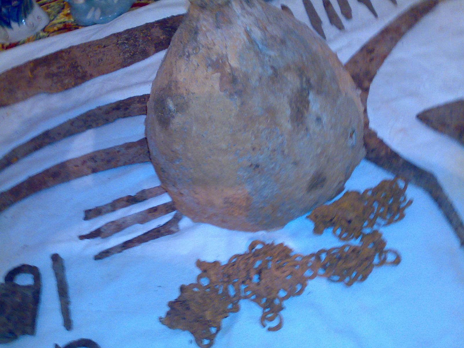

    я конечно не эксперт, но это не совсем кольчуга. это байдана - кольчуга из более крупных плоских колец, такие были распространены с 15 века, да и шлема-шишаки в то время бытовали. я бы отнес к 15 веку

    Может не байдана, а мисюра (кольчуга для затылка, крепилась на шлеме)?
    Колечки возле шапки найдены?
  12. Yorik
    Yorik Stabsfeldwebel
    1.649
    Харьков, Украина
    Мисюра, это нечто другое...
    Мне тоже видится 14-15 вв.

    В сторону не надо! так как я про замок в левом нижнем уголу 3-го фото. Он приходит по XII сер. XIV веку. Опираясь на труды Б.А. Колчина

    Байдана. По этому шапка может быть попозже. Век 14-16. Вижу наносник рядом лежит.
    Теперь о грустном. Присоединюсь к 298СД. Историю находки в студию. Отсюда будет понятен возраст. borgol, сначала внимательно читайте правила раздела, потом задавайте вопросы.

    Хе , Древнерусский замок я и не заметил...Писал же о верхнем справа.
    Справедливое, пусть и завуалированное, замечание в мой адрес принимается.

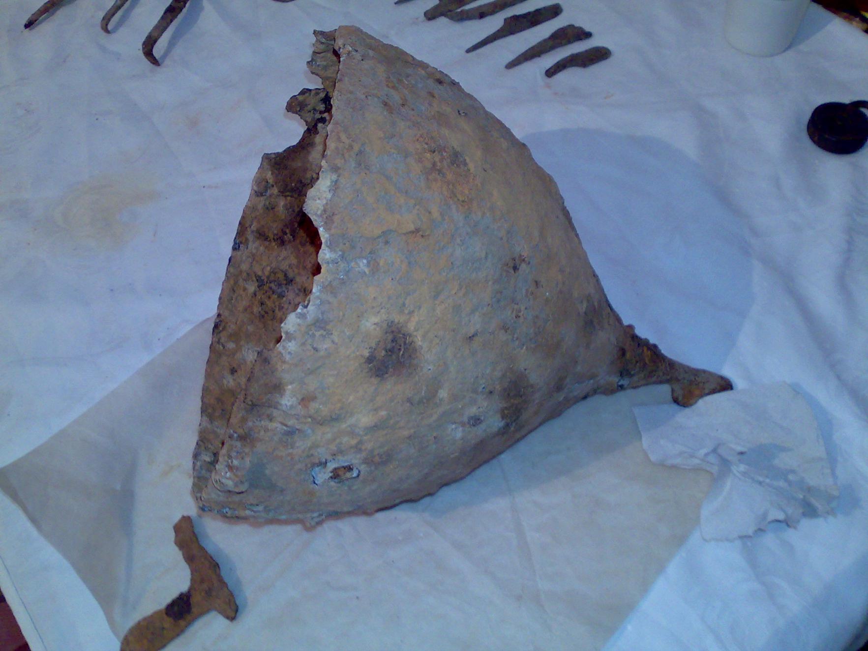

    Подскажите по маленькой пердолке на последнем фото возле шлема, что это и какой период? Сам такое нашел, но из оловянистой бронзы.

    Шлем и остатки кольчуги найдены на юге Хмельницой области в поле. А остальные предметы в различных местах под Каменец-Продольском. Просто они лежали на столе, когда я фотографировал последнюю находку - сам шлем и кольчугу. Между собой они не связаны.

    Если шлем и байдана связаны, а остальное нет, то доспех скорее всего 15 век.

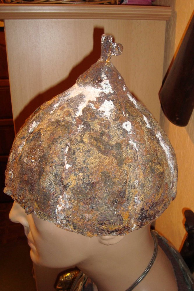

  20. vso924
    vso924 Schütze
    Москва Россия

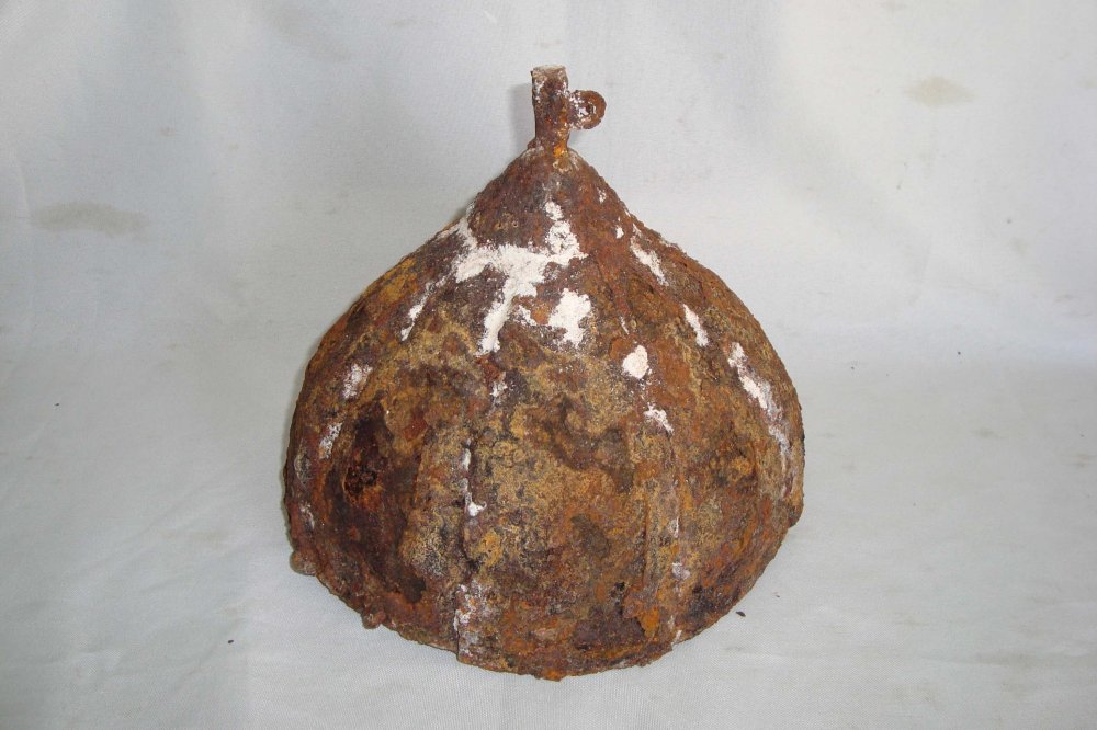

    Похоже брат-близнец. Найден в Краснодарском крае.....

    Камрад, прошу - не надо ничего реставрировать Вы просто убьете вещь окончательно. Лучше продайте тому кто умеет это делать.
  25. sharkoster
    sharkoster Oberschütze
    20
    Каховка, Украина

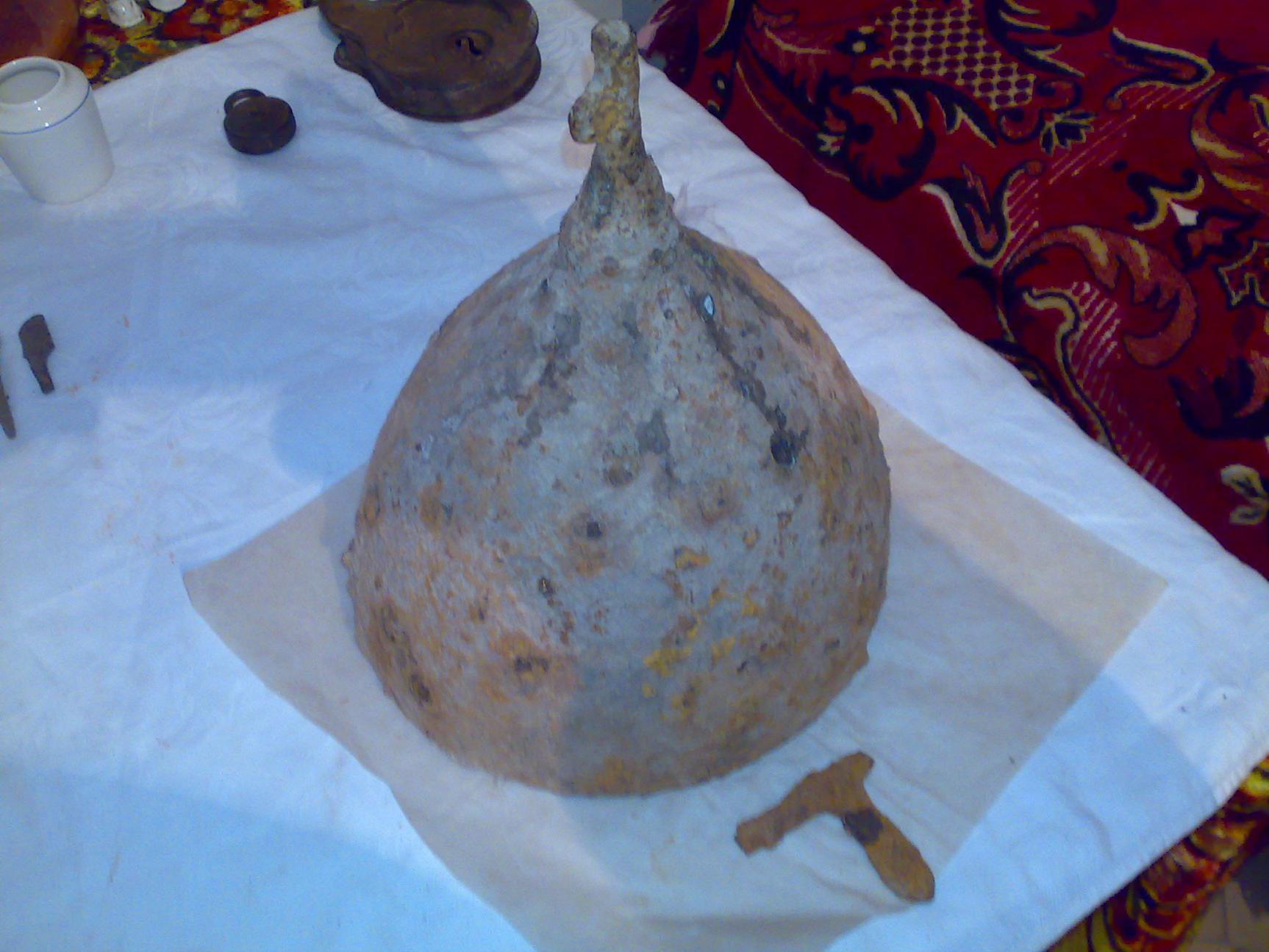

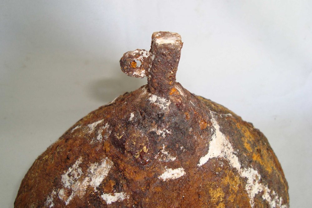

    vso924, Я вижу в предсталенном вами шлеме очень близкую аналогию шлемам найденным в Башкирии: Каранаево и Лагерево, а также Дюрсо у Новороссийска. Объединяет их тулья восьми пластин, склепанных между собой так что лобовая задняя и боковые пластины находятся поверх промежуточных. Форма и метод крепления навершия также сходны - оно установлено сверху закреплено по одной заклепке на пластину.
    Наиболее похожим представляется шлем из С. Лагерево, наносничка у которого также нет, и на навершии есть что-то вроде флажка, согласно Мажитову Н. А и его работе: Курганы Южного Урала VIII—XII вв. Лагерево датируется X веком. vso924 ваш вероятно тоже
  26. slavenist
    slavenist Schütze
    шлем представленный vso924 идентичен шлему из Хмельницкой обл . и способом сборки и способом крепления навершия . и самим навершием с " кольцом " . со шлемами из Лагерево и Казазово сходство только в количестве пластин . кроме того на шлеме из Хмельницкой обл. был наносник Т образной формы . на фото он виден . и на этом шлеме есть верхняя перекладина буквы Т ..ее остатки. . вклепаная двумя заклепками .. на фото не очень видно .
