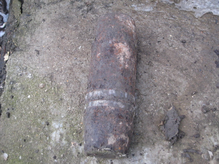

    Помогите опознать пожалуйста . И сема может есть у кого ...

    судя по толщине стенок - оф, не шрапнель!
    судя по общей идее и габаритам - 85мм
    смущает заглушка.

    Вы бы хот клибр указали или линейку рядом положили.Я всетаки склоняюсь что это 76мм стержневая шрапнель.А заглушка это поджимная гайка которая фиксирует огнепроводную трубку с запресованным порохом.Кстати если присмотрется то по центру просматривается контур этой тркбки.Ну а если хорошо почухать в раене штифтового отверствия то там возможно появится шов межде стаканом и переходником в который вкручивается дист. трубка.Схемка хоть и плохонькая но на ней все хорошо видно.

    Диаметр по пояску вроде 76 мм но не 85 точно ...

    76 зенит.

    есть у ТС штангель ?
    можно попросить фото сабжа со штангелем?
    и всё таки склоняюсь к 85мм.
    посмотрите на толщину стенки болвани в р-не резьбы.

    Ну тогда судя по толщине стенки на этом снаряде у меня должен быть бронебой или сплошная болванка:).Хотя согласен с вами без точного размера это гадание на кофейной гуще.

    дану....я так не играю....
    переходничок то выверните....и стенку в студию то предьявите...
    у тс болвань то без переходника...дыркалка про штифт об етом свидетельствует...
    пс. в калибре 76мм оч схожие зажигалки были. у тс не может оказаться нечто эдакое ?

    Дело в том что на зенитных шрапнелях штифты ставились в разных местах.Тот что фиксировал переходник засверливался в шрапнельном стакане,а тот что фиксировал дист. трубку засверливался в самом переходнике.Вот пример-дист. трубка Т-3 в переходнике.

    согласен. смотрите на 5тое фото.
    что вы видите ?
    я вижу что снята не только трубка, но и переходник.
    и видно отверствия под штифты в корпусе.
    и толщина стенки нетипична для 76мм
    в чём я ошибаюсь?

    ОК!Продолжим наш спор:)!Вот еще один пример-дист. трубка Т-5 без переходника и та же Т-3 с переходником.Обратите внимание на диаметр и шаг резьб на моем фото и на шаг резьбы на фото ТС.Несколько цифер-диаметр резьбы на дист .трубках М 53х3 на переходниках М64х1.Разница есть?

    По резьбе и шагу резьбы это 76 мм зенитный снаряд с дистанционной трубкой Т-3 или Т -5 в зависимости чем снаряжался снаряд

    100% зенитный мыльный бризантник, а вот калибр у ТС на совести

    Вот этот,,мыльный бризантник ,,уже продается в разделе продаж.
    http://reibert.info/forum/showthread.php?t=244015

    Aleks78 Спасибо! комрад! (кнопка опять не работает..)
    Оказалось шрапнель! а вовсе не бризантный!
