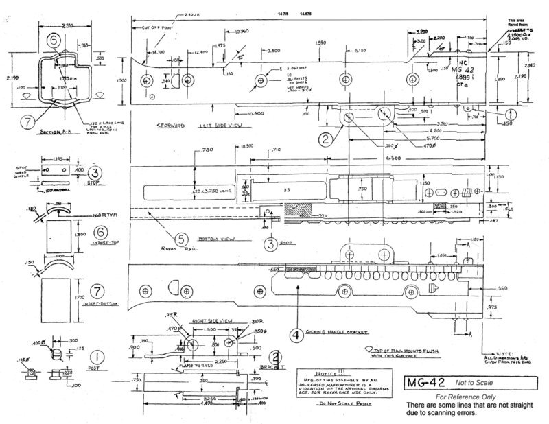

    решил делать макет самого лучшего пулемета 20века (МГ-42)
    собрал кучу фоток -- чертежей --но нигде нет размеров деталей
    (кроме общей длины и длины ствола)
    может кто имеет возможность помочь?

    Не хочу Вас UMNIK огорчать, но поверьте, Вы взялись за нереальную задачу, если под рукой не имеете прессового оборудования, токарного и фрезерного станков, углекислотной сварки. От себя могу только предложить чертежик ствольной короки с размерами в дюймах. Ну а дальше масштабируйте.

    Вот такой чертежик.

    Буквы между двумя черточками интересуемого расстояния --- извините --ну не инжинер я :)

    Я не про это ... Например, приемник (G) можно измерять как внутри так и снаружи. Разница пол-сантиметра.

    2 umnik.
    (Не прошло и пол-года....)
    a - 53, b - 50, c - 510, d - 55 (диам - 18), e - 90, f - 25, g - 105 (внешний, по выступам крепления магазина), Н - 105, i - 105, j - 230, k - 300, L - 235, m - 320, n - 280, j - 230, p (прогиб затыльника) - 20, R - 368, s - 140, высота коробки с крышкой в р-не прмемника - 75, длинна крышки-фиксатора ствола 110.
    (размеры в мм) .
