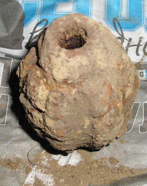

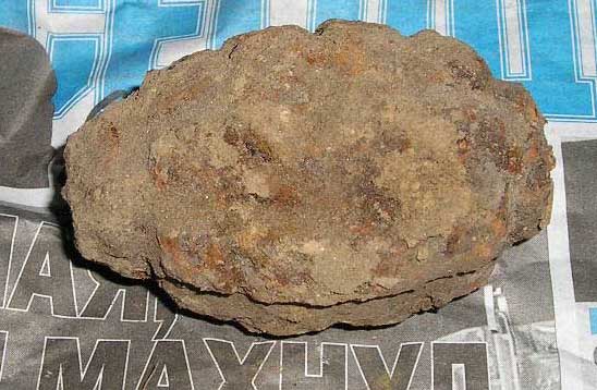

    Немного подумав, решил не портить эту железяку всякими напильниками/наждачками, достал немного промышленной лимонной к-ты(Citric Acid), вымочил, затем сода и немного LPS-2(мелкодисперсное масло), для заполнения образовавшихся полостей в металле, также для создания защитной пленки(от окисления).
    Результат-налицо, на пятой фотке даже клеймо проступило. Скажем "Нет!" мех.воздействиям. На очереди-противогазный бачок, ждите фоток.

    Примерный рецепт(из расчета на гранату):
    вода в 0.5 л банке,к-ты примерно 75 гр, двое суток вполне достаточно. затем на 10 минут в соду(по вкусу, я бросал три ложки с горой), полностью высушить, затем масло под давлением(думаю, ВДшка должна подойти, это простое машинное масло и керосин). Через полчаса все само впитается.
    С алюминием это тоже должно сработать, думаю, оксидную пленку Al2O3 должно разъесть и добраться до окислов.
