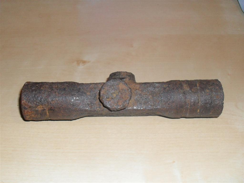

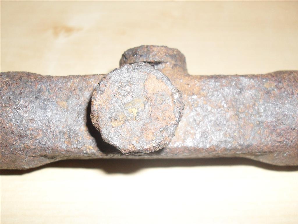

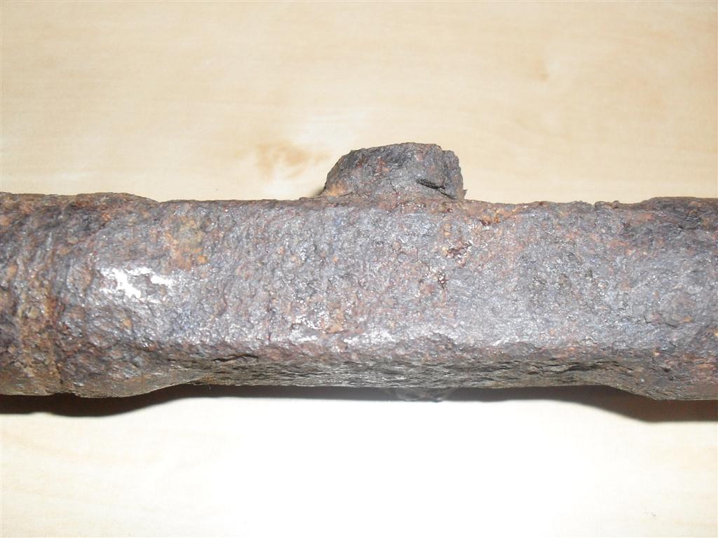

    Вот, прочитав тему по реставрации оптического прицела ZF-41, решил открыть свою тему по реставрации оптического прицела Gew. Zf-4. Попал он ко мне в плачевном состоянии, но чем черт не шутит, вдруг чего и наколдуем. От всех читающих эту тему, прошу мне помочь. Мне нужны чертежи, подробные фотки, где бы были четко видны места с винтиками. Покопавшись в интернете, нашел несколько, но информации, которая бы мне помогла при разборе не так много.
    Ну пожалуй начнем.;)
    Вот таким он ко мне приехал.

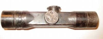

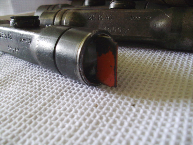

    вот примеры фотографии которые меня интересуют

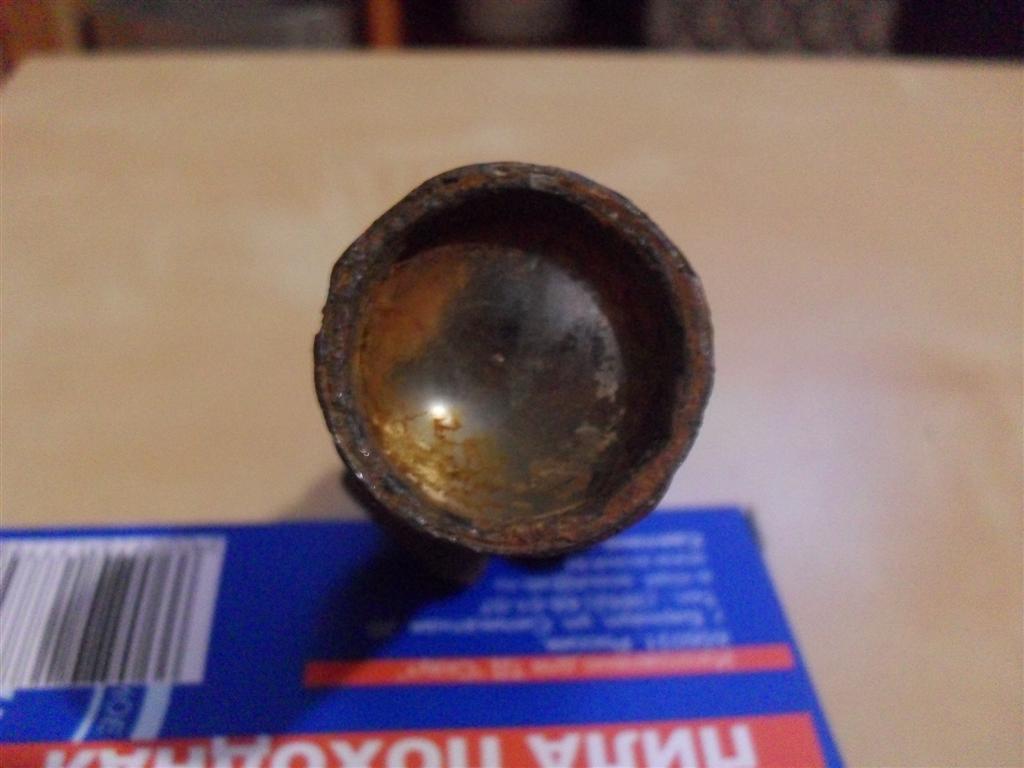

    Молодчина, тема будет не лишней думаю. Работы правда тут не меряно у Вас...
    Не пойму - свет пропускают линзы или нет?
  5. sniper33
    sniper33 Stabsgefreiter
    973
    Russland, Golden ring
    нет, не пропускают, будто пленки изнутри, думаю ржавчина на них.

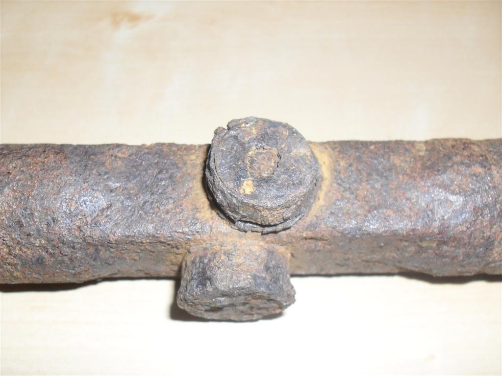

    Однозначно надо в уксус и пусть лежит около 2х недель пока трухлый слой уйдёт , а там уже будет видно реальную ситуацию с этим прицелом , насколько живой метал , и будут ли свищи !
    Ну по фото однозначно надо будет искать крутилки настроек . Болты которые держат линзы и соединения на 80 % уверен сгнили шляпок уже нет скорей всего , после уксуса их уже вообще не будет скорей всего высверливать надо будет .
    Так что 100% уже будет всё видно после уксуса !

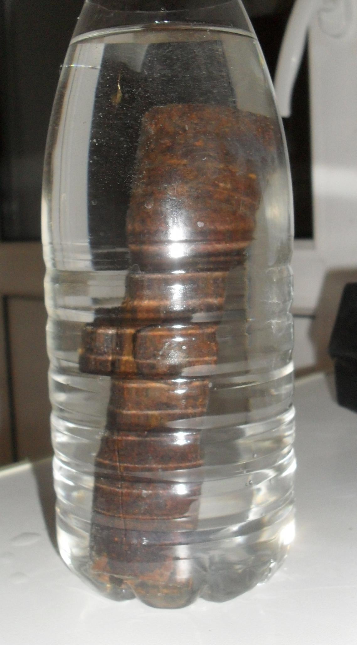

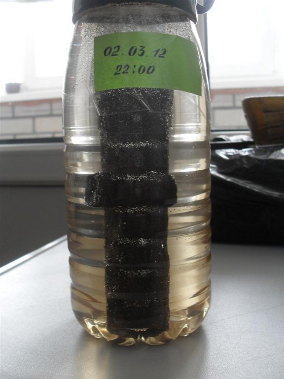

    процесс пошел...
    поместил прицел в 9% раствор уксусной эссенции, лучше конечно 12% (будет быстрее), но использую то, что есть под рукой.

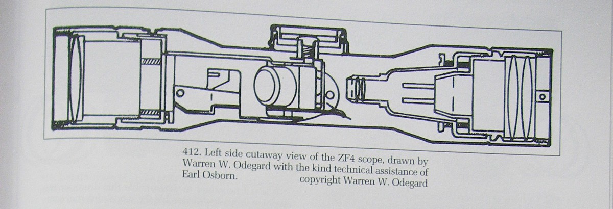

    Спасибо большое Ратнику, прицел судя по разборке довольна сложный, после того, как откиснет буду вынимать линзу, главное будет нащупать стопорный винтик, одним словом ждем...

    Я как и многие тут не думал, что внутренности окажутся такими сложными, кто знает на данном этапе что там внутри, но надеюсь на лучшее, такие вещи надо приводит в нормальный вид сразу вытащив из земли, данный же экземпляр провалялся у бывшего владельца довольна длительный срок в гараже... лежал и догнивал. Довести до рабочего состояния думаю будет очень сложно, корпус судя по тому, как покрутил в руках еще очень гуд! "крутилки" конечно в топку, хотя... поглядим, но найти подобные копаные, как доноры, будет очень сложно, прицел попал на фронт в 1944 году и думаю поэтому их так много в Европе, а у нас практически не попадаются. Данный экземпляр из Кёнигсберга. Разборка покажет....
    Вот решил выставить еще одно фото, процесс пошел, ржавчина начинает постепенно облетать.

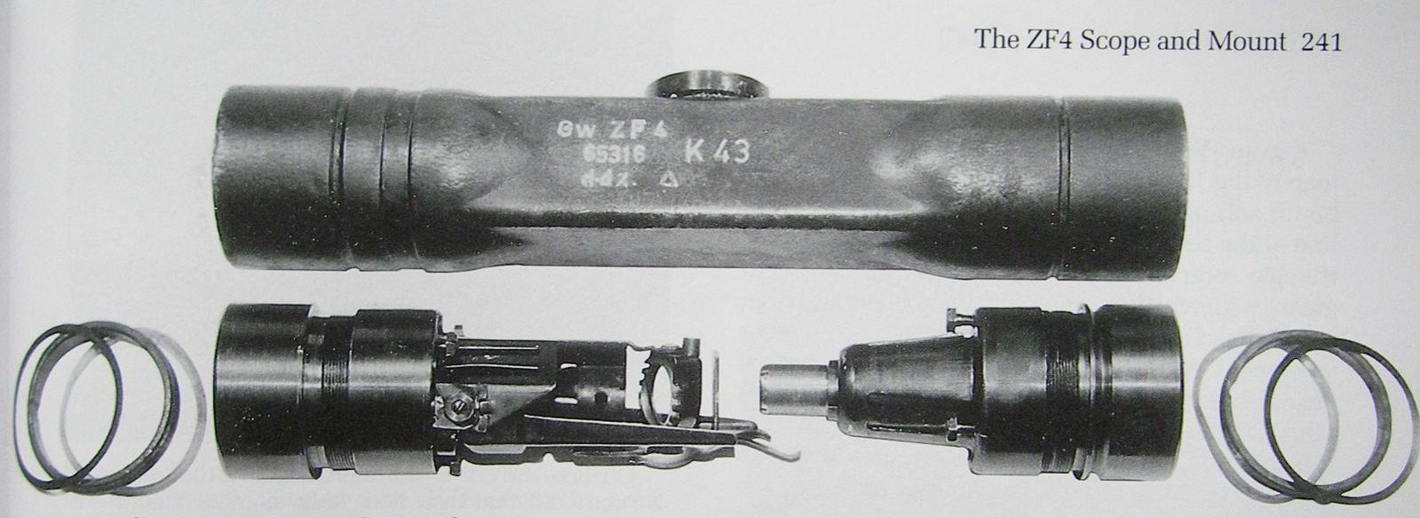

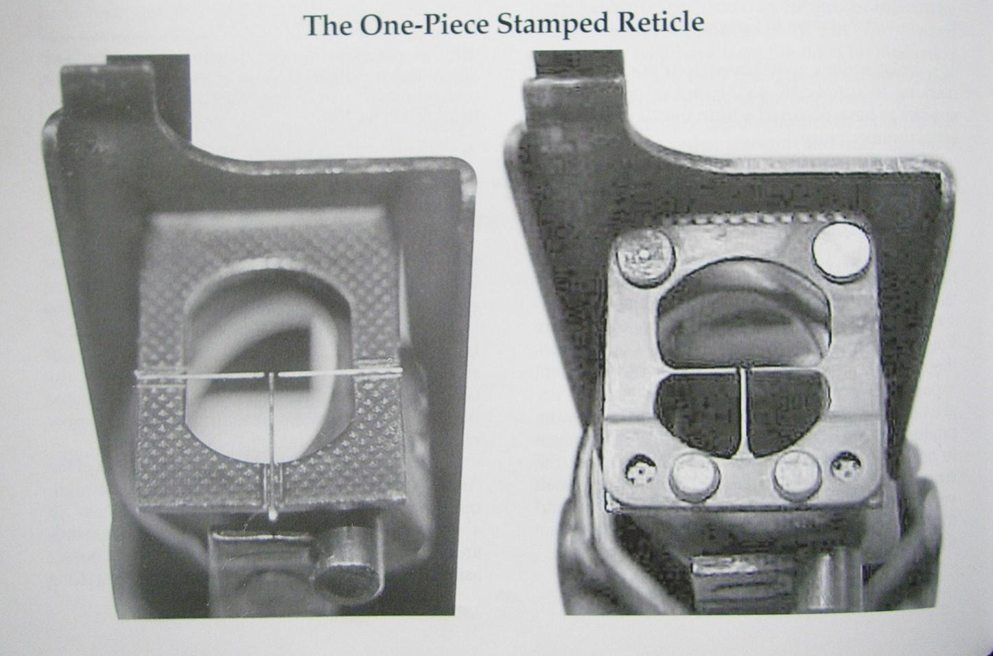

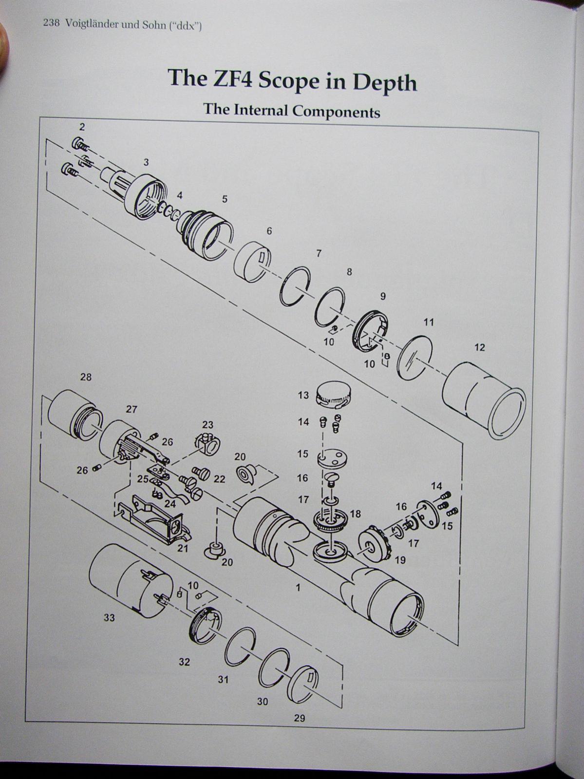

    Вот какая схемка выплыла, большое спасибо Алексею (Jakes)
    С ней будет намного легче.

    и еще от Алексея (Jakes)
  17. sniper33
    973
    продолжение и тот самый винтик.... который на моем надо будет найти, если он конечно цел

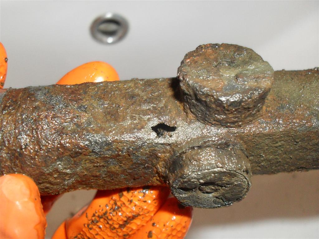

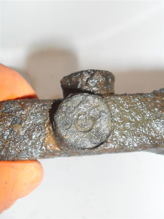

    Вот и начались первые разочарования :confused: осматривая сегодня процесс отмокания, появилась дырка :smile_5: в корпусе, "крутилки" отмокают хорошо, уже видны очертания болтов. Тема обещает быть долгой и нудной, так как отступать не собираюсь и я справлюсь с этим прицелом и верну ему нормальный вид, пусть при этом он и не будет функционален

    345
    Украина Алчевск
    Главное не сдаваться. Есть еще шпаклевка, запаять можно в конце концов. Полуавтомат тут не подойдет, все слишком тоненькое.
    думаю паять буду, ничего что уксус внутрь проник? Хотя он и без дырки наверное внутри был.

    Уксус если и попал всё нормально , страшного нет в этом ничего , но потом после того как вытащишь из уксуса окончательно , смажешь вд40 сверху и внутри и протрёшь тряпкой что бы не ржавело !
    Вот вы говорите запаять , а оно будет нормально :? воронение ляжет на метал и на места пайки однотонно и надёжно ? Мне кажется будет пятнами ?

    Владимир, спасибо, уксус хорошая вещь, прошло 3 дня а уже видны головки болтов.
    Может и пятнами.... а разве на шпаклевку ляжет без пятен, если вообще ляжет?
