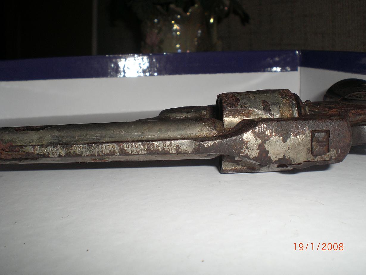

    А вот такой сабдж как щадяще убить? И мож у кого Жук под рукой, что за приблуда и сколько может потянуть. Пятизаряд, калибр на глаз 9-10 мм.

    По фотам соображения будут? Из надписи смог прочитать ...сбург какой-то и U.S.A. в конце строчки.
    Рукоятка цела,и он всборе. Из того что на фоте видно - в кружке на рукояти голова совы.

    рукоятка

    Спецы-ы! По девайсу есть ли соображения?
    По тех причинам фот больше не будет.
    Мухи на дудке нет, больше интересует конкретизация по модели и году рождения механизьма. Щеки чет типа пластика??

    Из того, что удалось разобрать на спинке дудки:
    WS... JOHNSON ... B(?)... FITCHBURG......88 U.S.A.
    ...MAV .....87 ... DEL... 26.....PAT ....DIP
    По словам аборигенов, зарыт был в Гражданскую...:p
    Оч смущают меня цифирки 88 перед юесей, не год ли выпуска?

    сорри думал что наган .( неувидел фото) я думаю америкос Смит и Вессон!!!!

    Смит и Вессон,калибр 45(12.5мм)-может Русская модель второго типа.
    Год выпуска вполне может біть 1888.

    Ну, там все так хорошо читается.
    Iver Johnson Co. Mass. U.S.A. (Айвер Джонсон, Фичбург, Массачуссетс, С.Ш.А.)
    May 19. 87., Dec. 18(?).06(96). Patent pending (годы патентов)
    Почти копия "переломочной" модели Смитт и Вессон, Конец 19 - начало 20 Века, но выпускался и позже, калибр 0,38. Наколдки РОДНЫЕ! (Сова).
    З.Ы. Если работает курок - то видно, что отличается от С-В бойком в корпусе, а не на курке.....

    Сцылочка - Жук А.Б. Стр. 62-63, 152 (Рис.№16-167)
