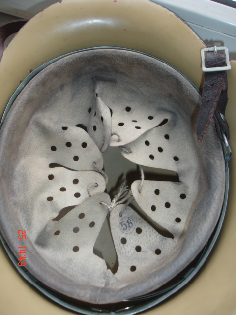

    вот как то пробовал давненько,может поможет.немного подтопленного сала,чуть отработки и затирка мелкоабразивной кухонной мочалкой.получилось примерно так.
    (подшлем новодельный от камрада анд777)

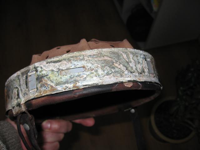

    В конце осени 2011 поднял М-40 со стальным подшлемом.
    Долго думал разбирать или нет, боялс, что внутренний обруч и кламмеры не выдержат. Но к счастью все отлично, кламмеры и сам подшлем очень бодрые.
    Встал вопрос чистки, хотелось вытянуть по максимуму из подшлема.
    [​IMG] [​IMG] [​IMG]
  16. Ser]I[
    Ser]I[ Feldwebel
    284
    Партизанский край
    Полистал темы форума, и случайно наткнулся на результату чистки стального обруча Уважаемым Tamerlan25 9% уксусом.
    Вот мой результат, подшлем после 6 часов в уксусе
    [​IMG] [​IMG]
    После двух дней чистки (чистил без фанатизма, так как 72 года в земле постарались на славу), после промыл мыльной водой, опустил в отработку масла и высушил в печи при температуре 120 градусов. Видны клейма (слабо) год 1940, размер 64/56
    Огромное спасибо лично Уважаемому Tamerlan25 за консультацыю и саму идею.
