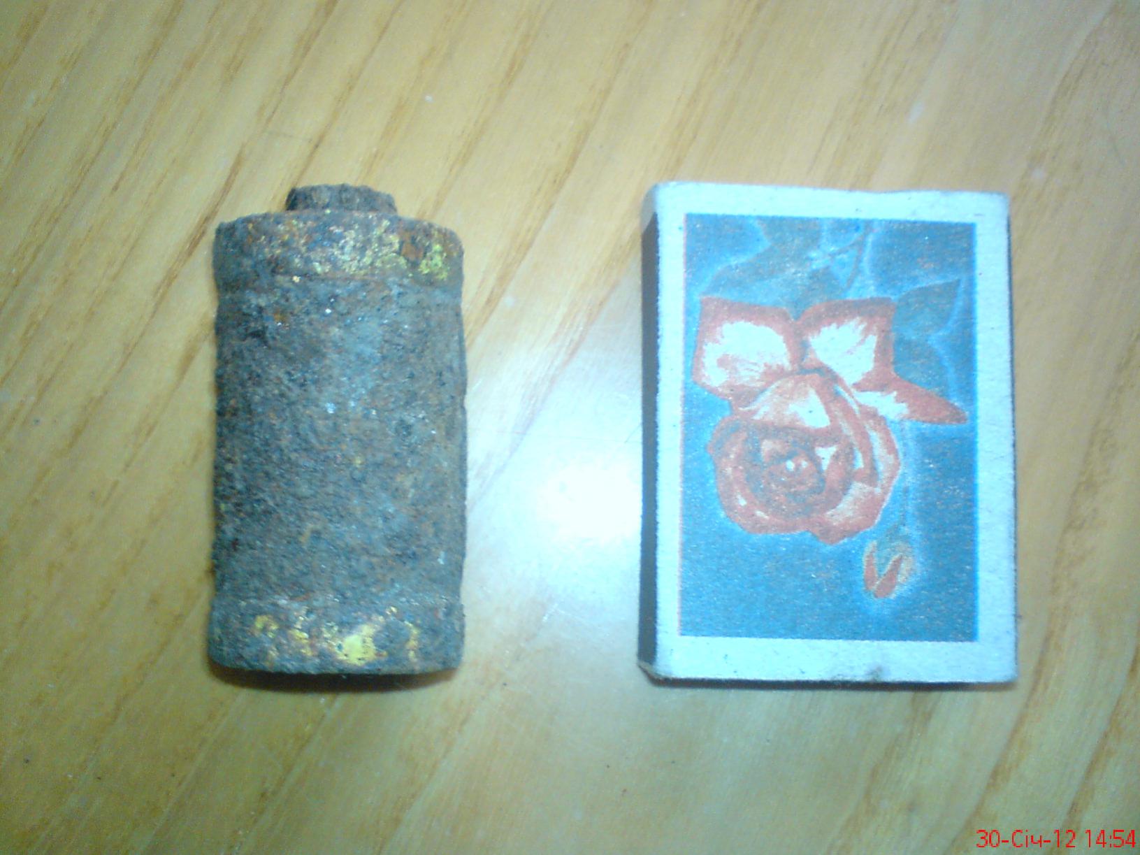

    Була презентована мені друзями. Викопана в бліндажу з різним цікавим скарбом. Головне питання: чи можна її повернути в життя, тобто дістати, проявити і т.д. Корпус не прогнивший, можливо навіть герметичний. Отвір, з якого вилазить плівка закисший чи просто в грязюкі.
    Що порадите, товарищі та камради? Якщо є хоча б один відсоток, що там відснята плівка з раніше не опублікованими німецькими фото:eek:, то треба за них боротися!

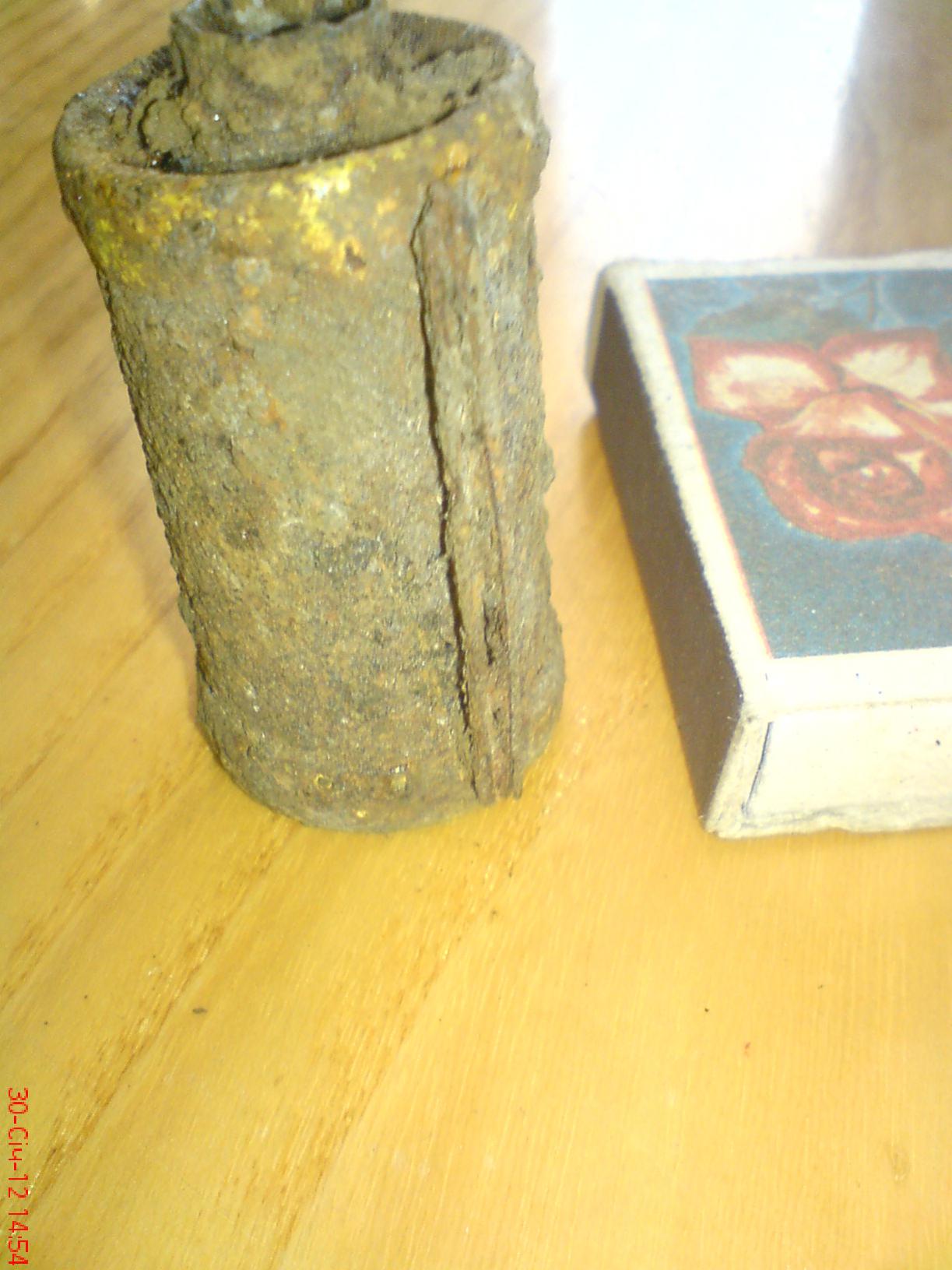

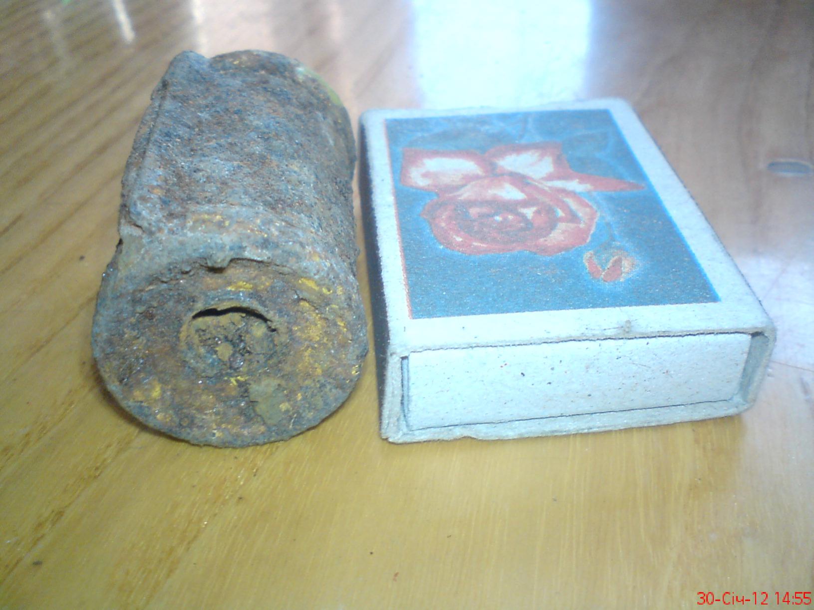

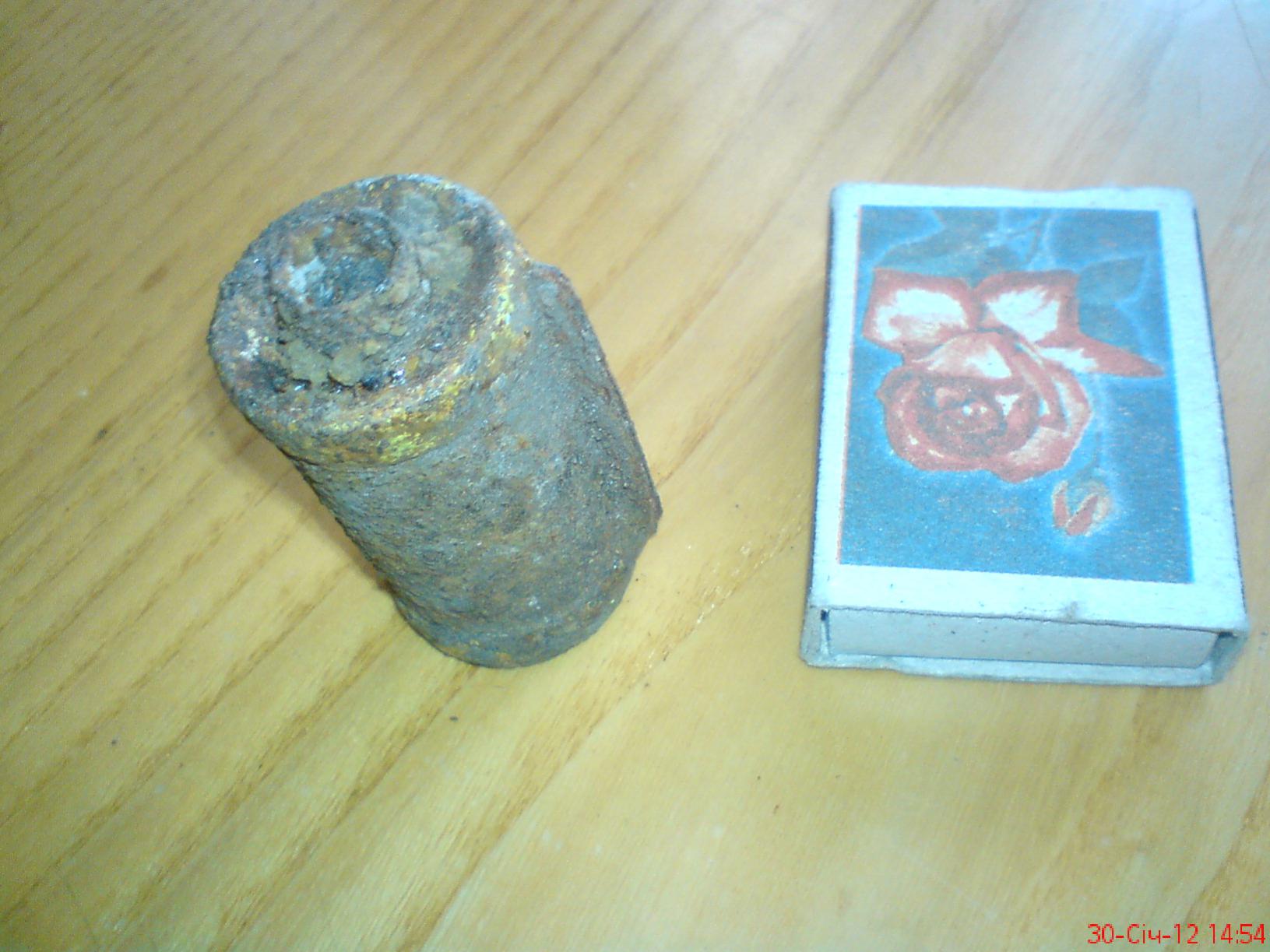

    нарешті фото:

    Ну щож, всі разом затамуємо подих і будемо чекати на ексклюзивні кадри!

    состояние еще и ниче. могло быть хуже. ждем с нетерпением.
