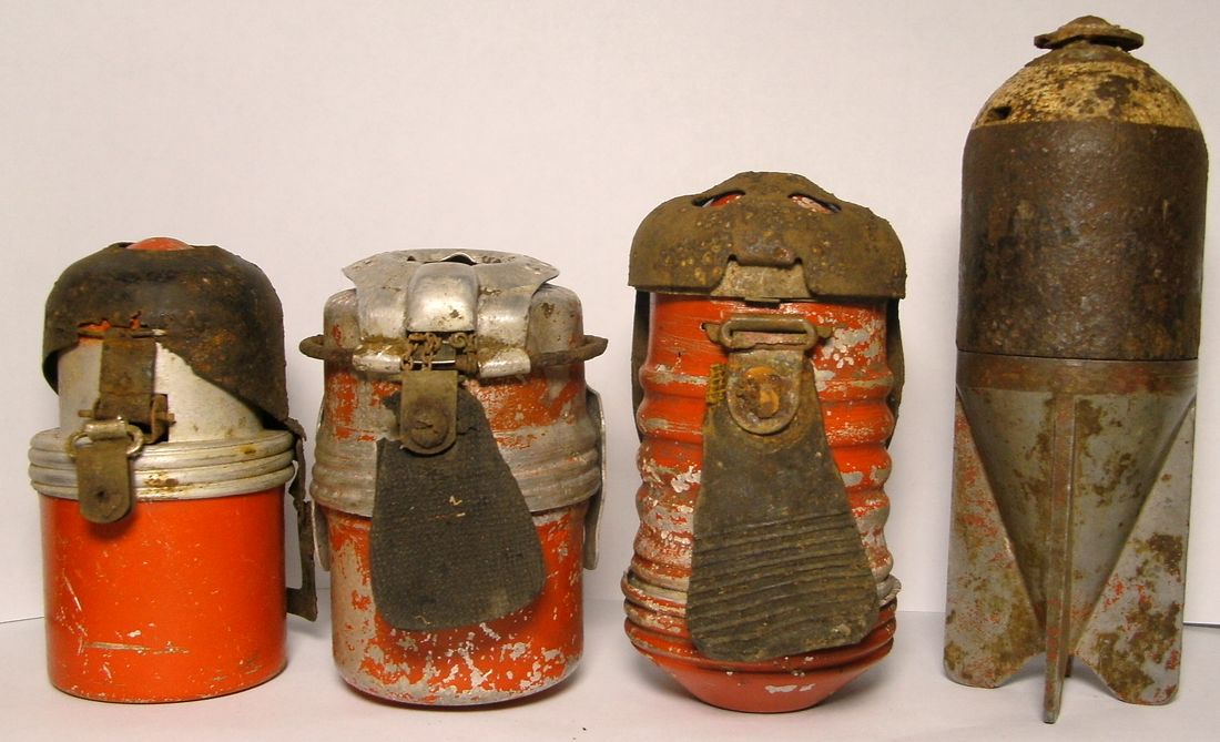

  1. Стрелок
    Стрелок Leutnant
    2.616
    Украина , Днепропетровск. .

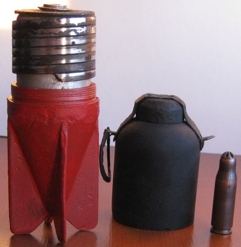

    Под Воронежем должны быть ...

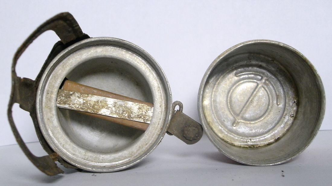

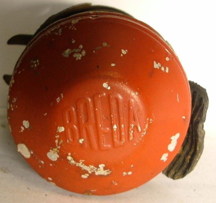

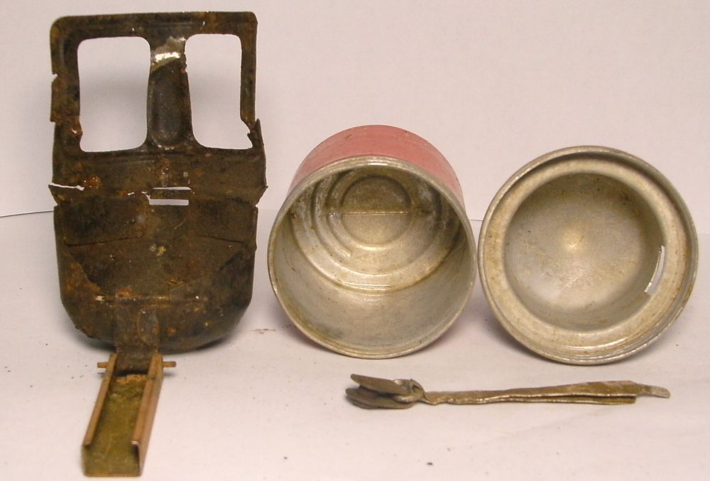

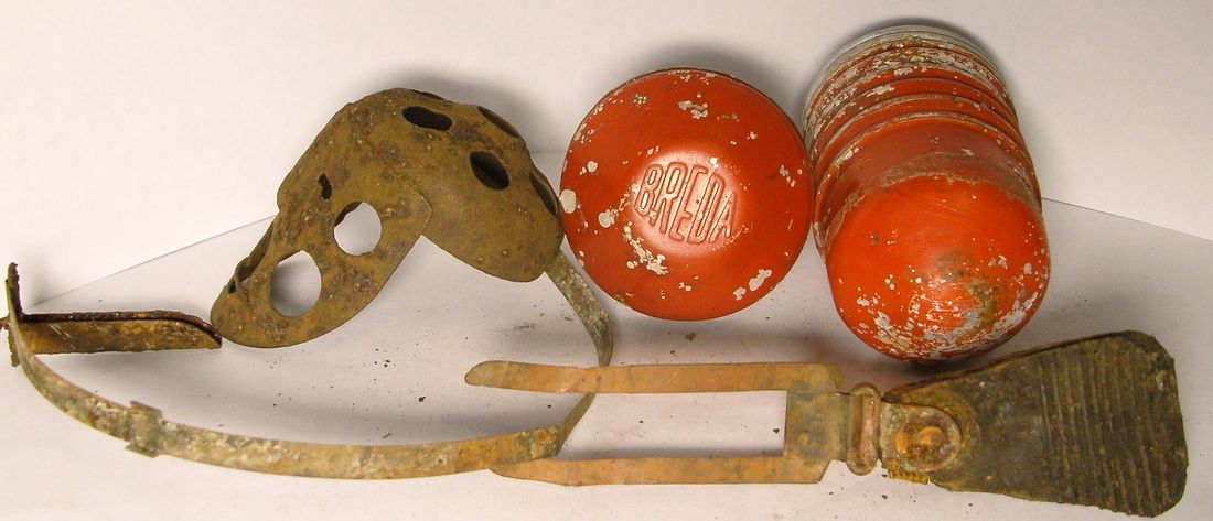

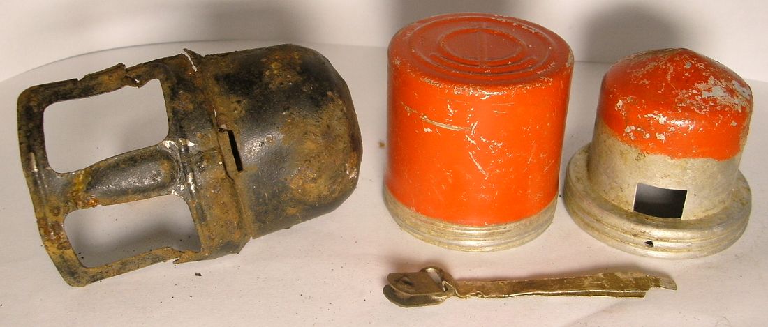

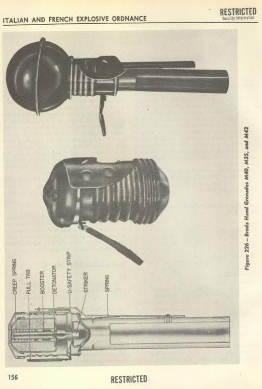

  3. Стрелок
    Стрелок Leutnant
    2.616

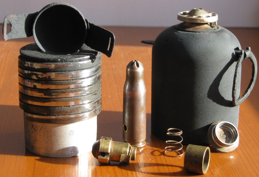

    Пока фото , схемы позднее . :)
    Myagkor, Werner Ostendorff, Unnamed Player та ще 1-му подобається це.

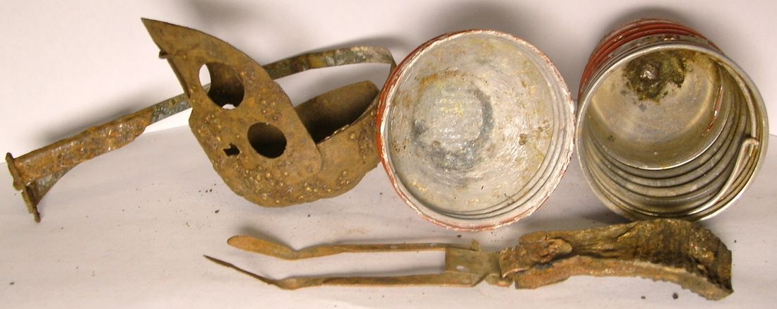

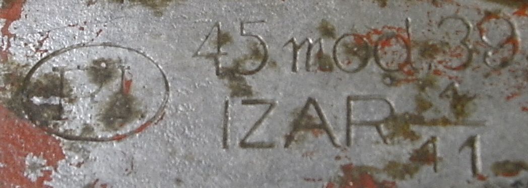

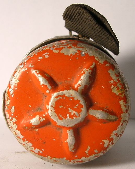

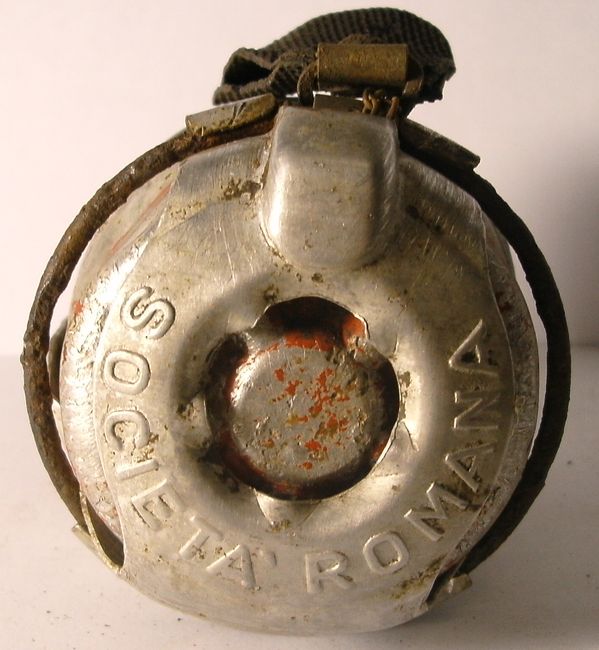

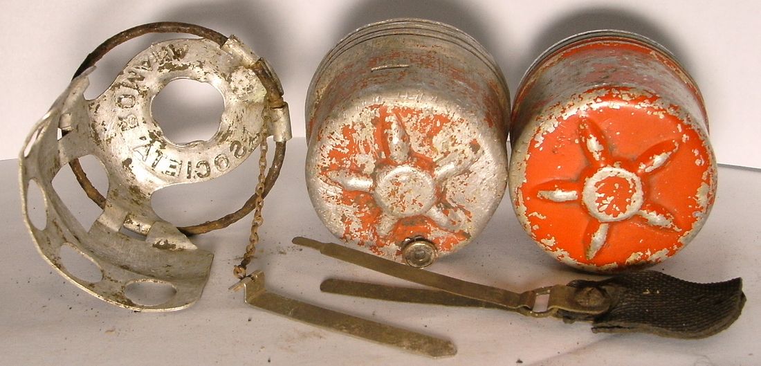

  4. Стрелок
    Стрелок Leutnant
    2.616

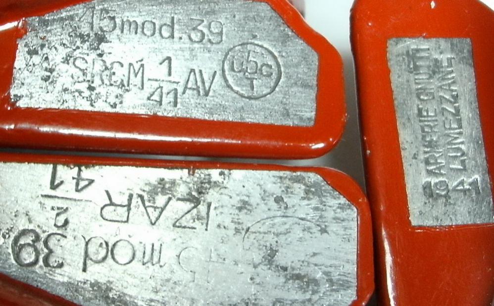

    Сохран . :rolleyes:
    4 користувачам це сподобалось.

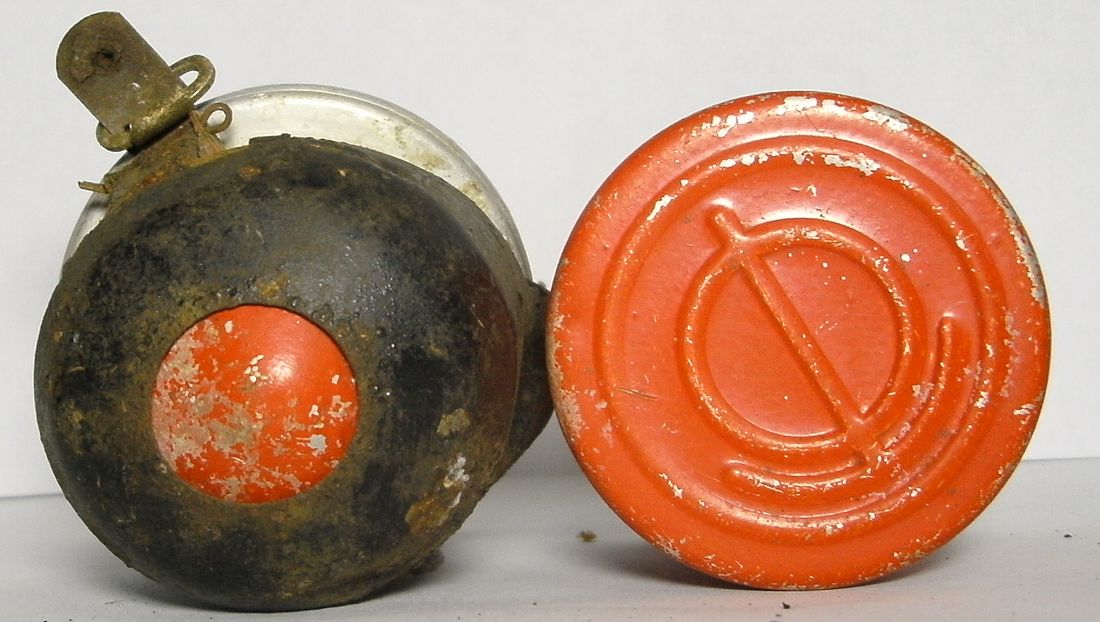

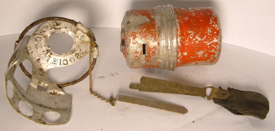

  5. Стрелок
    Стрелок Leutnant
    2.616

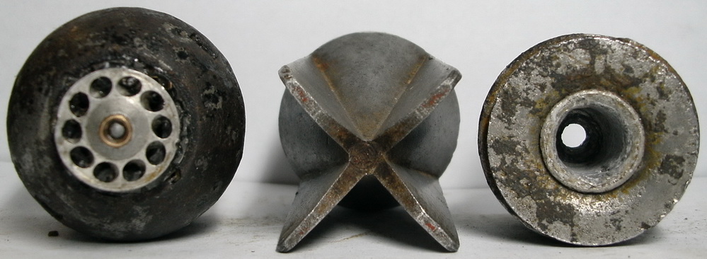

    Далее .:smile_8:
    Myagkor, Вэк, Werner Ostendorff та 2 іншим подобається це.

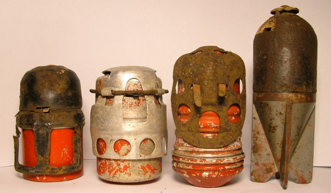

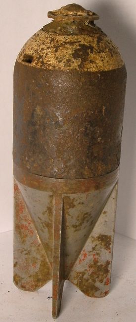

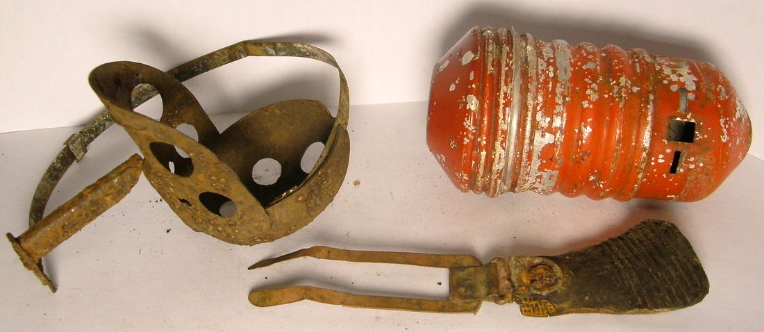

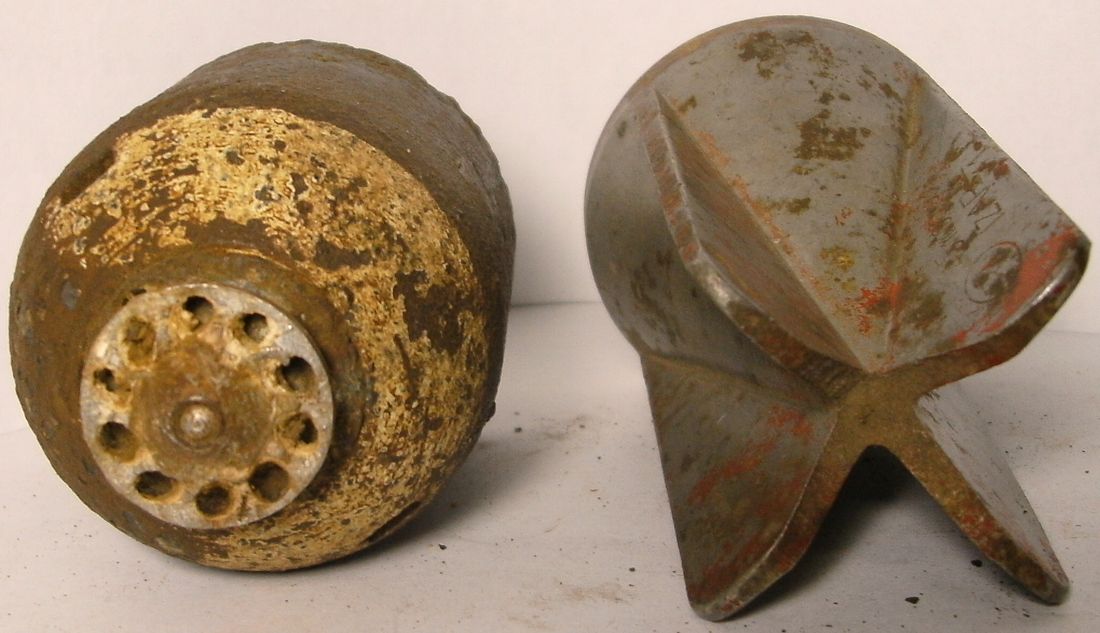

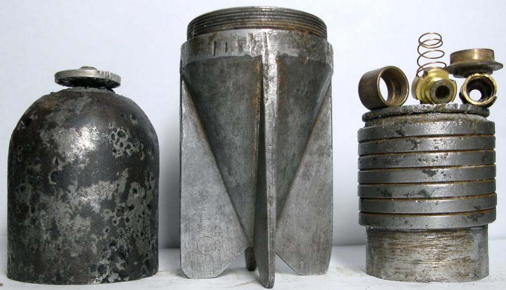

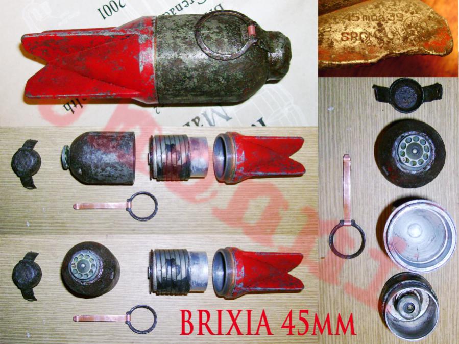

  6. Стрелок
    Стрелок Leutnant
    2.616

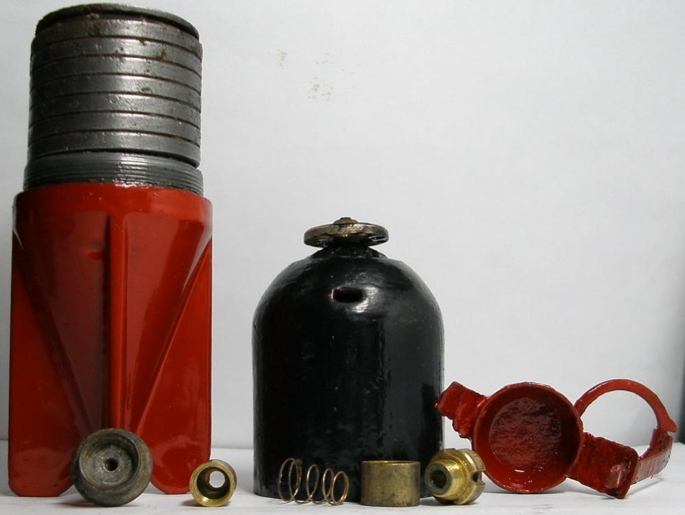

    итальяно миногранато .:D
    Myagkor, kbcbq, Вэк та 6 іншим подобається це.
  7. Gunch
    Gunch Obergefreiter
    206
    красавцы!!!

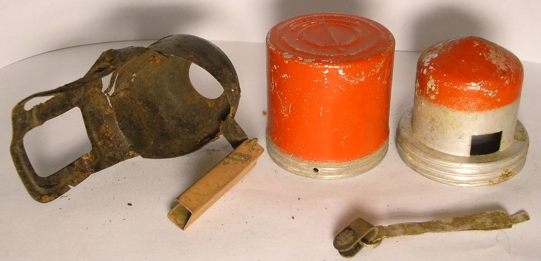

  9. ANENERBO
    ANENERBO Stabsfeldwebel
    2.626
    UKRAINE

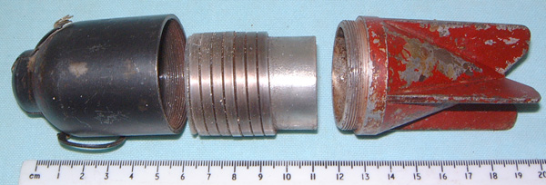

    ..немножко секретов от "breda":)
  10. CFC
    CFC Stabsfeldwebel Клуб взаимопомощи
    4.614
    Feo-city

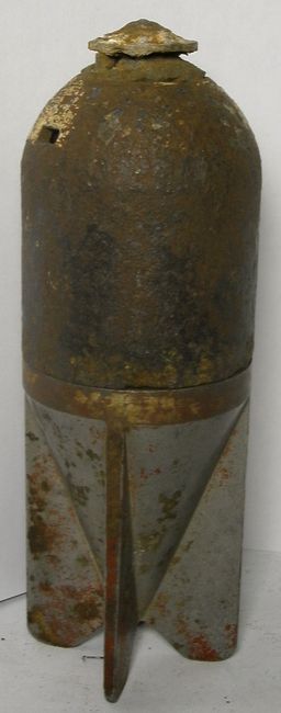

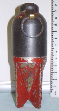

    Можно вопрос по Бриксии? как ее использовать как ручную гранату?
  11. swordsmann
    swordsmann Stabsgefreiter
    188
    Донецк
    никак....
  12. виктор61
    виктор61 Stabsgefreiter
    801
    токмак
    а кто тебе дезактевировал
  13. виктор61
    801
    токмак

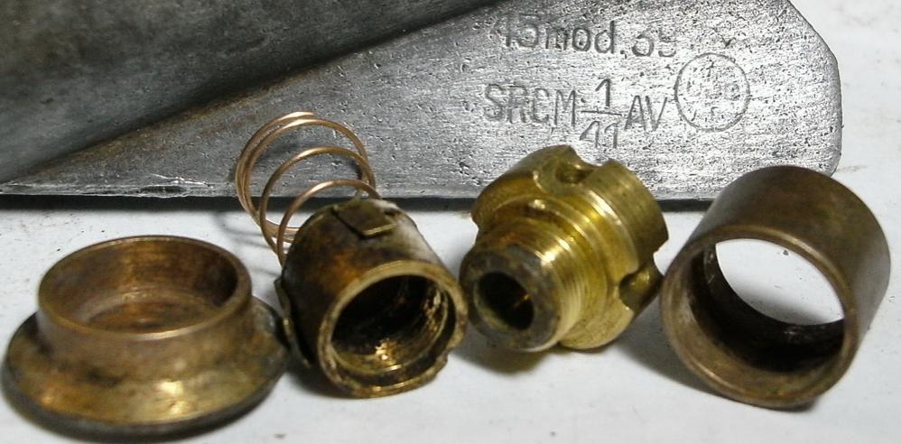

    вопрос на зазыпку . что внутри. амотол или тротилл
  14. ANENERBO
    2.626
    UKRAINE
    ......... как мину
    Калибр, мм: 45
    Макс. дальность стрельбы, м:530
    Вес мины, кг:0,465; http://www.youtube.com/watch?v=AOQ6GtoEYrw
    5 користувачам це сподобалось.
  15. ANENERBO
    2.626
    UKRAINE
    70 гр. ТНТ-Динитронафталина
  16. Zloy_kak_pes
    Zloy_kak_pes Oberfeldwebel
    1.261
    Σκυθικές Στέπα
    А вы таки комрад,в каких органах служите?
    Бриксию находил в Донецкой области 5 штук,прикольна вэщь.
    Самое шо интерестное-сопутка гильзачь,рванинка-в какаху,а мортирки как с завода)Вообщем там они и загорают.
    Найду фотки,обязательно выставалю.
  17. Крот Учёный
    Крот Учёный Feldwebel
    630
    Россошь Россия
    Возможно ли использовать Бриксию как гранату ? Такой слух ходит . Вынимается чека , турбинка закручивается вручную . Кидается особым образом , ориентируя носом вниз . Сам не пробовал , но старики об этом говорят - кидали и взрывалось .
  18. swordsmann
    188
    Донецк
    Да не получиться использовать Бриксии как ручную....не хватит силенок так кинуть....бред это. Прежде чем закрутить турбинку надо еще и с предохранителя инерционного снять. а тогда ее можно будет кидать только с вертикальной отметки,потому как резкое движение корпуса гранаты может спровоцировать передвижение механизма внутри....пружинка там мягкая.
    А кидать особым образом,носом вперед и аккуратно.....ну эт себе под ноги:)

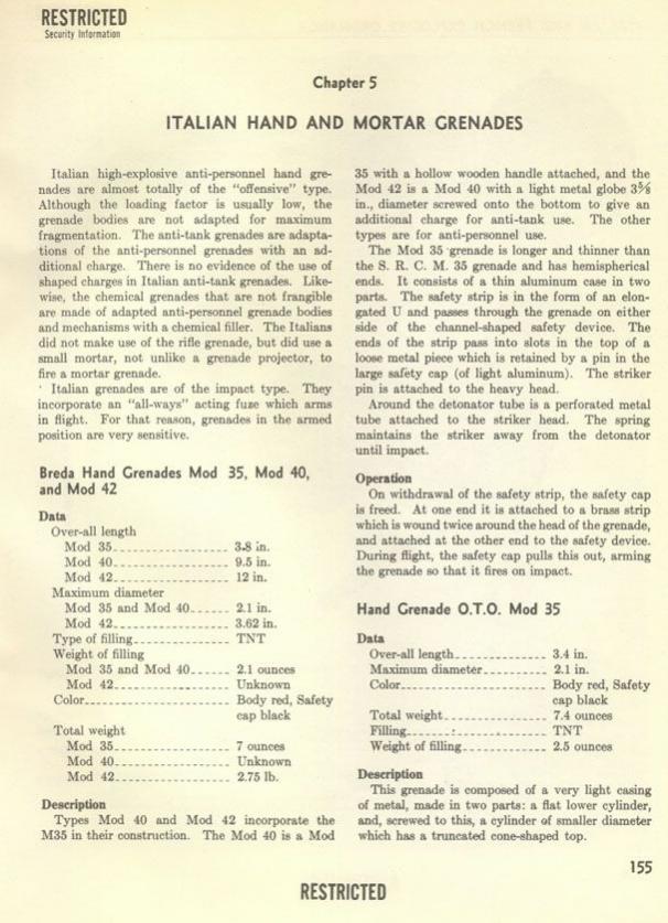

    Мнеб ссылочку на темку где все ВОПы Италии использованные и возможно использованные в России, показаны расписаны желательно в разборе и со схемами! Чтоб зайти в одну тему и самому опредилить что за ВОП попался и на сколько опасен! А не создавать тьму одинаковых тем с определением какаликов! Тем более реально использованных италовских Вопов в ВОВ не так-уж и много а вот информации по ним нетути! До сих пор ищу инфу по вот этому паросёнку http://reibert.info/forum/showthread.php?p=3056819#post3056819 ! Кроме схемки из книги, которая стоит в теме, пока без результатно! Вот именно по этому я и прошу показать где это было уже на форуме!?
