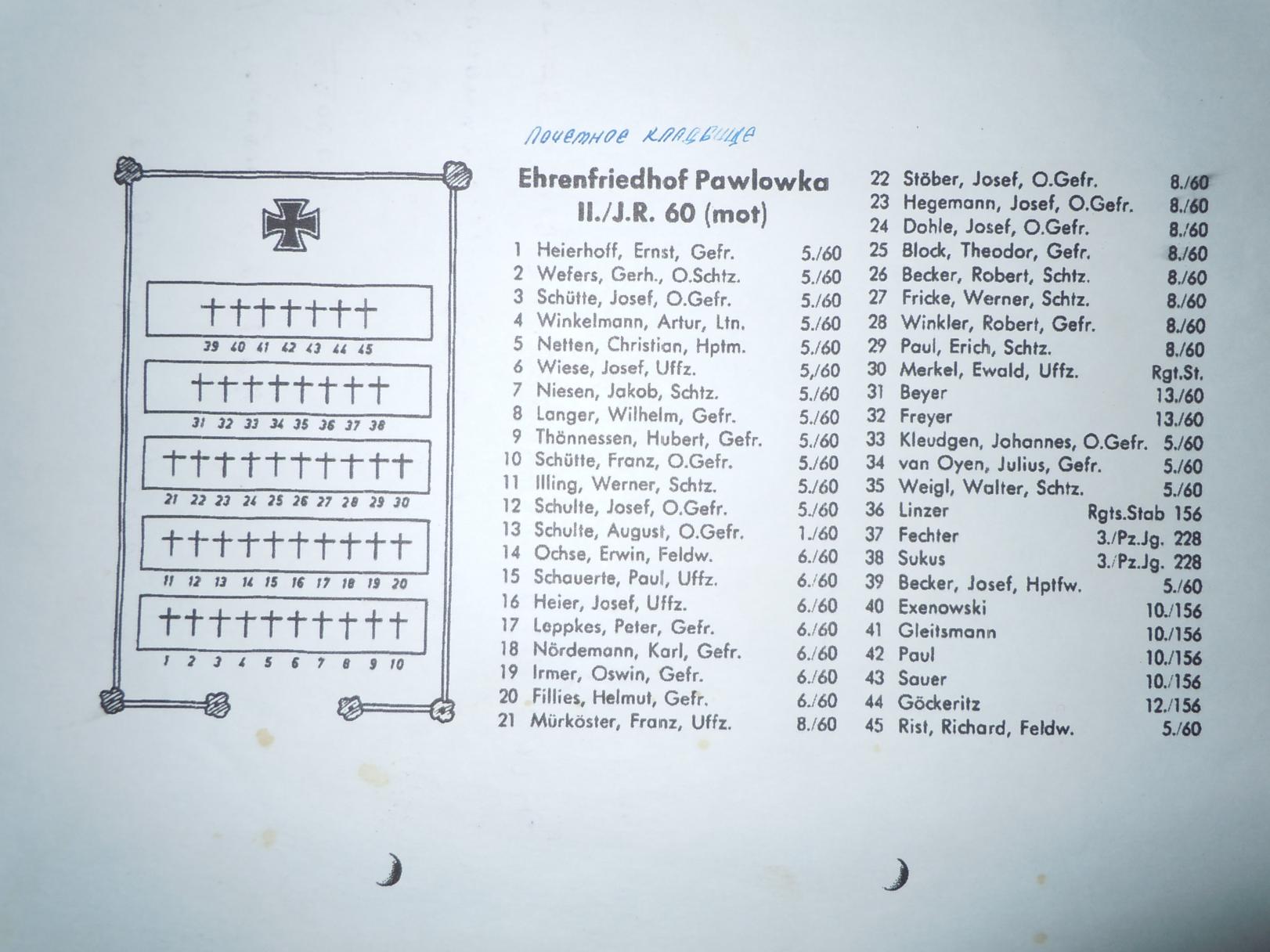

    Практически в каждом крупном городе было большое кладбище ( могло и несколько) Дык вот они зачастую и наполнялись захоронениями с маленьких, боевых кладбищ, раскиданных по окрестностям. Особенно по 41-42-му году. Удивляет, что порой везли гробы за десятки километров.
    Представляю какой запашок стоял:smile_10:
    Вот пример, крупное боевое кладбище по 41-му. В 42-м вывезены граждане на одно из сборных, не смотря на то что было весьма цивильное захоронение, если верить схеме

    Да-да, такие схемы и есть, у немцев все достаточно аккуратно было.

    Если не секрет-откуда такая схема?

    Не секрет, информация собираемая по крупицам, личные архивы.. Из боевого журнала 16-й танковой дивизии:)
    Если точнее - это часть схемы. Вообще на каждое кладбище шло несколько листов. План местности с привязкой где кладбище, потом схема могил и информация о захороненных. ФИО, звание, номер жетона, дата рождения и гибели..ну и т.д.
    Ясное дело, что я выложил схему для примера...и пущай мародеры не мечтают, как уже писал - немцы своих перенесли на одно из сборных кладбищ. Просто чем интересна схема, что практически все с одной части. Как погибли, так и похоронили ( хотя могли и привозить позже из окрестностей, в данном случае не вникал).
