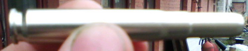

    Итак первый китаец уже в Украине. Пенопластовая коробка с картонной крышкой. Внутри сам кар, дешевская инструкция, мишенька, мешочек с шариками, 5 картриджей.
    Кар впечатляет. Хороший, крепкий, добротный, со стальным затвором. Танака даже кажется хлипче....
    Продолжение напишу завтра. Пока смотрите на фотки. Камрады с РЭСА могут уже заказать его у меня через личку. Стоит он меньше 200 уе.

    Ложе и ствольная накладка - дерево, крашеное морилкой и слегка полированое. Чувствительное к царапинам.
    Затвор - стальной. Именно сталь, а не силумин. Предохранитель затвора - три положения-функции, как и у боевого аналога. Внутри затвора пружина и поршень. Стандартное устройство спринговой винтовки. При выстреле выдает 105 месов. Можно поставить в принципе усиленую пружину. Но будет тяжело взводить затвор. Хоп-ап регурилуемый под шестигранничек, расположен под прицельной планкой.
    Картридж представляет собой простую трубку в форме патрона. Их можно наточить у токаря мильен. С обеих концов картриджа стоят внутри уплотнительные резинки. Вставляете шар в передний конец трубки. Картриджи можно таскать в планках для патронов. Но такая планка не лезет паз этого кара. Можно расточить кар надфилем и заряжать его с магазина, а не по одному патрону. После выстрела картридж экстрактируется точно так же, как у боевого аналога. Придется его ловить. На мой взгляд аппарат прост и надежен, в отличии от газовых болтовок. И его можно использовать в холодную погоду. Один только минус - собирать картриджи.
