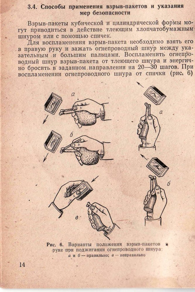

    Немного не соглашусь с камрадом Aleff
    , но только в плане работы со взрывпакетами промышленного производства. При работе с армейскими взрывпакетами СССР головку спички необходимо прижимать к огнепроводному шнуру. В остальном полностью поддерживаю и немного расширю тему мер безопасности.
