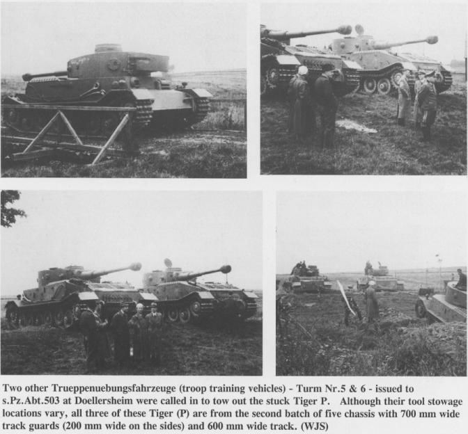

    есть еще одно но:
    для установки башнитигра на корпус Порше необходимо увеличить радиус пагона, так как он не совпадает с пагоном для тигра Хеншеля. то есть, когда тиграм Порше отказали в серийном производстве, по логике все башни должны были переделать для танков Хеншеля. собственно из-за острой необходимости фронта в тиграх на его основе почти не делали мпециализированных машин (вроде Бергеров и Беобахтунгсов...). так как же так получилось, что башни остались нетронутыми?

    Камрады , а что тут написано. Простите ,но я в немецком дуб без листиков.
  23. Judoc
    Judoc Stabsgefreiter
    1.635
    Киев, Украина
    так ты еще и в английском .....
    :D :D :D
    шучу-шучу
    "еще два тренировочных танка: башни номер 5 и 6, принадлежащие к 506 ттб, в Доеллершайме, где они буксируют застрявший третий Тигр Порше. Хотя их шансевый инструмент крепится в различных местах, все тигры пренадлежат второй партии из пяти танков..."
    далее я не совсем понимаю
    не шарю я по ним пока
    "...из пяти танков с шириной крыла (не точно это имеется в виду) 700мм (200мм выходит за корпус), и шириной гусиничного трака 600мм"

  26. von Goltz
    von Goltz Moderator
    36.567
    Festungskommandantur Libau
    Поправлю к 503 абтайлунгу.;)
