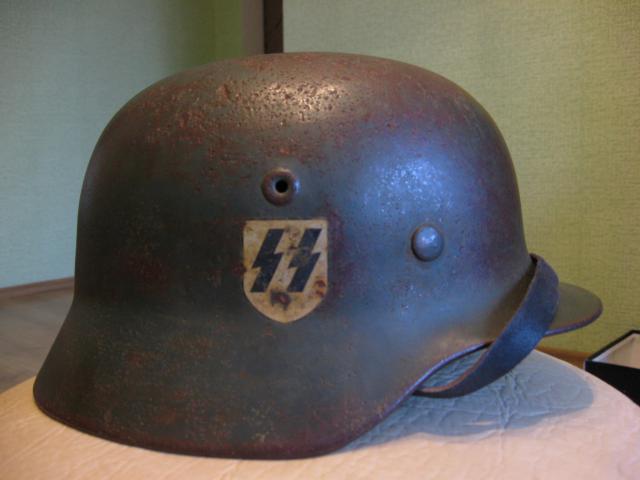

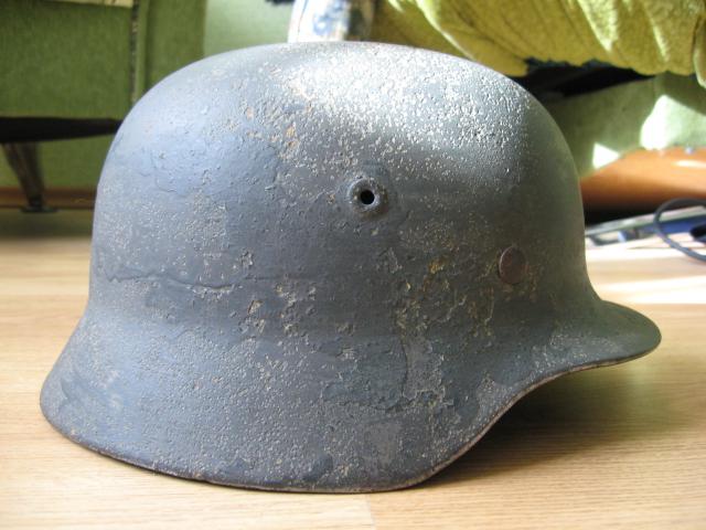

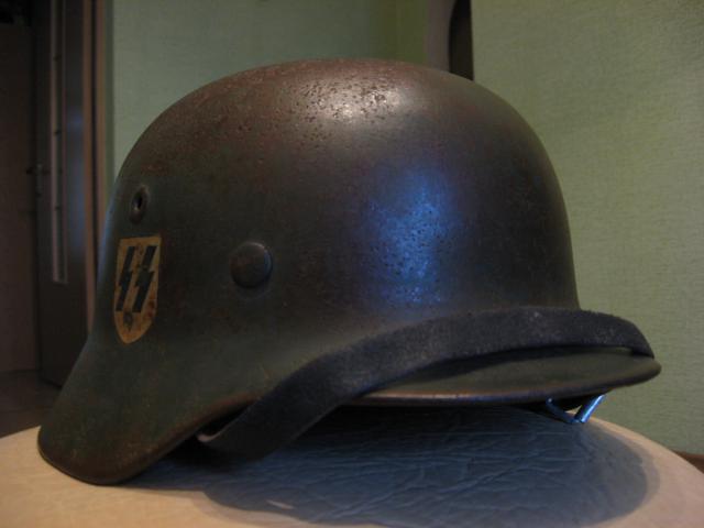

    Доброго всем времени. Вот была такая сороковка, на фото 1, когдато перекислотил весь цвет пропал , решил переделать. Зачистил до металла , обезжирил, перекрасил ( ral 6006) .Нанес декаль , приварил её к краске строительным феном ,нанёс потёртости на поверхность шлема и декали , затем ускоренно окислил металл.Обручи и кожа подшлема оригинальные ,клейма все присутствуют .Не хватает ориг. пряжки на подбородочник как найду поставлю .Буду рад узнать ваши мнения по поводу работы.

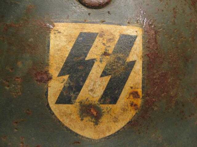

    золотые руки , смотрится правдоподобно !
    на деке виден жёлтый фон как сделал ?

    дуже гарно :)
    причім натурально виглядає.
    щодо деки так це можна зробити просто : берете крем( пасту) для мештів ( коричневий ) і наносите на добу , потім протираєте акуратно і сушите , буде ок :)

    Согласен с КЕЛЬТ, выглядит очень натурально! Правда не совсем понял - вы красили по раковинам?

    При приваривании феном она уже желтеет , Окончательный вид приобретает при окислении железа концентрированным раствором обычной поваренной соли , окись получается желто рыжей и намертво соединяется с поверхностью декали.

    Да, по раковинам , потом сидел оооочень долго ,каждую раковинку раздирал до металла швейной иглой ,и далее в окисление, и так рара три, четыре.

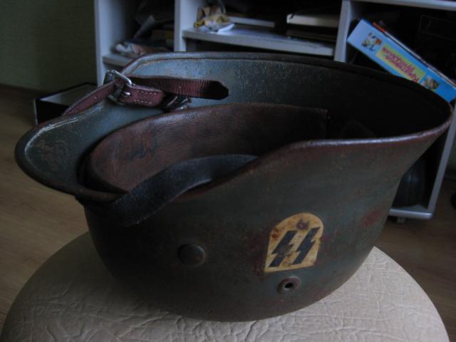

    Отлично получилось! Подшлемник тоже застаренный новодел?
    Можно поподробне про технологию ?

    Написано ж... оригинал:smile_9:

    краска из балончика ? сколько слоёв краски нанесено ?

    Да. Из балончика . Три слоя. Нагорячую , с феном, по холодному металлу краска из балона , с добавлением мата, мата не даёт почемуто ( может только у меня так). После первого слоя окисливал , второй третий на свежую ржу , чтобы получить эфект ржавого пота металла (который обычно кислотят), далее окисливать можно по желанию , до любого состояния.
