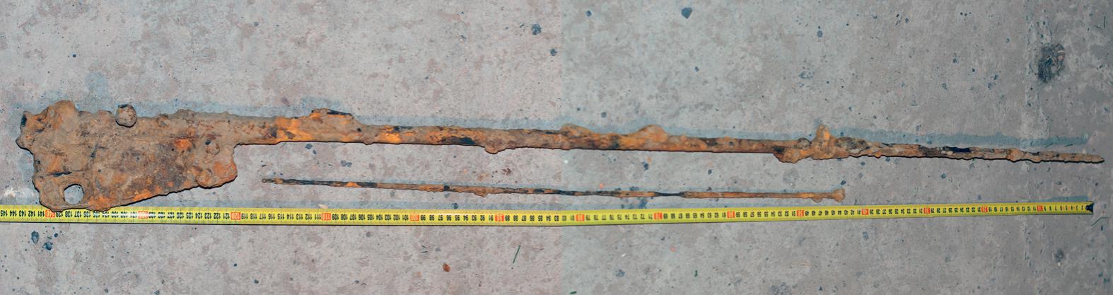

    Гуляя возле леса по полю, наткнулся на вот такую мосю. О статье 222 в курсе. буду ММГнить как землю отобью. Покрыта глиной с ржой. и эта масса затвердела. с чего начать, подскажите пожалуйста. Пытаться размочить или щеткой сухую тереть? Всем за ранние очень благодарен.:beer:

    Пациент скорее мертв чем жив...

    сохран плачевный,возможно электролиз покажет можно ли браться или лучше оставить так

    однозначно электролиз, потом огонь-вода, потом шпатля и краска... вобщем по ситуации...

    пациет жив!глина дает ему такой унылый вид.электролиз или уксусная кислота поможет обрести более хороший вид.а там видно будет.
    ждем фото процесса

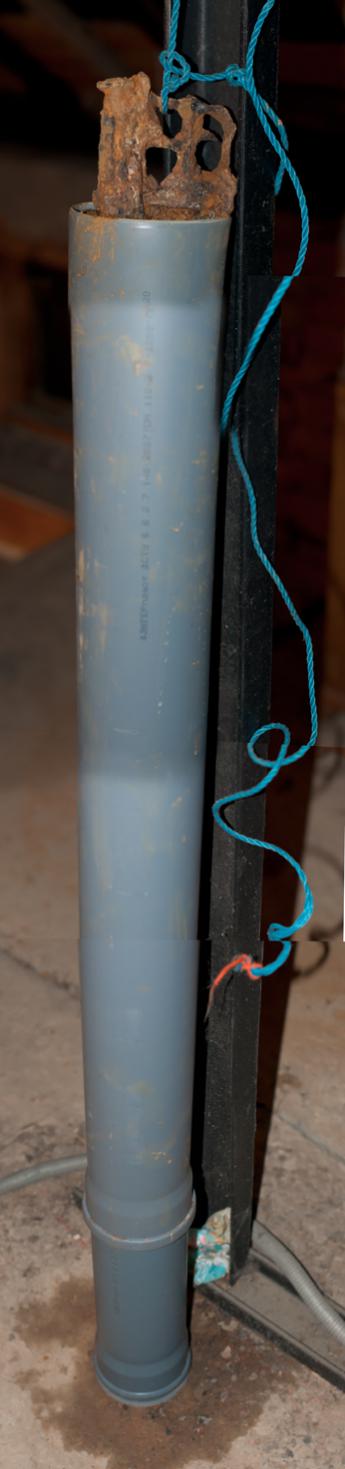

    Здесь главное не торопиться!!!. - у Бога дней многа!. Однозначно сколхозить трубу 110 ПВХ каналью с заглушками, далее - отмачивать в лимонке (рецепты курите) с периодической очисткой и легким обстуком. Потом электролиз - пластиковое ведерко литров 10, электрод нержавейка (площадь по-больше ), думаю с пол пачки соды пищевой хватит (поправьте если ошибаюсь) два крокодила, зарядное для автоакума + на дудку минус на электрод, даете ампера два- три. Казенник, ставите в ведро и смотрите как пузырит ствол и бодро отваливается ржа, регулярно извлекаете и помогаете щеткой. Потом то-же со штыком. Когда это надоест - в нужные места ВЭДЭХОЙ пшикаем - и немного погодя (хочется ведь сразу) нежно молоточком помогаем шевелиться деталькам. Но самое главное - не торопиться. Если раньше не электролизили рекомендую потренироваться "на кошках" - маленький ржавый девайс и небольшой источник - увидите чудо - понравится)))))))) Кстати до во время или после манипуляций надо взять болгарина и сделать-таки обрезание - пропил в законопослушных местах и просверлы с штифтованием - там где нужно (где будет дререво). Если где сморозил глупость - пинайте не сильно)))) УДАЧИ В ВОССТАНОВЛЕНИИ

    Затем в трубу (серую канализационную) но придется замазать герметиком донную заглушку - такого столба воды она не выдержит! будет травить!
    Затем в трубу лимонку с уротропином (сухой спирт) или уксуса залить..
    И забыть на пару дней... потом вынимать и чистить щеткой по металлу..

    Всем спасибо. сегодня трубу пластиковую с заглушкой прикупил. развел лимонку. почистил мосю щеткой. не знаю почему все так грустно говорят о жизни данного девайса., может просто фото не очень? и глина на ней. я ее как выкопал только об дерево долбанул, все грубое посыпалось (я про землю))) сегодня на магазине нет не одной дырки. стучал, чистил... даже петелька в низу магазина какая-то осталась. .. одним словом засунул я ее купаться) лимонка ее не покоцает? я надеюсь надписи еще найти какие-то на ней)

    все не влезло. сначала попробую до ручки затвора. там кроме глины еще остатки дерева. буду по немногу мочить и чистить. :beer:
