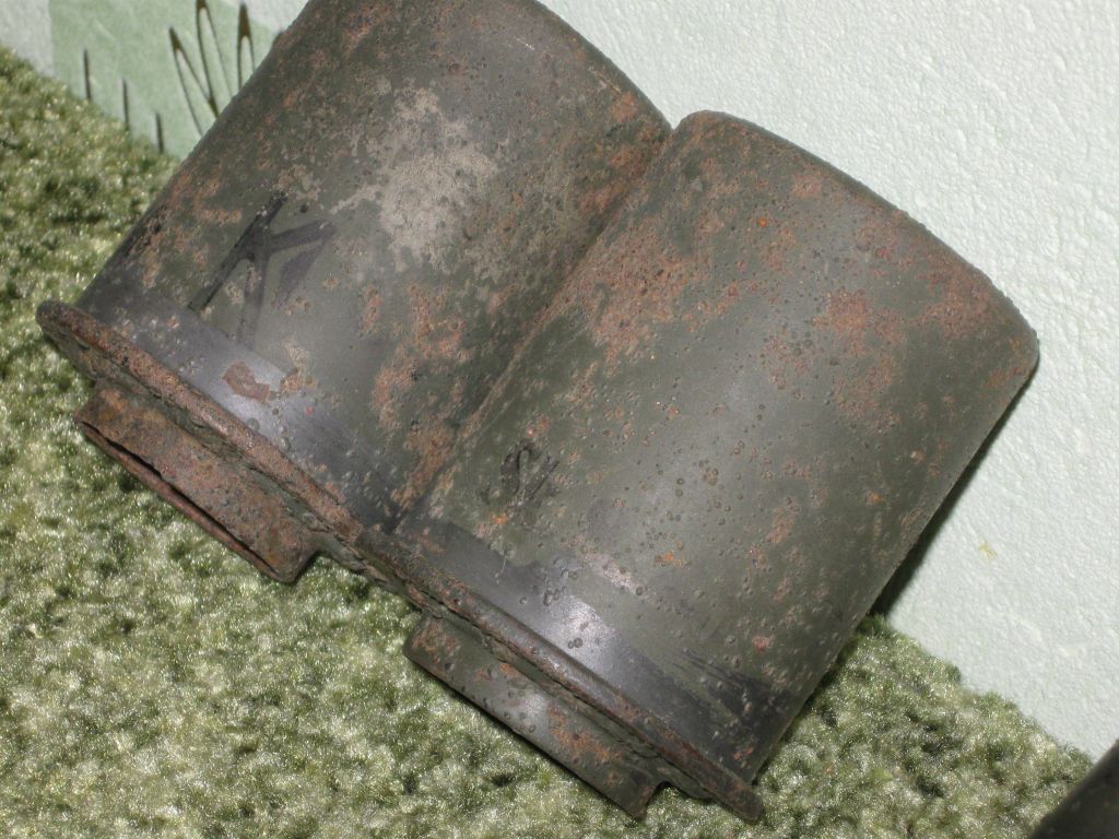

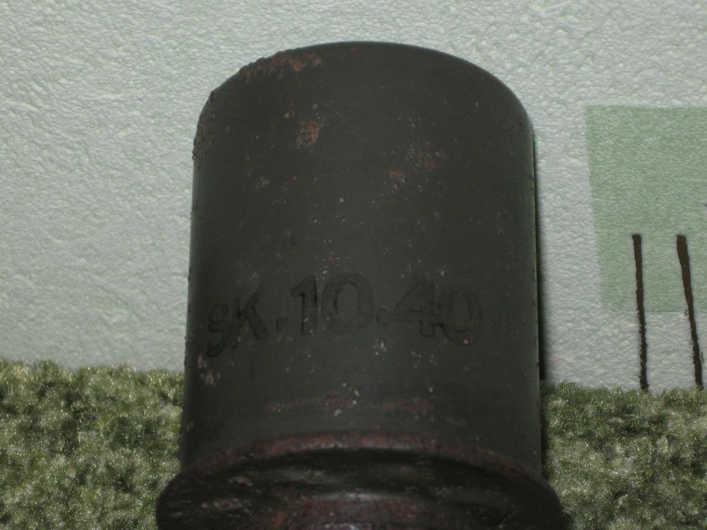

    Мужики, извините за то что ввел в заблуждение. Про свои колотухи писал с работы, домой пришел, посмотрел, а маркировка другая. Но буква "К" тоже присутствует, она в памяти и отложилась. Про начинку - сыпучий состав, размер частиц-чешуек 0,5-3 мм., цвет бело-серый в желтизну, высыпался довольно легко, вкус горечи во рту появился в процессе, горел хорошо с плавлением и черной копотью. Не знаю языка саперов, поэтому прошу не стебаться над описанием, как мог понятнее так и описал.:rolleyes:
    Вот фотки моих банок и маркировка на них "SK.10.40 К"

    Эх, всё бы на одной банке, но по фотографии литеры К можно предположить, что она относится к тем же "снаряжательным" - стоит отдельно, размер больше.
    Снаряжение - вполне может катить на тротил, хотя больше к аммиачке по описанию цвета.
