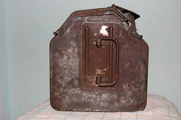

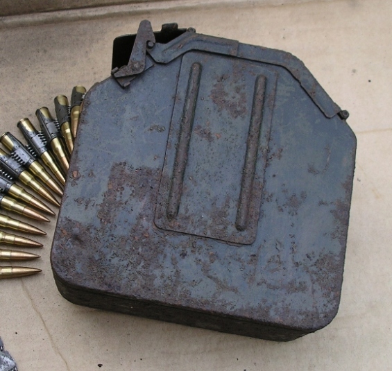

    Вот такой патронный ящик попросили привести в порядок, насколько удалось - смотрите сами. До конца темы прошу не постить , с ув.
    Несколько фоток из архивов.
    5 користувачам це сподобалось.

    Далее исходник, с остатками заборной чудо-краски.
    4 користувачам це сподобалось.

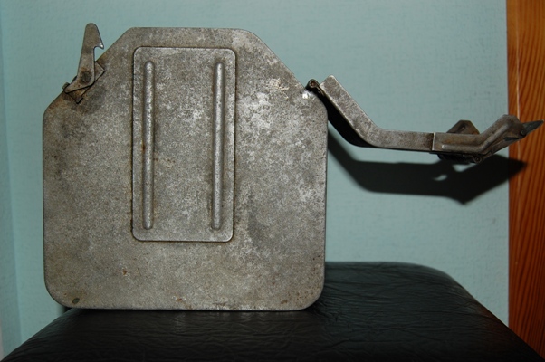

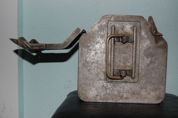

    Попробовал почистить электролизом, но он, из- за сложности конструкции не дал конечного результата, но сошла крупная "грязь", ржа и остатки краски. Проявилась слабенькое (по глубине) клеймо.
    8 користувачам це сподобалось.

    Далее чистил в уксусе, 9 проц., кинул на сутки, потом посмотрел и еще на одни. Потом помыл в воде с моющим.
    7 користувачам це сподобалось.

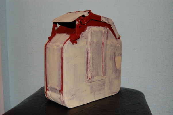

    Шпатлевка, Новолом универсальным 2-х компонентным.
    6 користувачам це сподобалось.

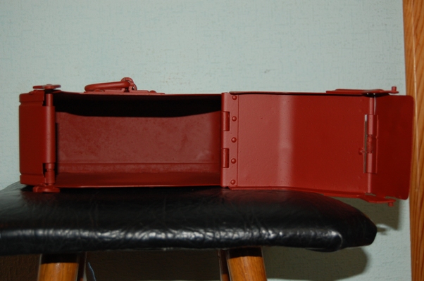

    Опять грунтовка с шлифовкой, одинаковые по сути фото не выкладываю и покраска автомобильной нитро краской с отвердителем Рал 6015. Ушло 60 граммов (покраска с краскопульта).

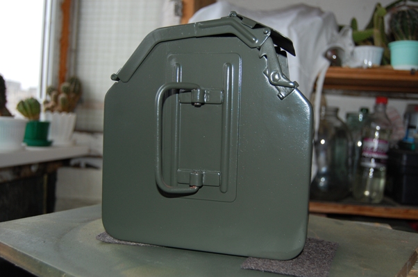

    Застаривание. Конечный вид.
    15 користувачам це сподобалось.
  10. Tamerlan25
    Tamerlan25 Major
    16
    27
    2.559
    Ну вот как говорят-как -то так))).

    Процесс нейтрализации обязателен, проводился в соде, я такие вещи считаю обязательными в процессе как "А,Б,В" и про них даже не пишу, после чистки такие вещи ржавеют на глазах даже после нейтрализации, повторюсь. Саша, если сразу не грунтовать а шпатлевать, то в процессе шлифовки (на мокрую) новой ржи появится куда больше, вот тогда красить сверху опасно точно. Поэтому вначале грунт потом шпатлевка, да и немного ее. Пост №6 последние 6 фото, а теперь представь вместо грунта поржавевший метал с отшпатлеванными кавернами, что делать дальше на такой сложной конструкции? Брать нулевку,кидать опять в кислоту? Думаю выбранная последовательность тут правильная.

    Пружинки рабочие , родные.

    Как всегда высокий уровень + высокое качество! И "смету" всю четко изложил (цены на материалы забыл:smile_6:). Ну а если серьезно...
    Жалко наверное было до белого металла ребра юзать на готовом изделии ;). Как на мой вкус, с потертостями трошки перебор - на твоем фото оригинала вроде он не такой затертый:smile_12:
