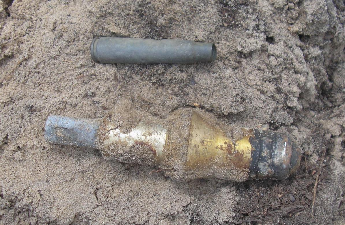

    Что это???

  3. Очень похож на наш взрывак с шрапнели.

    Что есть "наш взрывак с шрапнели"???
    Вроде на шрапнельниках стоят дистанционные трубки, посредством которых воспламеняется вышибной пороховой заряд... зачем там детонатор? :) ?
    Или я неправ? ...

    Карл Короткий мамалыга походу......ибо сабж на румына смахивает.....по осени в ВОПах проскакивал неоднократно...

    Вот в этой теме http://reibert.info/forum/showthread.php?t=99896 ваша кака.
    Только на вашем еще сохранился предохранительный колпачок с лентой.

    Т.е. я так понял, лента и колпачек снимались перед выстрелом? На флото лента вроде заклепкой держится... В лесу не присматривался, а сейчас на фото увидел.

    Совершено верно перед выстрелом снималась, она не приклепана а припаяна. Отверстие это чтоб с помощью крюка сдергивать ленту.

    Получается, что это скорее всего послевоенная деактивация вывернули со снаряда и выбросили...
    А что это за модель? И еще - не может ли это быть "ленд-лизом". Там много гильз Бритишей и с Бойса, планки и т.д. ?

    К лендлизу это никак не относится там на корпусе стоит дата разлива, это начало войны румунешту, а взрывак пока на распутье стоит толи Чех толь Француз.

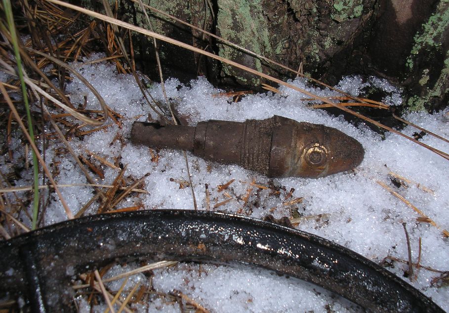

    Мне французом вот этот определяли

    сабжем #1 комплектовались оф выстрелы 75 (76) мм точно, возможно и другие калибры.
    сабж #10 имхо от 60мм летунов румыно-итальяно-французского происхождения....

    Погуглите "взрыватели RYG"... Набредете на все семейство... Их и французы, и "пендосы", и, вообще... кто-только не делал...
    Оба взрывателя на фото в данной теме из этого семейства...

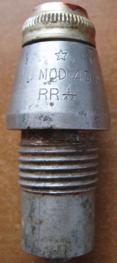

    Итальянец, к 81мм-овым итальянским минометным минам..
    Оба (ИМХО) никакого отношения к RYG не имеют..

    Ну да, получается Итальянец. Сабж #10 найден в расположении Италов

    Извините за мое любопытство, а как вы определили что это итальянец?

    Да как-то все знакомо...
