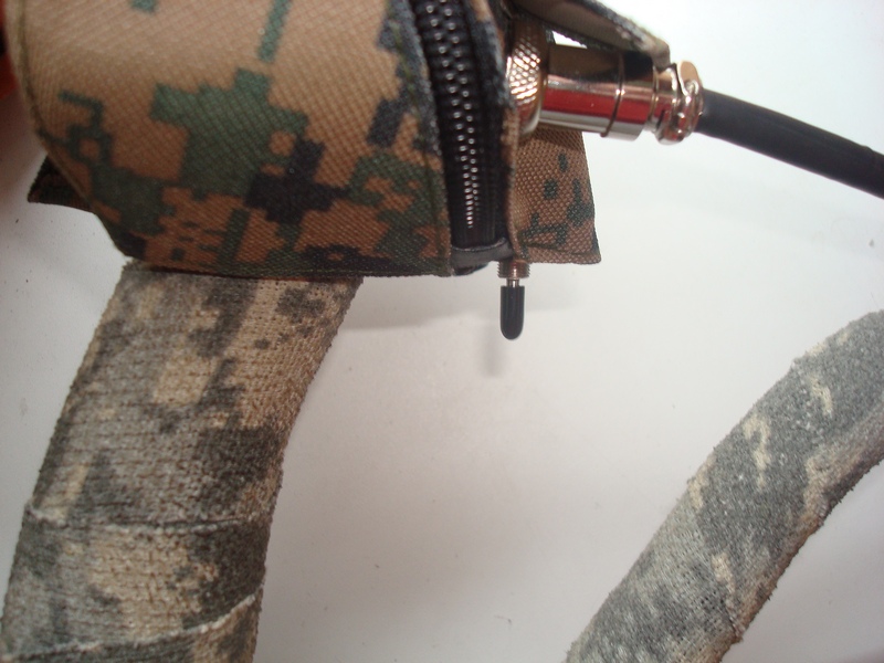

    Кроме того второй и наверное последней болезнью Фишера является штекер.. Знающие люди его сразу перепаивают, ибо были случаи когда из за некачественной пайки отрывался проводок и в зависимости от того, какой именно отрывался начинались проблемы, при отрыве экрана прибор какофонит. Но бывает штекер припаян хорошо..
    На последних выпусках прибора-2010-2011 года многие разъемы идут с термоусадочными трубками.

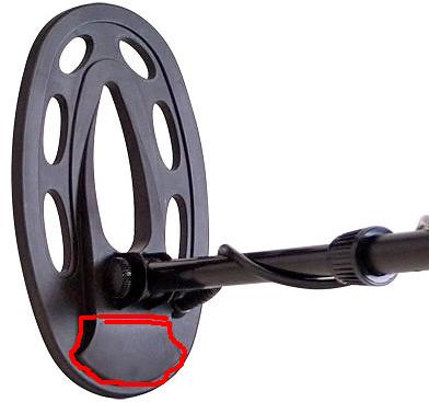

    ГЕРМЕТИЗАЦИЯ ПО ШВУ..
