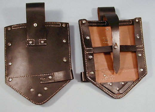

    Чехол на складную лопатку.Итак начнём:
    1. Заклепки держат тонкую кожу, которая ими приклепана изнутри по боковым сторонам чехла - см. фото - думаю поймёте.
    2. Ширина боковых полос - 26 мм
    3. Центрального язычка - у него не постоянная ширина ...
    4. Ширина горизонтальной полосы, на которой шпенек - 18 мм
    5. Удерживающей петли под ремень - 48 мм
    6. Петля под ножны - 24 мм
    7. Металлический держатель - это целое лекало надо - см. фото ...

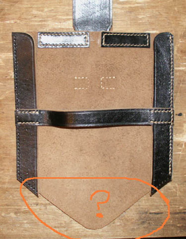

    Швом, помеченым красным цветом пришит (сверху) треугольный кусок кожи, который является "подкладкой" для железного "наконечника" (а снизу эта "подкладка" приклепана клепками, которыми же приклепан и сам "наконечник").
    Толщина подкладки около 2.5 мм, а пришивается той же стороной, что и задняя стенка. На некоторых чехлах такой большой подкладки не было, а пришивалась просто полоска кожи (на том же уровне), а под металлический "нос" просто подкладывалась кожа такой же толщины, что и полоска пришитая чуть выше.

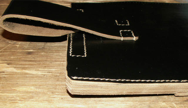

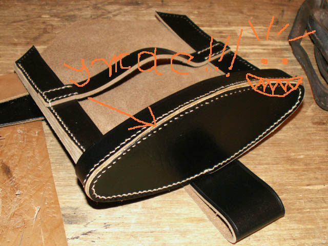

    Лекало крышки, способ пришивания и сам шов:
