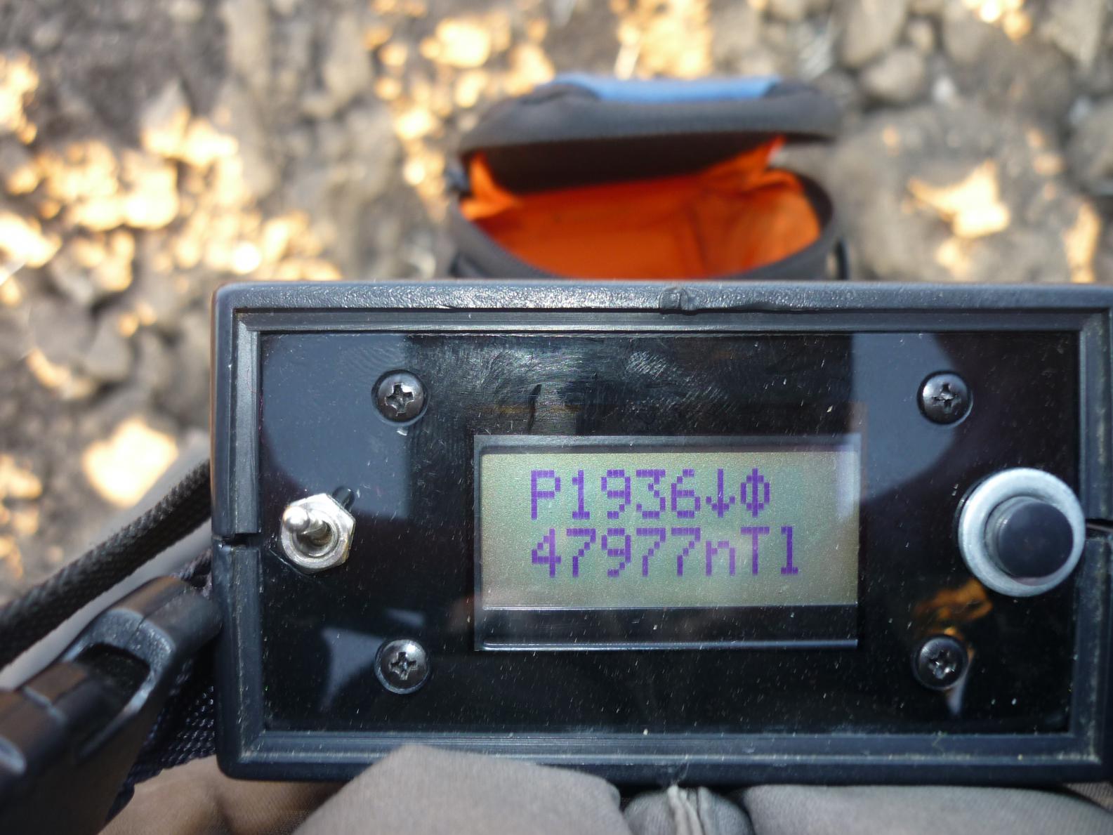

    по просьбе товарисща тестил SHANS-34TS(с тороидальным датчиком)
  3. kovpak
    kovpak Obergefreiter
    249
    запорiжжя
    результатом поиска стала аномалия с макс перепадом под 2т гемсов - вероятно перекрытие ганс блина может еще чо:D....пока не вскрыто,,,
    управление простое и удобное,работа стабильна, для своих задач аппарату - зачот...ща некогда потом допишу

    Как разработчику шанса мне интересно знать, что в приборе нравиться, а что нет. Словом, нужны Ваши пожелания по удобству работы с прибором.
  5. kovpak
    249
    запорiжжя
    1 понравилась простота прибора,ну и вес
    2 решение с рюкзаком тоже здорово-и переноска, и подвесная для работы:D,а со стороны вроде турист с фотоаппаратом))
    3 думаю здорово будет(для хозяев ранних версий) если ранние версии Вашего прибора можно будет апнуть до тороидального датчика(преимущества коего и без меня всем ясны),
    короче для своих денег хороший поисковый пешеходный магнитометр,а так ...подумаю отпишуеще

    А что это за тероидальный датчик такой? Если можно поподробней.
    Принцип работы с манитометром довольно прост. Стоит просто найти большой металический обьект на поверхности и потренироватся. Когда поймеш прицип действия тогда дальше уже пойдут професиональные наработки. Если суть понимаеш тогда уже только конкретно по теме непонятного спрашивай. Прибор хороший , есть у многих поисковиков.
  7. Fisher
    Fisher Oberfeldwebel
    465
    Украина, Кропивницький
    Тороидальный датчик представляет собой "бублик" обмотанный проводом. Внутри бублика - керосин. Это так, образно. Зачем он нужен, такой? А затем, что тор не нуждается в ориентации по сторонам света, даже при самом неблагоприятном положении выходной сигнал тороидального датчика в 2 раза ниже максимального сигнала. То есть, магнитометр будет работать в любом случае. Это довольно удобно при лазании по болотам, густому кустарнику и т.п., там где нет возможности уделять внимание положению датчика.
