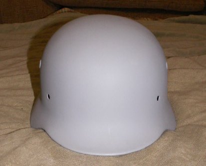

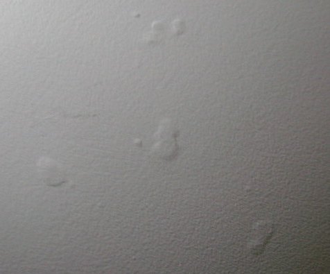

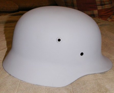

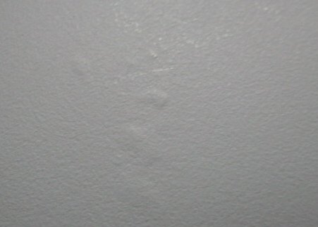

    Столкнулся с проблемой, после шпаклевки и грунтовки через несколько дней появляются местами выпуклости. Подскажите, кто знает? Что делать?
    Хочу красить и вот такая неприятность. Фото исходника и другие выставляю на Вашу критику и замечания. Спасибо!

    поверхность обезжиривали перед шпаклевкой? работы проводили на сухую? каска не подвергалась перепаду температур? соблюдали пропорции шпаклевки/затвердителя?

    Поверхность покрывал преобразователем ржавчины, потом поле нескольких дней шпаклевка. На счет шпаклевки не могу сказать с уверенностью, делал так как сказали в авто мастерской. Перепада температур не было, но тоже относительно. Весь процесс от исходника до грунтовки занял около месяца. Потом долгое время стояла в шкафу, не давно заметил выпуклости.

    хз. сдирать это все равно придется.так что можете аккуратно отколупнуть шпаклю и посмотреть..
    у меня 2 варанта
    или преобразователь начал выделываться
    или шпаклевка не прилипла к преобразователю..
    сковырните один пузырек и посмотрите. на каком уровне оно повздувалось.
    и еще вопрос. шпаклевка лежит тонким слоем и покрывает всю каску или лежит только в кавернах?( фото №2 в первом посте - это перед грунтовкой?)
    если шпаклевка лежит только в кавернах, то выделывается грунтовка.

    Расковыряйте одну из этих "штуковин", вскрытие, что называется, покажет. Посмотрите, что на обратной стороне шпакла.
    Возможно преобразователь не досох (я их, к примеру после обработки пару часов в "печке" мариную) или грунтовали по недосохшему шпаклу. Может банально не дочистили - куски ржи остались.
    Подобная штуковина бывает и на краске, если закатать поверх непросохшего слоя - он уже банально не высыхает (особенно в местах с большим "набросом", типа каверн), его перекрывает следующий слой и при более менее серьезном воздействии (температура, механика и пр) начинает давать пузыри.

    Вылезла проблема, так надо либо сколупнуть, либо нулевкой протестировать бугорки, и все сразу станет ясно, либо вздутие, либо отошла шпатлевка (от ржавой недообработанной каверны), и потом, перед шпатлеванием мойте каску в растворителе. С ув. Улыбнуло , пока одним пальцем печатал-двухпалые Камрады уже все объяснили))).

    У меня была эта проблема недавно, тоже вспучилась краска, ковырнул - а там ржа лежет.
    На вашем фото до шпаклевки видно пару недочищенных мест. Поскольку вы сказали что подготовка заняла месяц, за это время ржавчина что осталась в ракоинах начала "рости" подняла шпаклю и грунт.
    Видимо и у меня такие попались...
    Поэтому теперь для очистки каски от коржей и ржи - только пескостуй.

    Шпаклевка лежит тонким слоем и покрывает всю каску, а на втором фото - практически перед шпаклевкой, выравнивал еще от холодной сварки. А так да, перед шпаклевкой...
    Нулёвкой я уже проходил один раз, потом опять грунтовал но вылазит зараза!
    Подковырнул только что, вернее срезал несколько пузырьков. Такое ощущение что подымается только грунт и чуть-чуть шпаклевка?

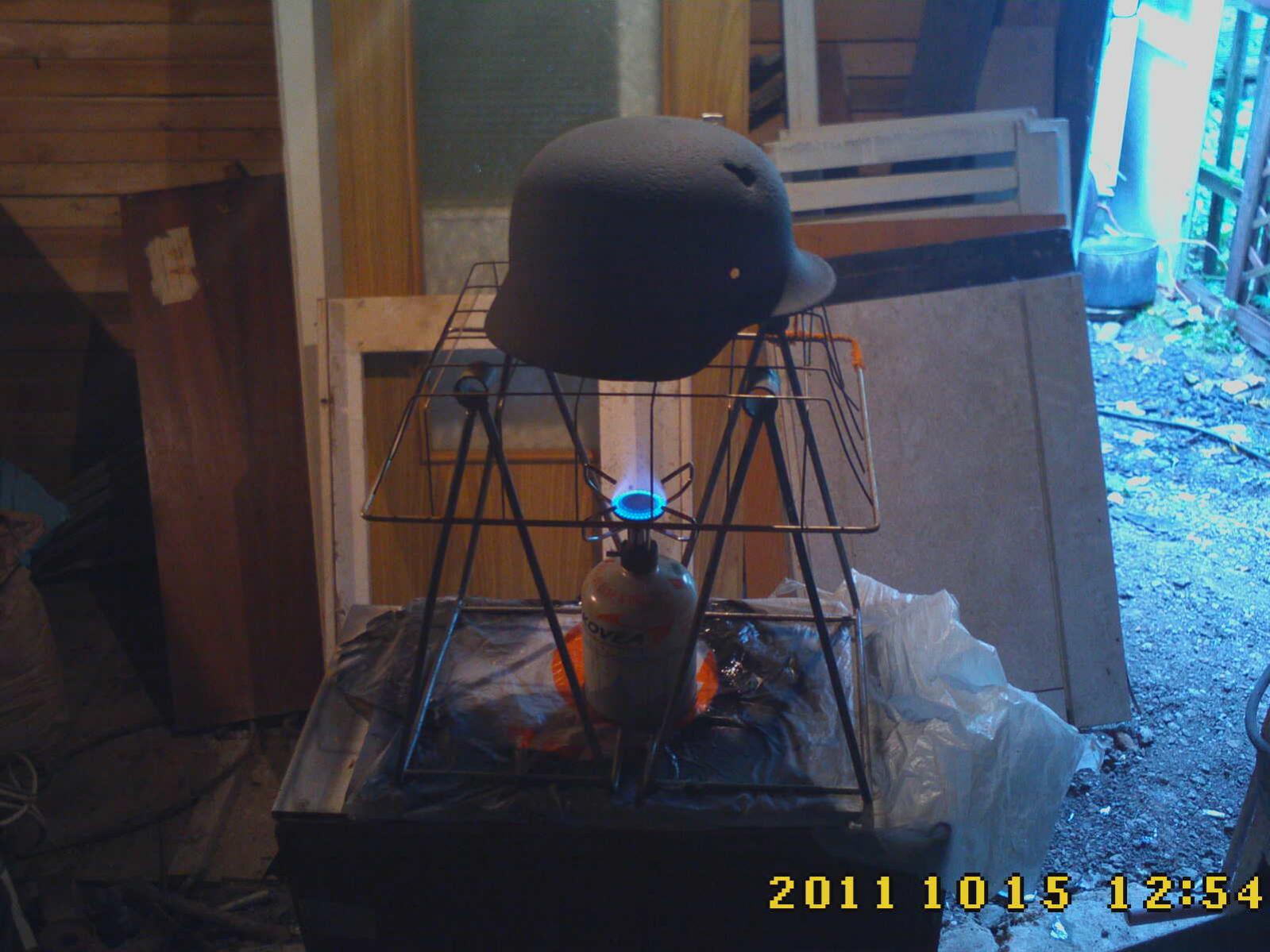

    по поводу сушки шпаклёвки грунта краски я делаю так

    После преобразователя нужно в раствор соды. Иначе преобразователь потихоньку продолжает свое действие. Ортофосфорная кислота. Сталкивался с таким.

    Буду пробовать. По ходу только что нормально подковырнул, а там ржавчина. Первый блин комом.... Все по новой....

    Зачем аццкая температура для сушки шпатли-грунта-не понял, до и после -разницы никакой, деку досняли разве что....
