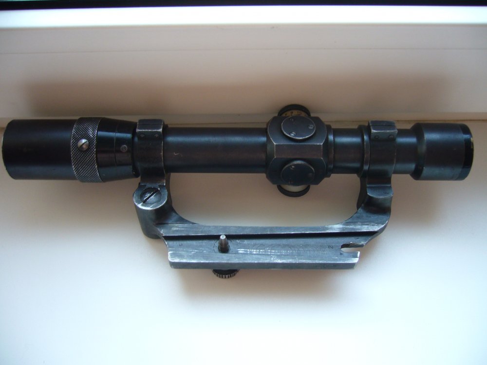

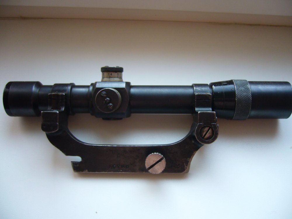

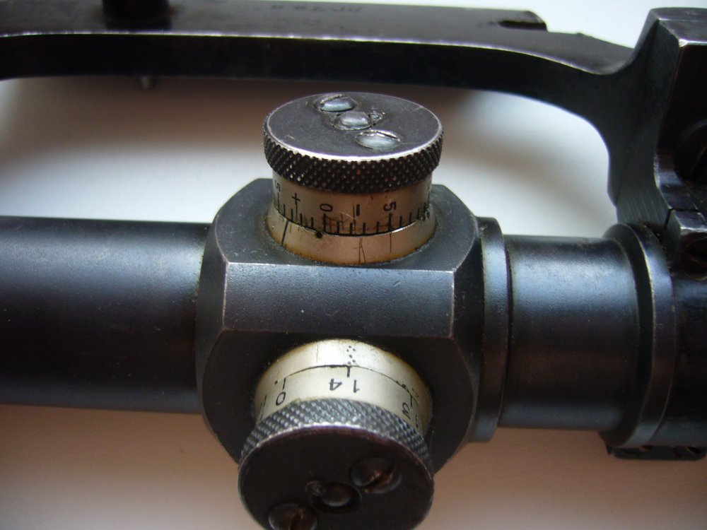

    Подскажите, коллеги, это ПЕ с кронштейном 1936 г.в.? И почем все это вместе. Состояние очень хорошее и оптика не поцарапана.
    P1040159.JPG P1040162.JPG P1040159.JPG P1040162.JPG P1040166.JPG P1040167.JPG P1040168.JPG
  24. Romson
    Romson Schütze
