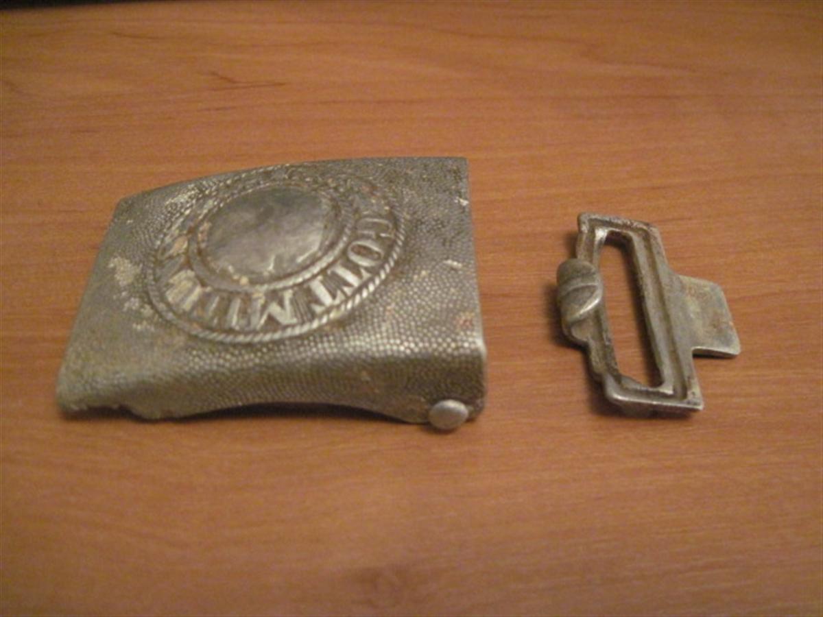

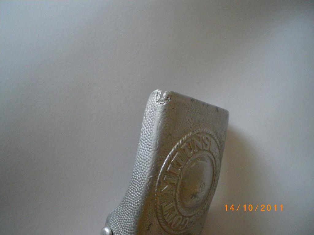

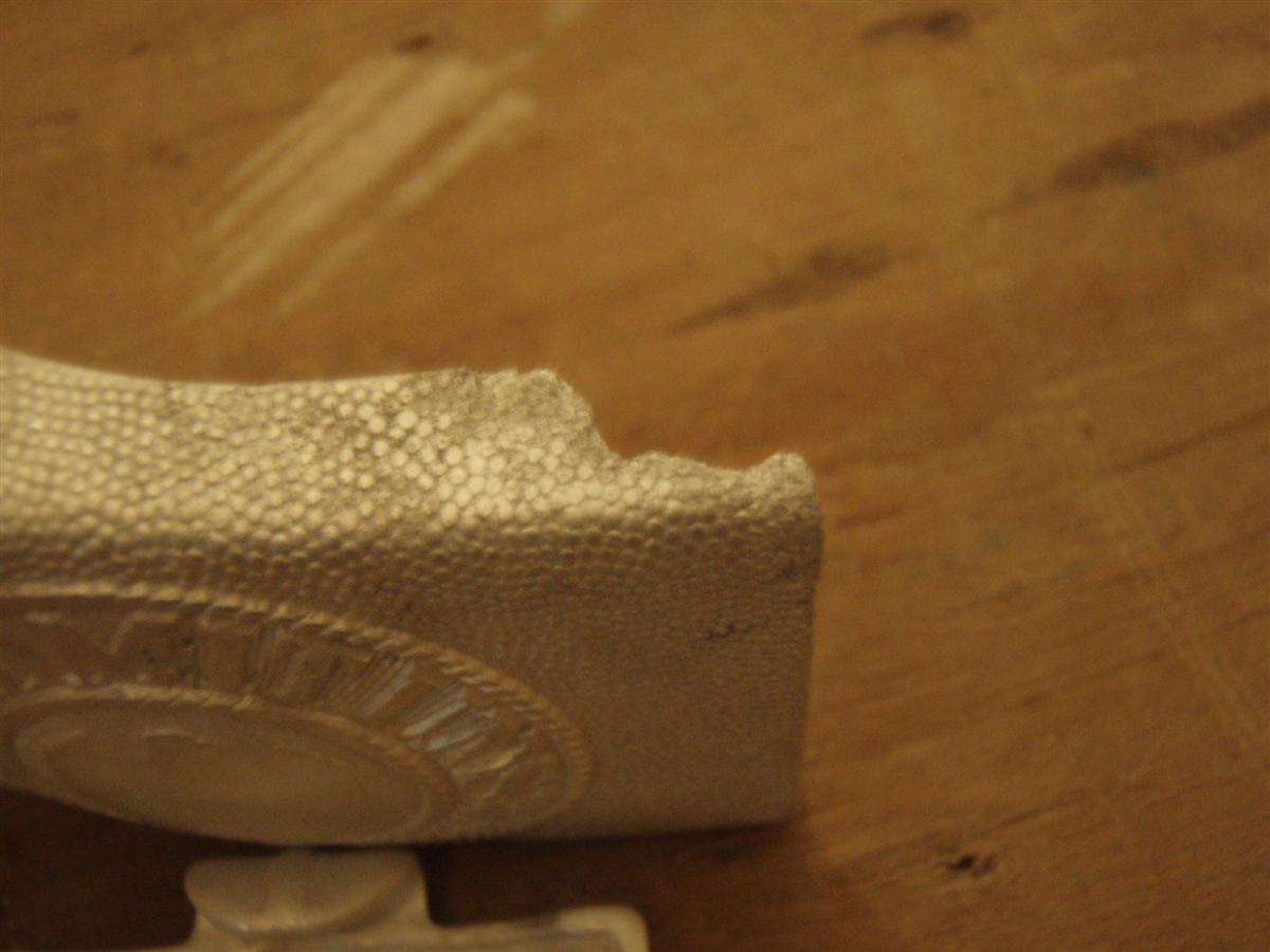

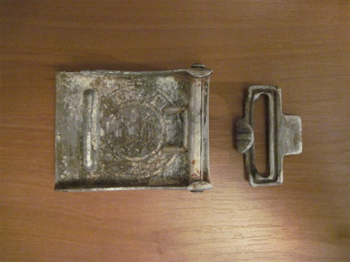

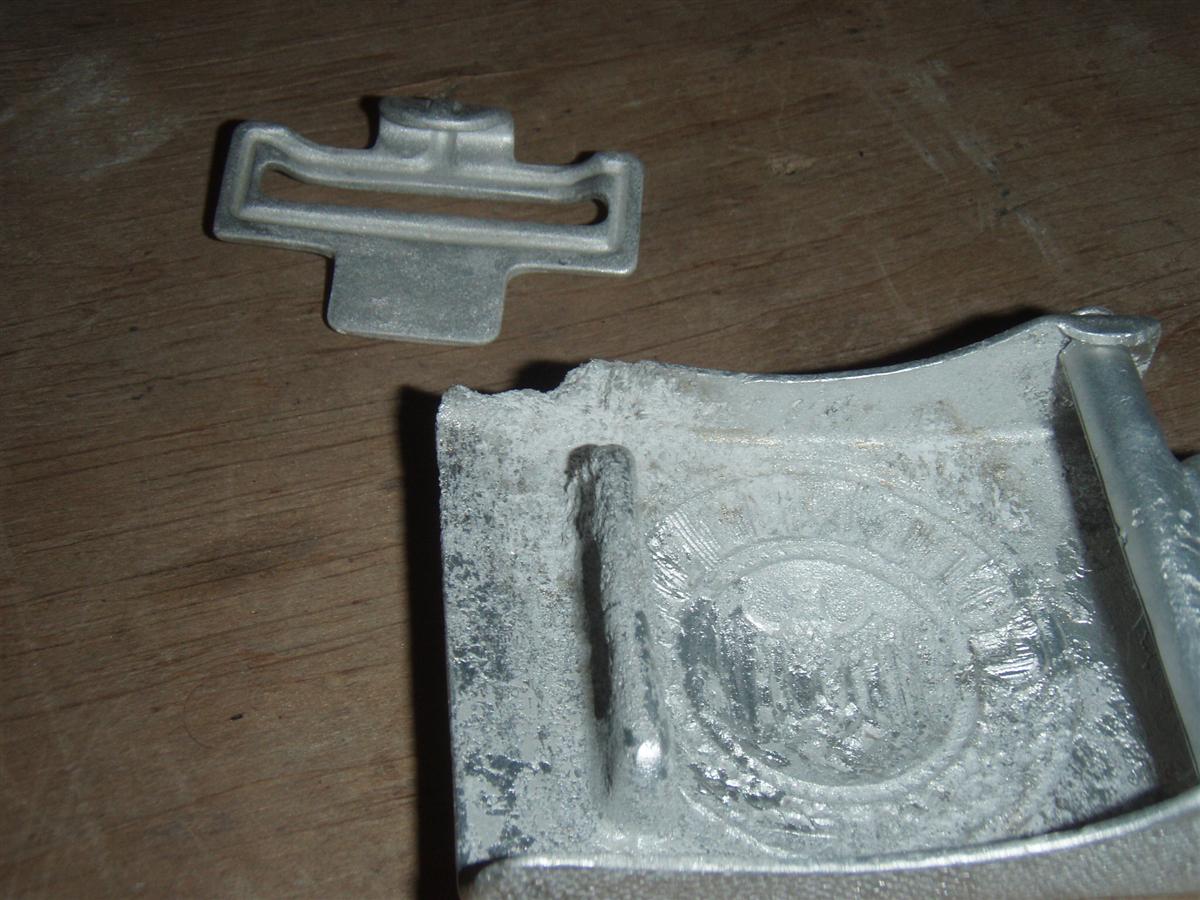

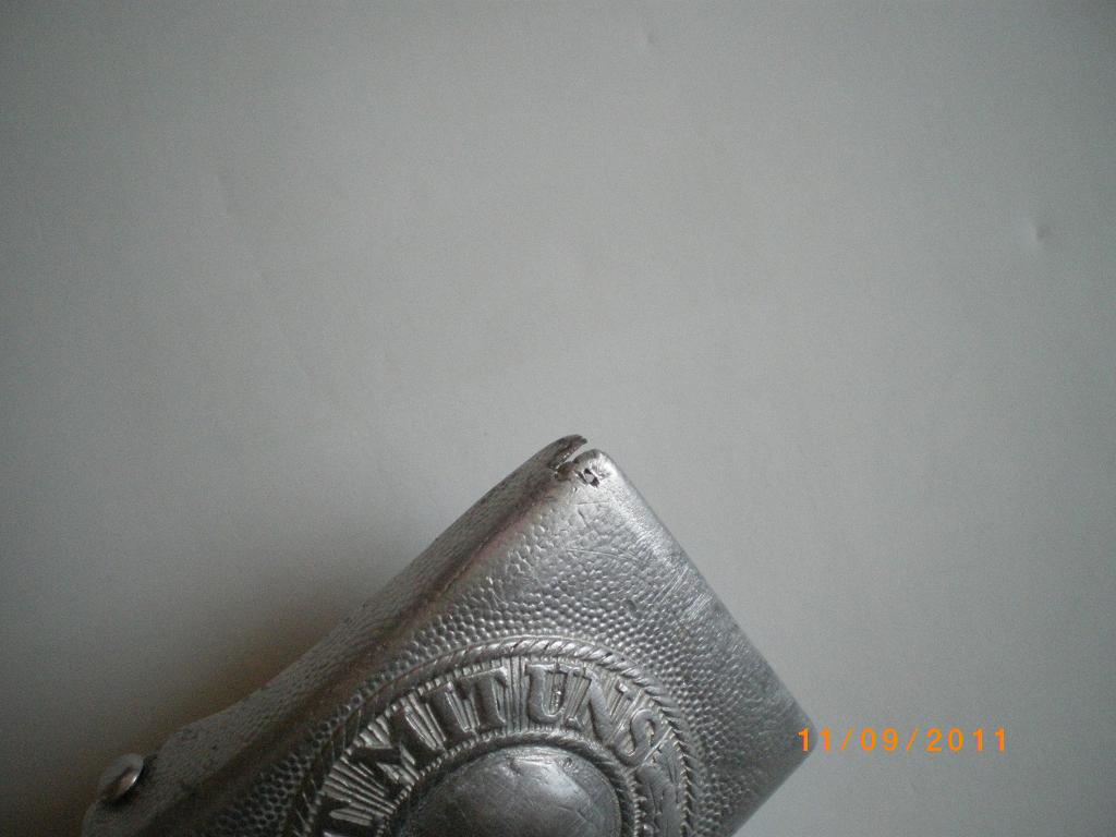

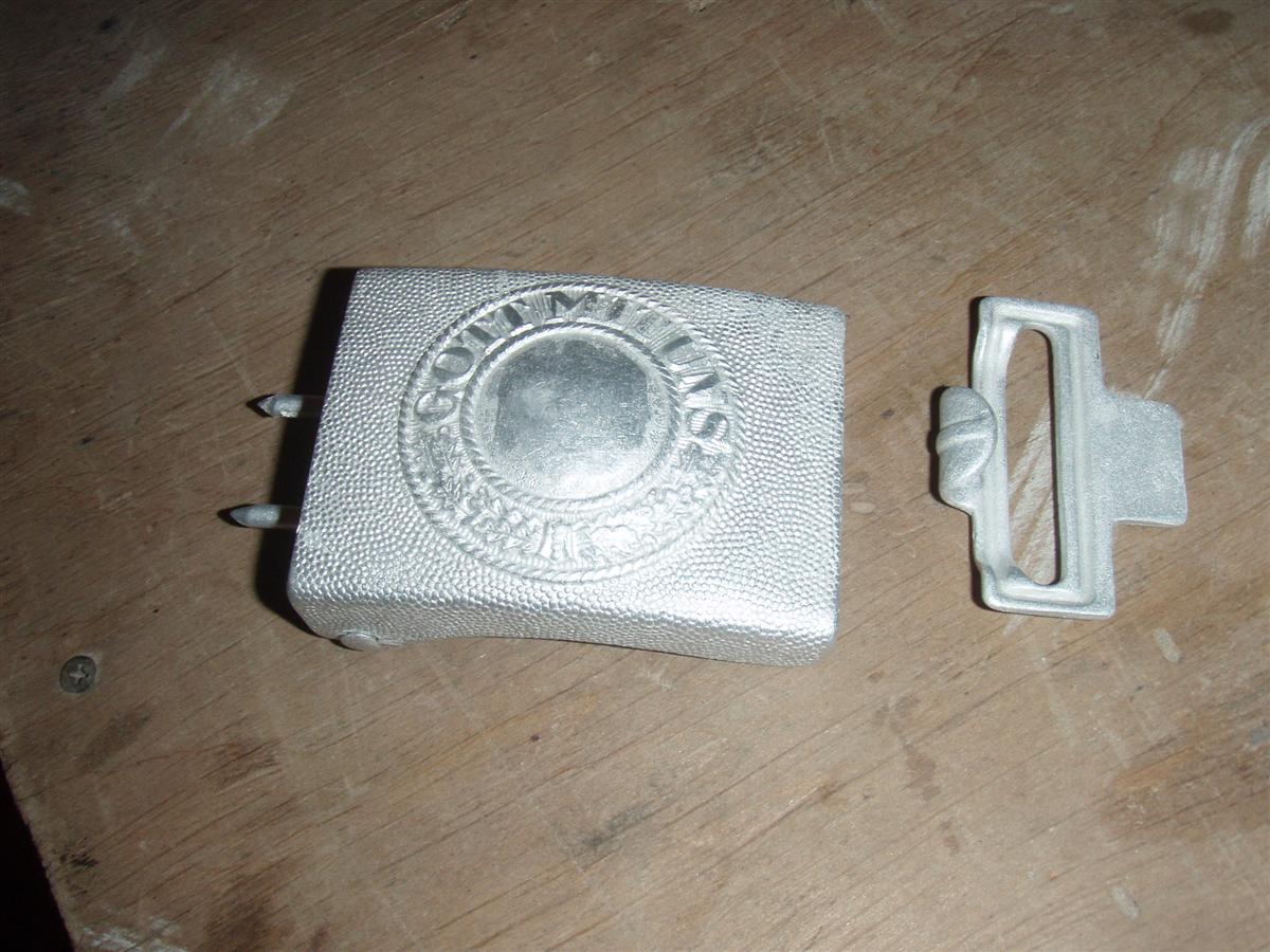

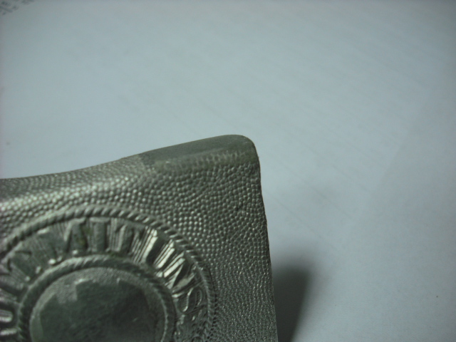

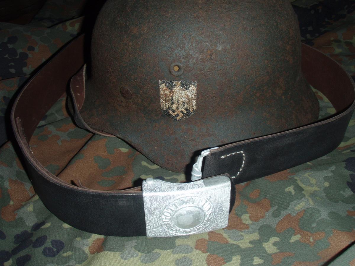

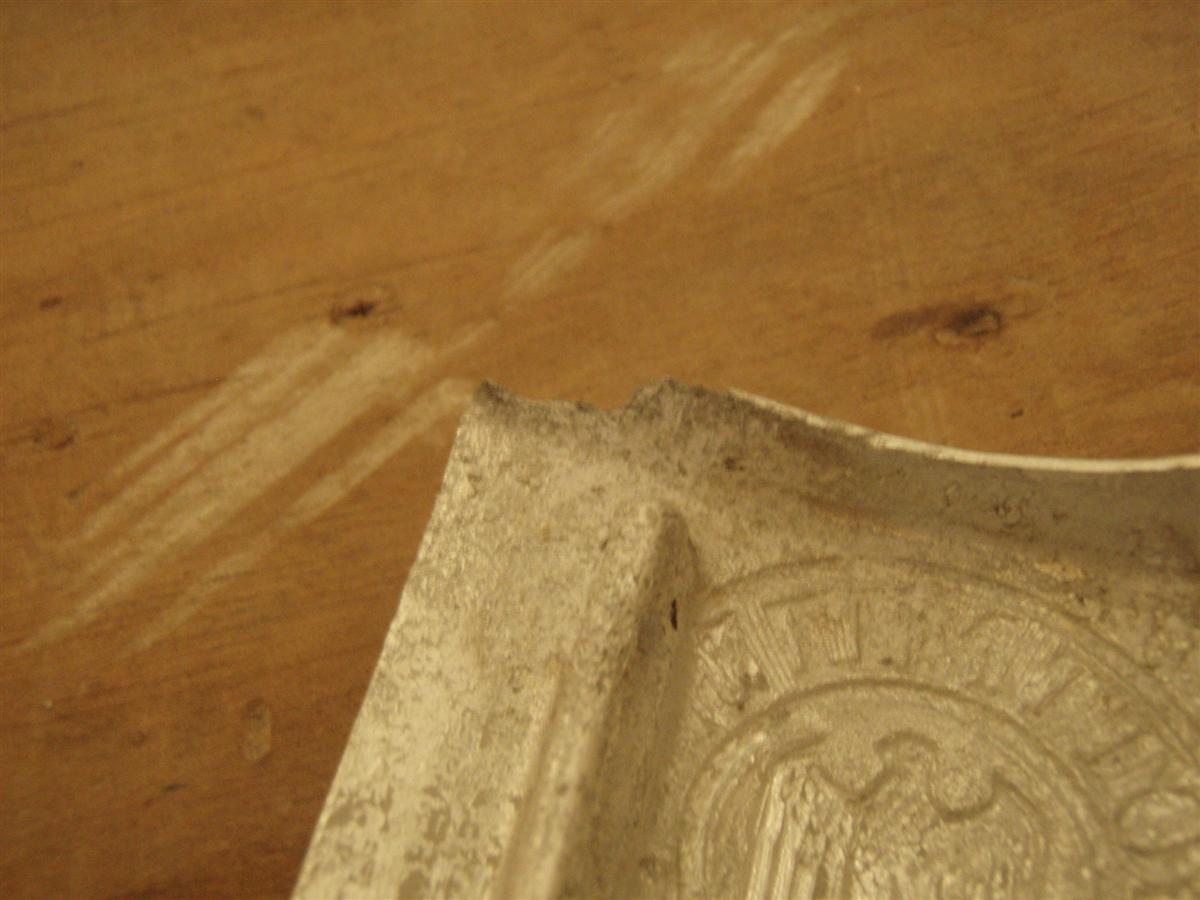

    Попала в руки такая пряга.
    На фото видно, какая она была, и какая стала после чистки.
    Теперь нужно заделать дефект на верхней боковушке-отсутствующий край, по краям признаки алюминиевой болезни.
    Что очевидно можно сделать-
    -аргон. Дорого (50 грн/1 см) да и как-то не творчески.
    -алюминиевая вставка с выгибом.
    -кусок алюминия встык, закрепленный эпоксидкой.
    Что еще можно сделать? Пряга будет носиться на ремне, т.е. не для полки.
    PS
    Не говорите только, что проще выкинуть, у нас тут войны не было, только по гражданке, и то километрах в 100.

    Как по мне то,не скупится и аргоном.Тем более сами пишите в ваших краях зверь не частый...
  3. ZloyTurist
    ZloyTurist Stabsfeldwebel
    1.217
    Ukraine
    Изготовить недостающий кусочек и аккуратнесенько взять его на холодную сварку. Аргоном вы ее пожжете...как ни страйся..
  4. Воин КиУРа
    Воин КиУРа Oberfeldwebel
    590
    где-то
    Кусочек-из люминия делать? По накатке пупырчастой есть мнения, как сымитировать?
  5. ZloyTurist
    1.217
    Ukraine

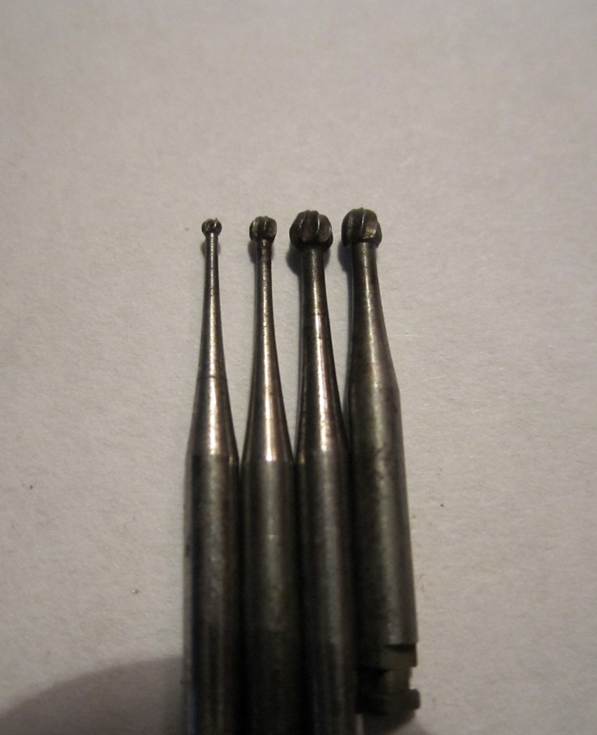

    Кусочек конечно из алюминия. Для имитации пупырышков можно сделать чекан из куска круглого проката диаметром 15-20 мм. В медтехнике или на базаре у старьевщиков покупаете бур для зубов, в торце штырька делаете выборки. Ложите на наковаленку или нечто подобное, приставляете штырек сверху и бьете молотком потяжелее...Потом вытачиваете кусочек необходимой формы и лепите его на холодную сварку. После окончательного "склеивания" обрабатываете легонько натфилем..

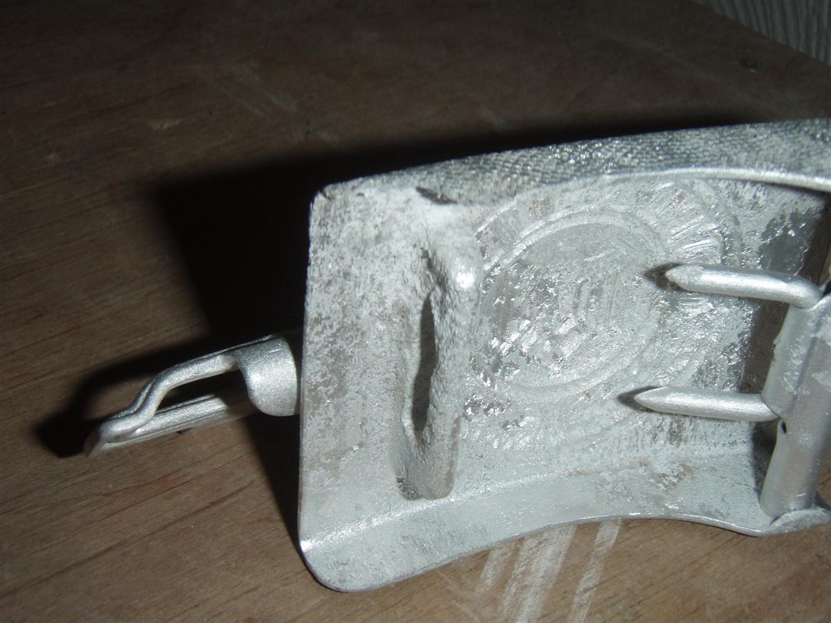

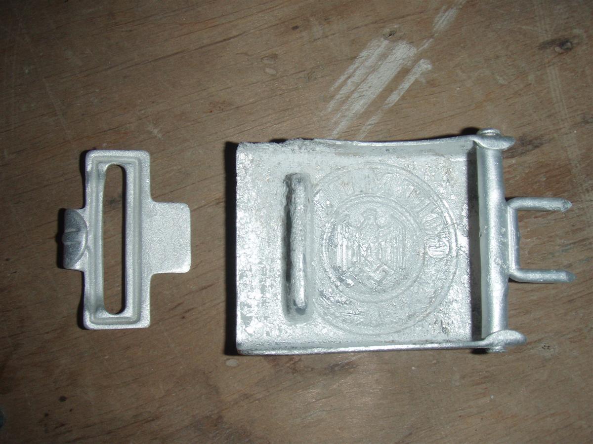

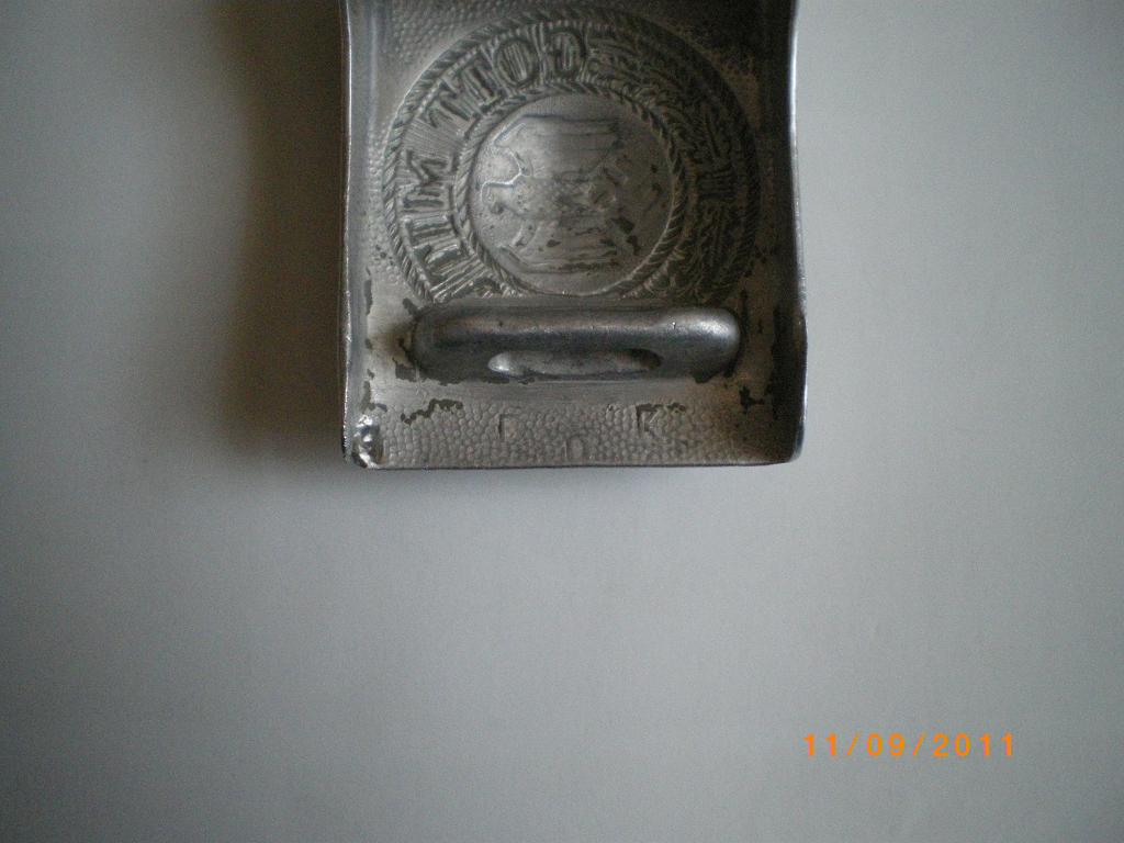

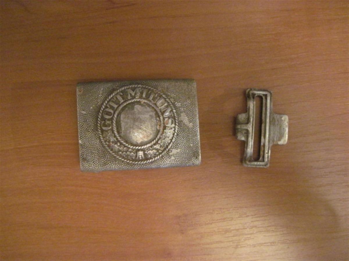

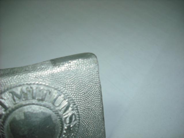

    Чем чистил прягу ?

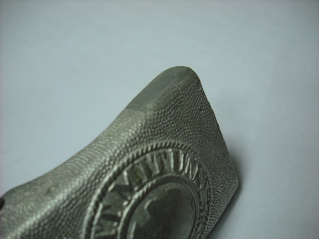

    Имею похожие проблемы : на одной пряге - микротрещины небольшие на вилке в местах выхода зубьев,
    а на другой - маленькая дырочка и разрыв, на фото.
    Искал решение : аргон - отпал, никто не берётся, говорят очень тонкий алюминий всё расплавиться,
    в ювелирных мастерских - тоже никто не хочет или не может ни варить мини аргоном ни паять,
    холодная сварка - пробовал и тренировался (не на пряге), но цвет тёмно серый и остался не доволен крепостью соединения
    применительно к усилению вилки (лечение микротрещен).
    Можно попробовать нарастить метал гальваническим способом, предварительно покрасив прягу краской, а скол очистить до метала,
    но не знаю как оно применительно к алюминию, да и установки нет и так заморачиватся для одного раза не мой вариант, как в теме -
    http://reibert.info/forum/showthread.php?t=182161
    Нашёл в инете методы пайки алюминия, теперь ищу спеца по пайке и если не найду такого, буду пробовать паять сам,
    это моё виденье решения проблемы.
    P.S. : Пряги тоже будут носиться на ремне, т.е. не для полки.

    Я думал уже над вашей прягой. Тут все довольно просто-набрать серебрянки, алюминиевых опилок и тд, замешать эпоксидку, смешать с опилками, и позабивать в щели, чтоб выпирало немного, потом зашлифовать-будет супер.
    По чистке-варил сначала в лимонке, потом в соде. Растворы делал насыщенные, варил по времени примерно по половине задания в Противостоянии 4).

    1). Недостающий кусок выпиливаете. Чтобы легче подогнать на самой пряжке стык делать полукруглой формы. Затем изнутри полоску алюминия "Г" образной формы для жесткости. Пару заклепок 3шт.на саму прягу и пару на донора. Диаметр заклепок не больше 1мм. Донора можно сделать не много большего размера, затем по месту обпилить.
    2). Поры заделать специальным припоем для алюминия, есть паяется паяльником, а есть просто зажигалкой. Поджигаешь и капаешь на место.
    Лишнее спиливается. Таким же способом заделываем щель между донором и пряжкой. Перед пайкой все поры вычистить от окислов до металла, в противном случае припой не ляжет.
    3).Для шигрени делаем спец. инструмент: называется корновертка. Прут дм.3-4 мм кончик сводим на конус. На конце любым доступным способом делаем полусферу. Конус свести под самый край полусферы на минимум.
    Деревяшку в тиски, так чтобы на нее можно было положить пряжку тем местом где надо делать шарики. Корновертку набить на хорошую ручку, затем аккуратно давим шарики из стороны в сторону покачивая приспособление. Алюминий мягкий, все получится.
    Паять или клеить не достающий кусок бесполезно, отвалится.

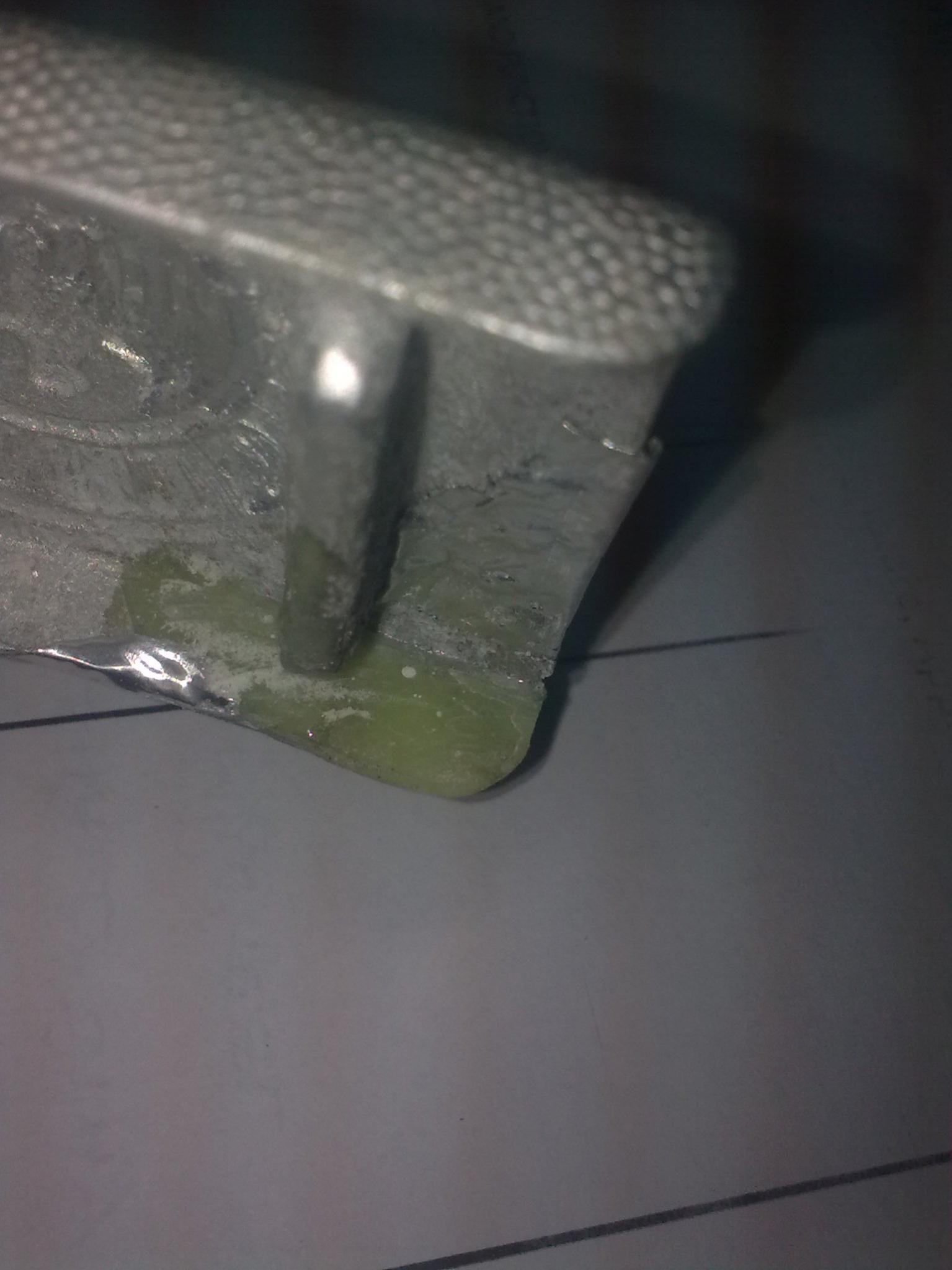

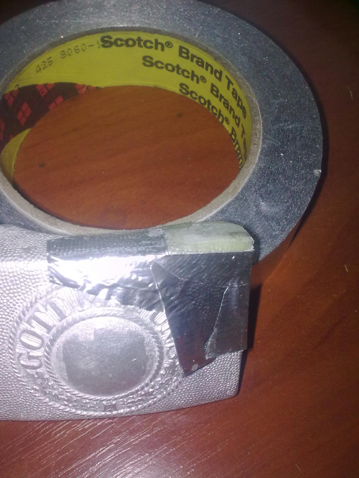

    В общем, эпоксидкой уже нарастил (пока без фоток). Как основа оч хорошо, даже не гнется. Теперь вопрос-какое покрытие делать? Пока идея-металлической изолентой обклеить, предварительно продавив ее на пупырышках уже целой части. Или где достать такое малое кол-во серебрянки?

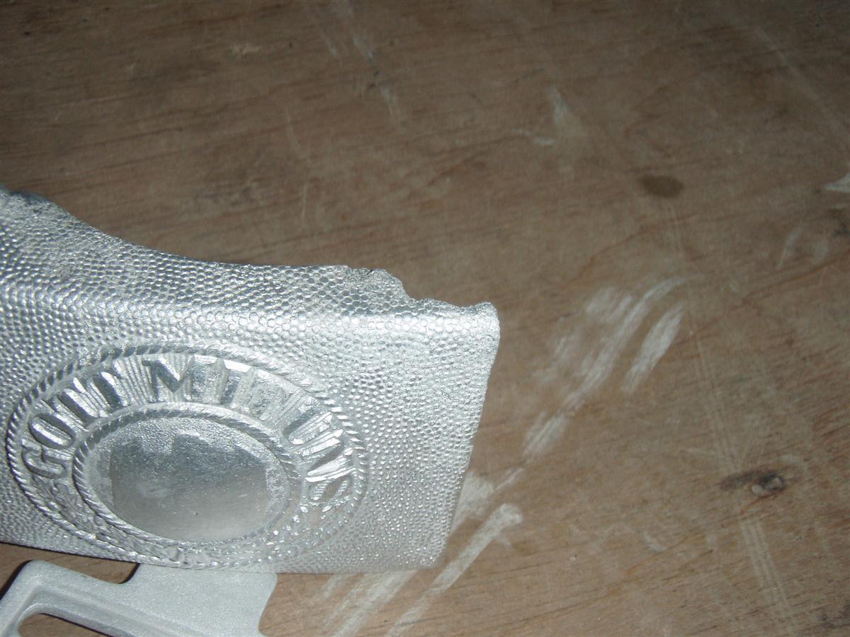

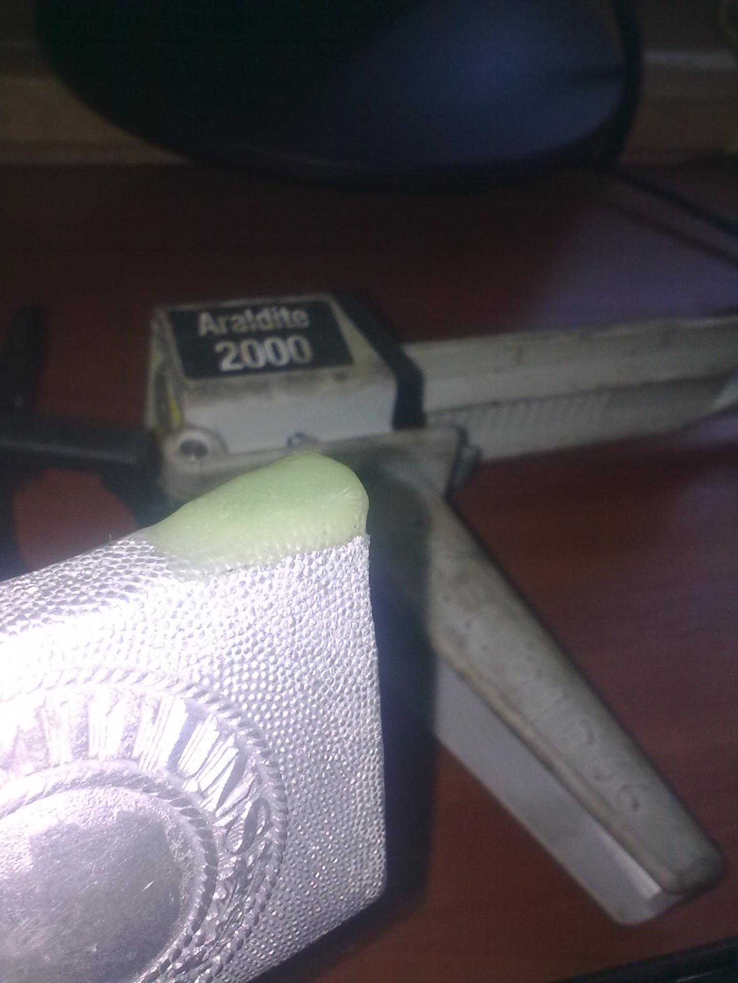

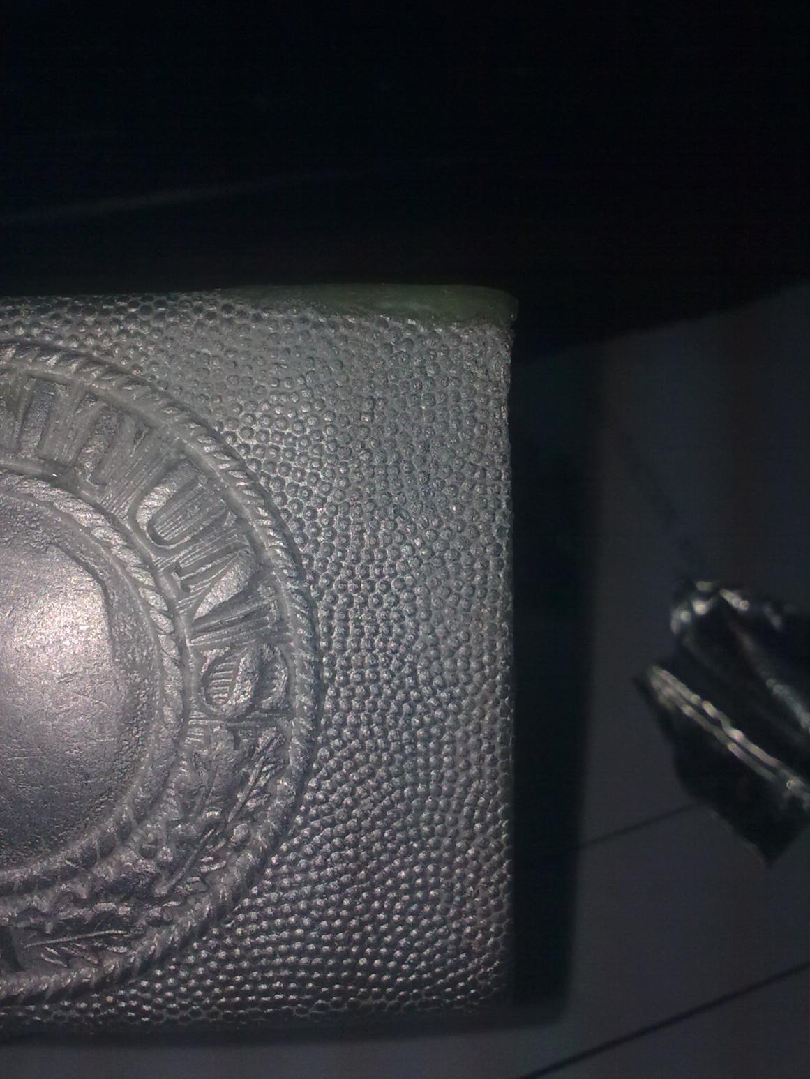

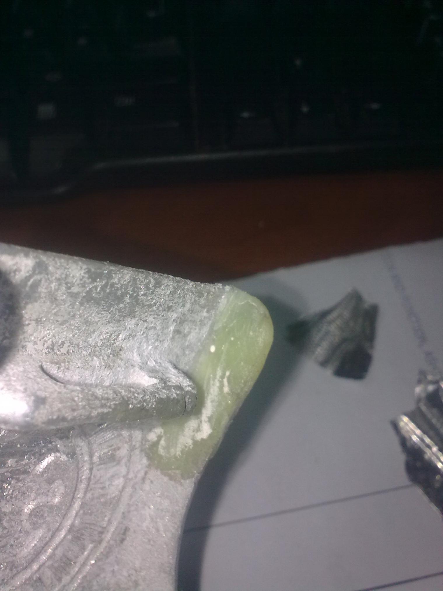

    А теперь слайды.
    Использовал эпоксидную смолу и дремель.
    Дальше буду мучаться с покрытием и формой покрытия.
  17. Воин КиУРа
    590
    где-то
    Ловкость рук, и никакого мошеничества.

  20. Воин КиУРа
    590
    где-то

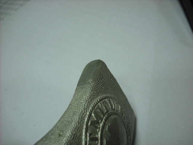

    Вот такая загагулина.
