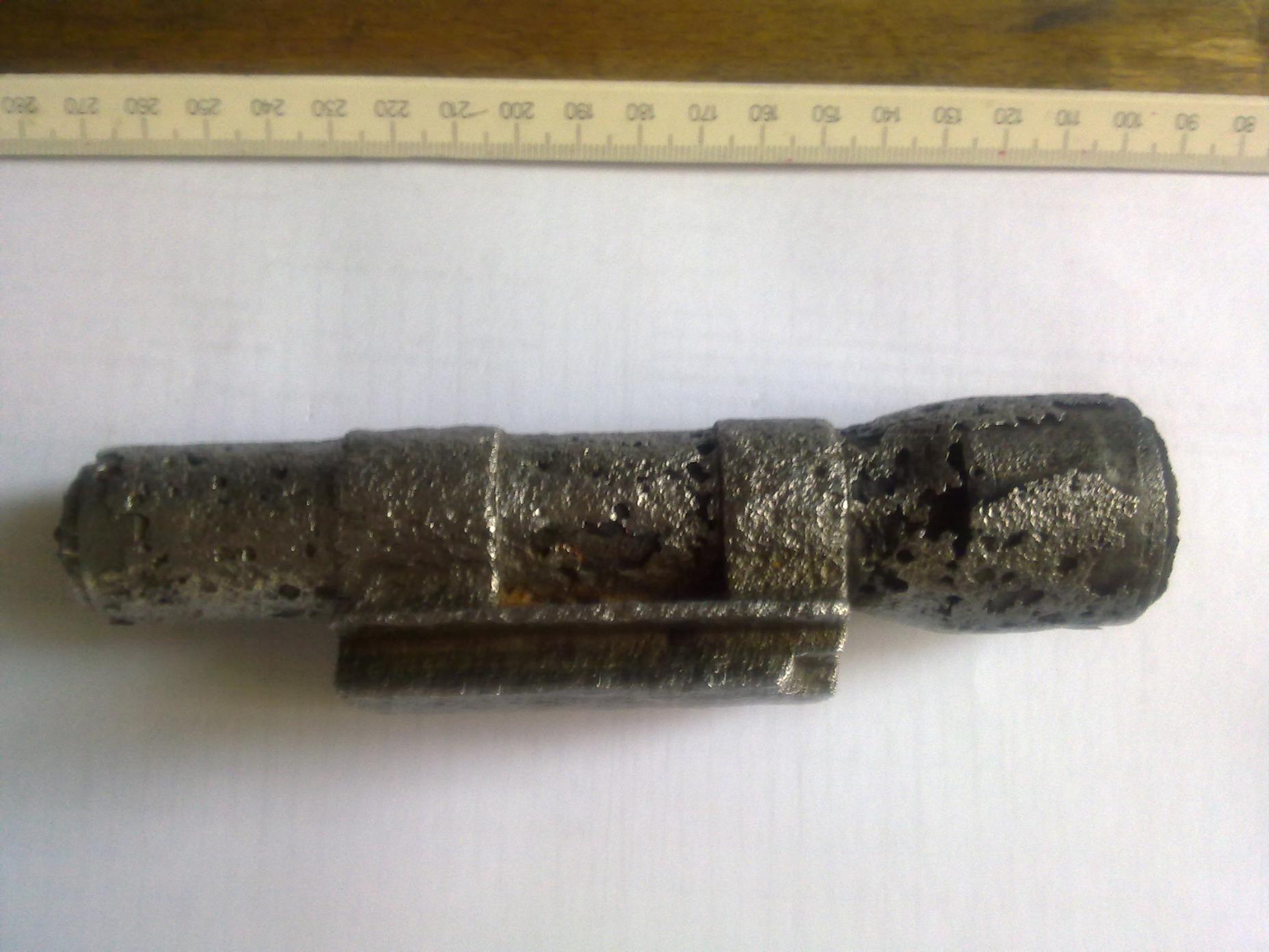

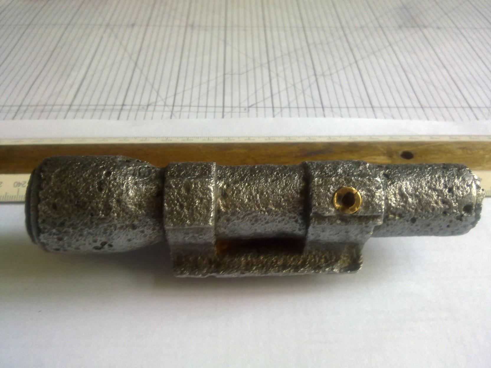

    Решил создать тему по реставрации прицела Zf-41 , потому что нет совсем тем где можно посмотреть как реставрировать данный прицел !
    Купил прицел с кофром , думал что есть темы где разбирали данный вид прицела , а их просто нет нигде , камрады кто пытался или разбирал уже , помогите и расскажите кто что знает , всем будет в дальнейшем полезно и вдруг кто столкнётся сможет посмотреть и попробывать реставрировать оптику .
    Нужно описать :
    1. В каком растворе вымочить оптику от ржавчины и для дальнейшей разборки .
    2.Разборка самого прицела, снятие линз .
    3.Чистка перед удалением раковин и свищей.
    4.Чем и как лучше замазать раковины и свищи , покраска или воронение ?
    5.Чистка линз , возможное ли востановление ?
    6.Сборка прицела .
    Прошу всех кто знает подсказать и создадим темку про прицел , сделаю пошаговые фото как что .
    С уважением к Камрадам !

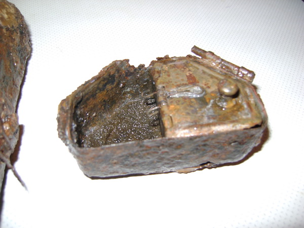

  3. Green-Clover
    Green-Clover Stabsgefreiter
    648
    Альпийские луга
    Фото оптики и кофра .
    Стрипа, Барс-Дима та 663 подобається це.
  4. Green-Clover
    648
    Альпийские луга
    Кофр положил в раствор уксуса и воды , что бы не сильно пожрало метал, завтра будет видно результат .
    Про оптику пока не знаю как лучше очистить , кто что может посоветовать .
    663 подобається це.
