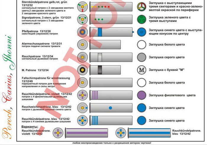

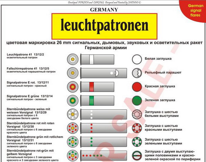

  6. C00Lib1N
    C00Lib1N УберВопогмох
    4.533
    Гомель, Беларусь
    По причине размера в 170 кабасеков пага разбита на 2 части. Репект Jonny, это его творение.

  7. Дачник_
    Дачник_ Oberschütze
    191
    Синявинские леса
    Берём пример - 3 "коротких" патрона - осветительный, сигнальный красный и сигнальный зелёный. В темноте окраски не видно, понятно одно - патрон короткий, значит какой-то из этих трёх. Далее щупаем задницу каждого - один без зубцов, другой наполовину зубчатый, третий зубчатый полностью. Таким образом сразу понятно ху из ху. Так же обстоит дело и с "длинными" патронами

  8. Kaneko
    Kaneko Gefreiter
    690
    Москва, Россия
    Дачник большое спасибо! Все очень доходчиво! Век живи век учись! Никогда на такие мелочи не обращал внимания. Ну найдешь ну поглазеешь на надписи ну и выбросишь под дерево что бы не орали вслед раз. А теперь по зиме очень интересно узнать нового, благо пока время есть.
