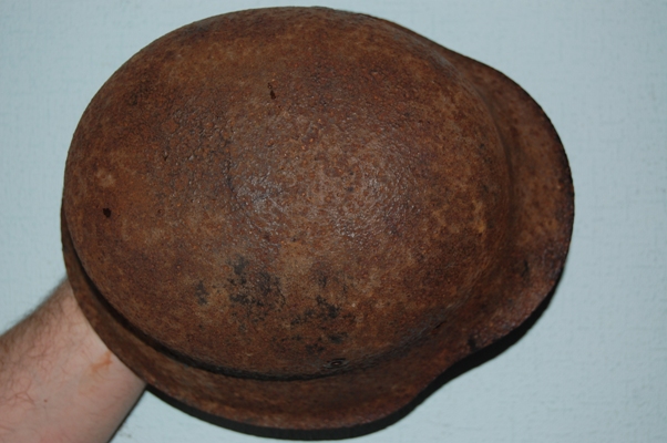

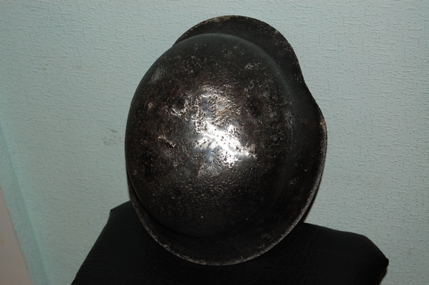

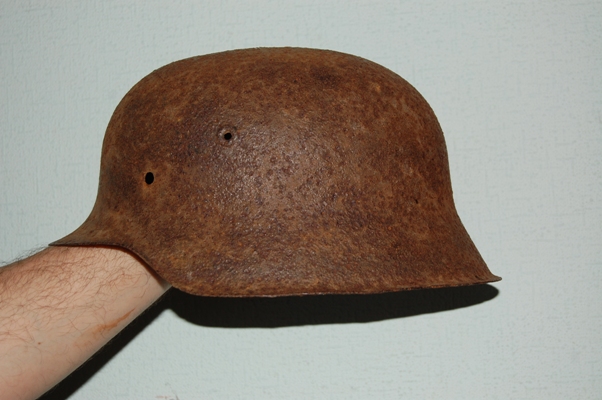

    М42, подшлем из стали, кожа высохшая, пружины живые, нет 1 серьги, нет кожи на ремешок, нет внутреннего обода-сгнил. Пробуем восстановить. До конца темы прошу не постить. С ув. Исходник, купол треснут розочкой.

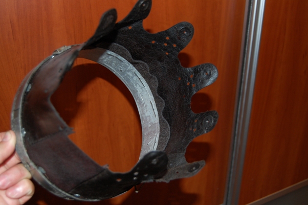

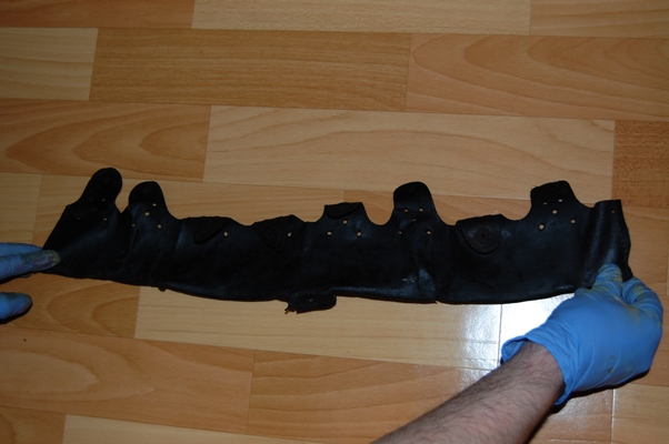

    Кожа сухая, ломкая, усохшая, по размеру не подходит, кстати склеена еще тогда, так что можно подклеивать смело .

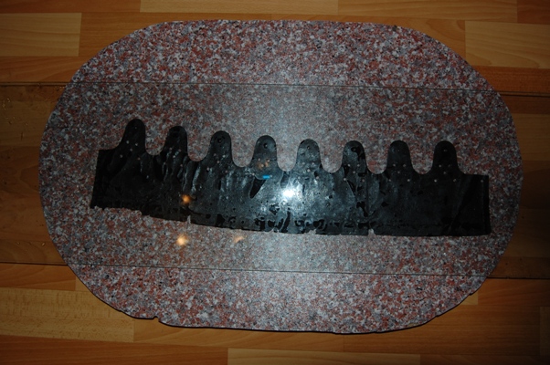

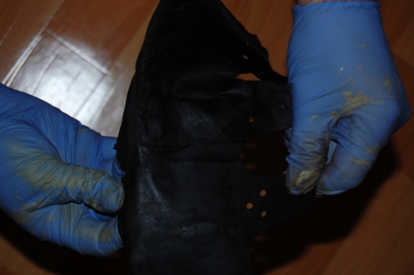

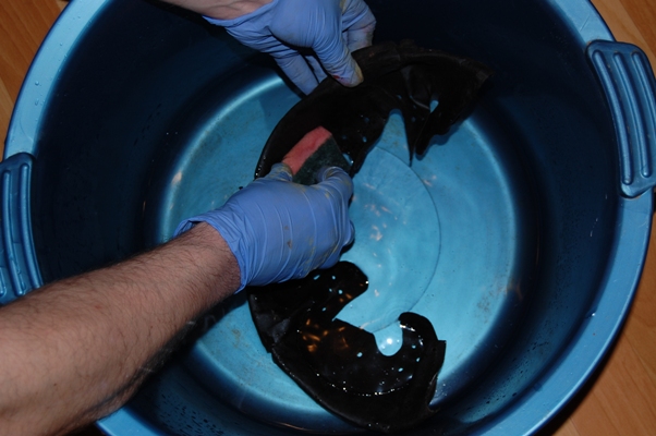

    Кожу помыл, вымочил (длительно около недели в воде), положил под гнет.

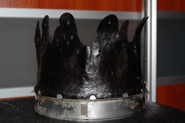

    Как подсохла не до конца, снял гнет, дал просохнуть на воздухе, затем нажиривал в течении 4 недель гусиным жиром, завернув пакет.

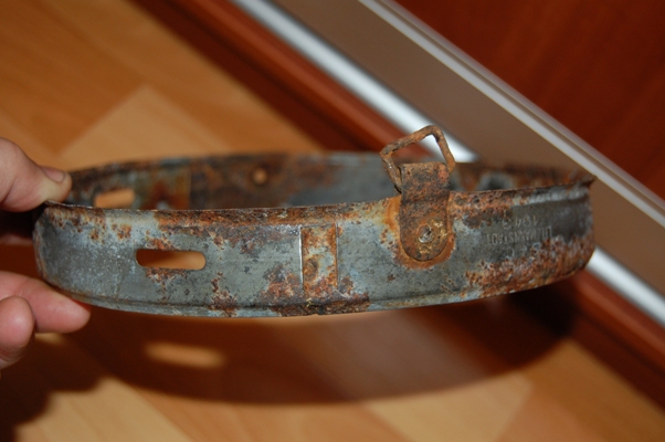

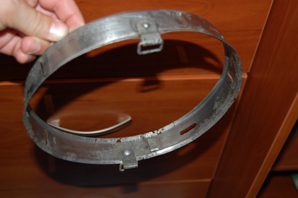

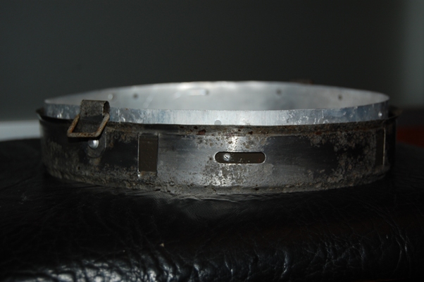

    Обруч внешний стальной, почистил, продержав 2 дня в уксусе (9 процентов).

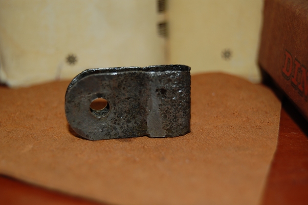

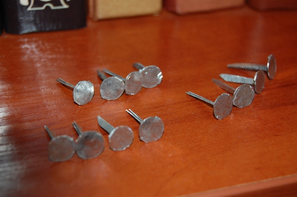

    Недостающую серьгу доклепал.

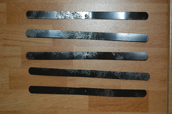

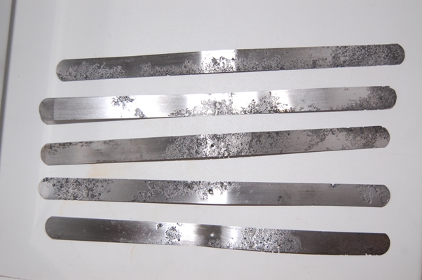

    Пружины вынул (каску замачивал около недели перед тем как разбирать вставленный подшлем и вынимать его из каски), сутки продержал в уксусе 9 процентов, прокрасил. То, что они битые-не результат уксуса, так проржавели.

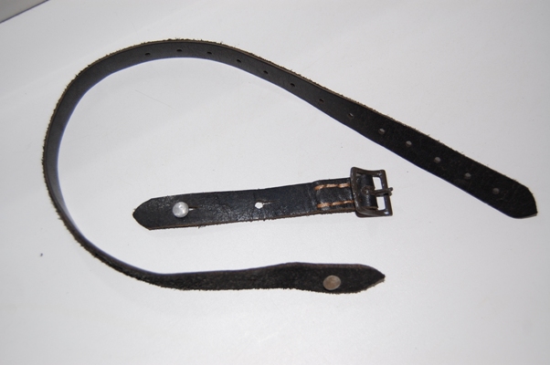

    Параллельно, почистил пряжку (уксус) , хоть не по уставу-прокрасил ее чтобы внешний вид был по бодрее, собрал подбородочник.

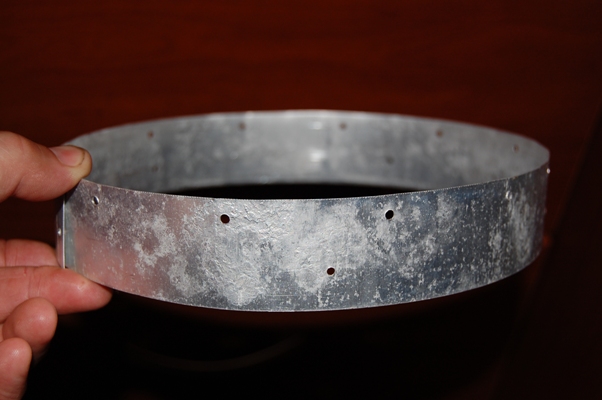

    Внутренний обод вырезал из похожего материала, тоже не нового.

    Подготовил кламмеры для крепления кожи и вставил внутренний обод в наружный с приклепыванием пружин.

    Установил кожу. Предварительно в течении недели убирал с кожи обратно лишний жир тряпкой. Пришлось сделать вставку. Вставка чуть тоньше, потому есть складки из за неоднородности кожи.

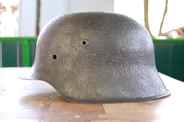

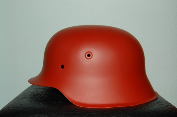

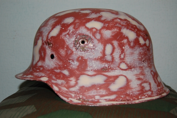

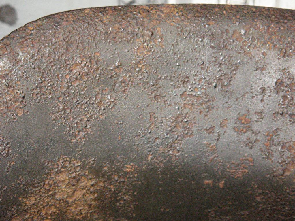

    Теперь каска-чистка электролизом, потом довел карщеткой на болгарке, промыл водой с моющим, обработал преобразователем ржавчины, (любителей чистить пепси-колой после электролиза- не беспокоить). Шпатлевка, проявка, шпатлевка.

    Да, трещины на кумполе-заварил полуавтоматом.

    Грунтовка.

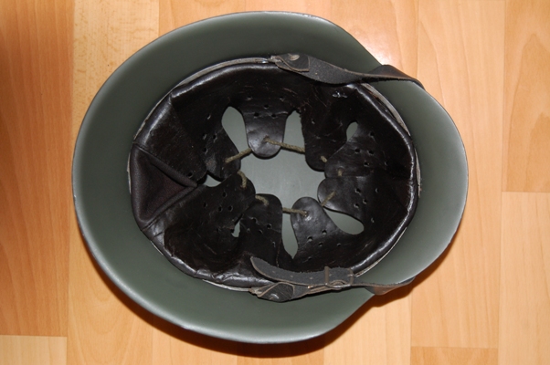

  16. Tamerlan25
    Tamerlan25 Major
    15
    26
    2.544

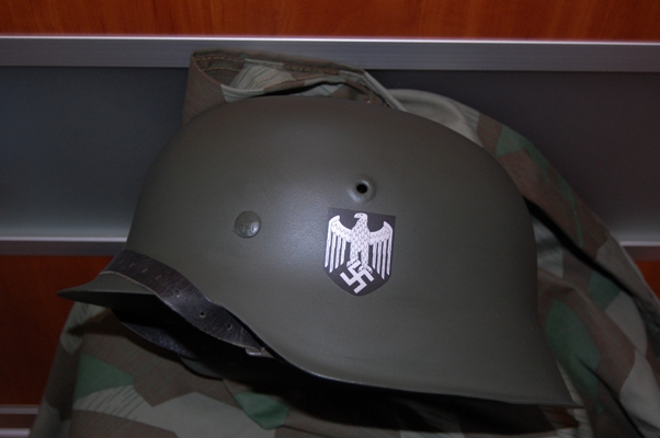

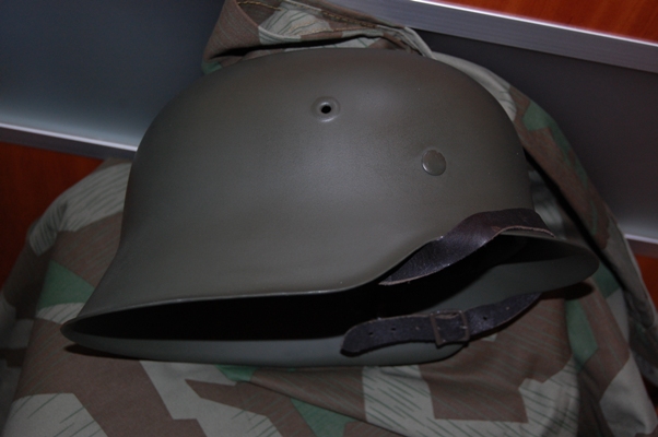

    Покраска краскопультом Рал 6015, установка подшлема, декаль от Laser.
    24 користувачам це сподобалось.

    Тимур, отличная работа. Качественно, с предельным вниманием к деталям. Мне понравилось.
    Застаривать будешь?

    Понятно. Просто чувствуется "легкий" диссонанс между шлемом и кожей.

    Как всегда - мастер со знанием дела!!! Приятно порадовало активное использование оригинальных деталей. Чето, как на мой вкус, шварцолив смотрится не очень натурально (может фото, освещение ..хз).
    Я себе его как то так представлял...

    Добавьте ржавчины, патоки времени и немного другого ракурса съемки и вспышки.
    Должно обязательно получиться! ;)

    По фото не видно ничего . С ув.
