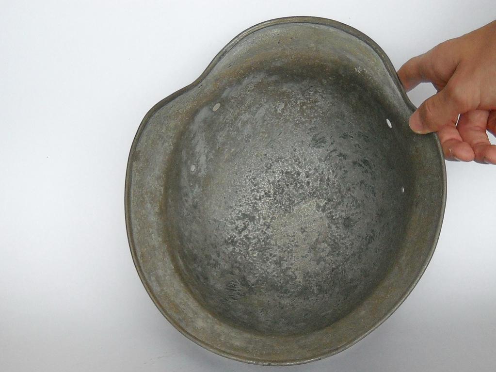

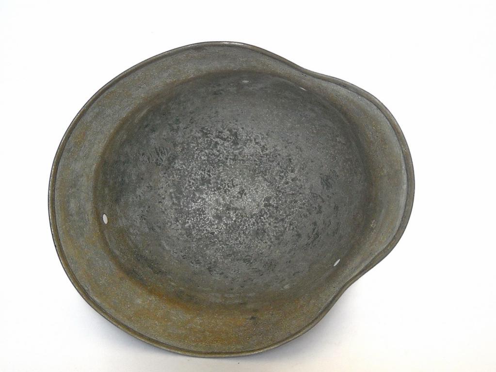

    Итак!Есть замечательный исходник с клеймами,под покраску(ногами не пинать-родную краску драл не я).Из проблем-нутрянка имеет неглубокий,но рельеф.Несколько раковинок на ушах и под ними.Все млкие забиты остатками колхозно-заборного окраса.Будет испытана алюминиевая шпаклевка,присланная мне как образец тов.Joker_1981

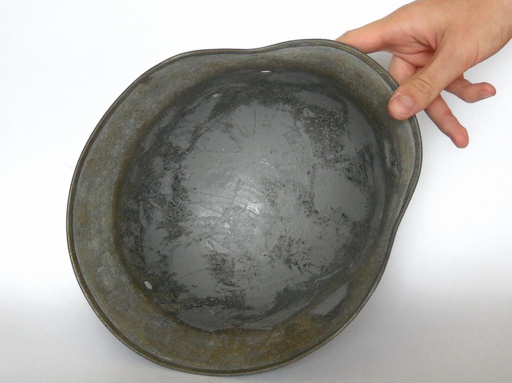

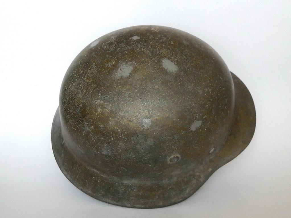

    Была нанесена шпаклевка на проблемные места(в основном-внутрянка,и пару раковин по куполу).Шпаклевку прислал тов.Joker_1981,своего же производства.Шпаклевка имеет как плюсы,так и минусы.Основные плюсы:шпаклевка имеет хорошую консистенцию и без проблем(сбивания в комочки,собирания в капельки) наносится на предмет.Имеет металлический цвет,что при сколах краски (на реконе) не бросается в глаза.Из минусов:очень долго выщитывал пропорцию,ИМХО нужно присылать по заказу определенное кол-во отвердителя,на определенное кол-во шпакли.В инструкции не было указано время засыхания шпаклевки.
    шпакля еще не затвердела,после отвердения процесс пойдет дальше.Выкладываю фото проблемных мест до и после нанесения шпаклевки.

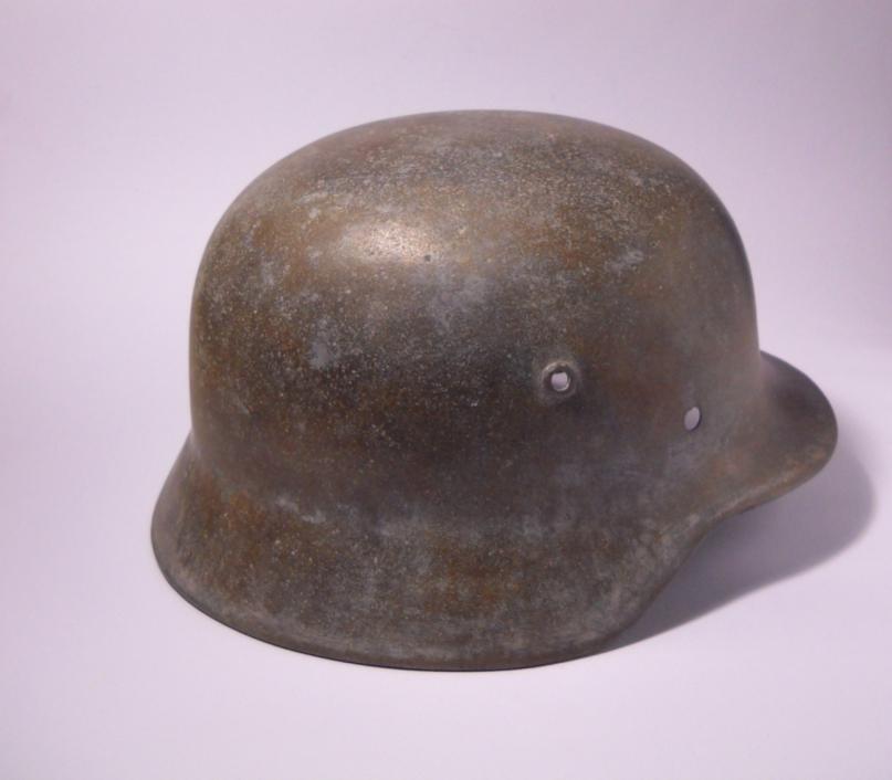

    Интересно появился ли номерок на ней и что это за изьян на каске (маленький) или мне так кажется.

    Докуч,оба клейма присутствуют и читаемы-et64 и 5521,это не изъян,а паттинка после кислочения(видать не до конца нейтрализовал)Joker_1981,не ошибся,даже с калькулятором перепроверил-к вечеру уже явно стала тверже.Завтра шкурка,заказ декалей у laser'a.

    Шпаклевка замечательно застыла.Пока процесс подтормозился до получения степендии(не хватает даже на нождак).

    Шпаклевка повела себя замечательно,полностью слилась с металлом!Скоро окраска и фото.

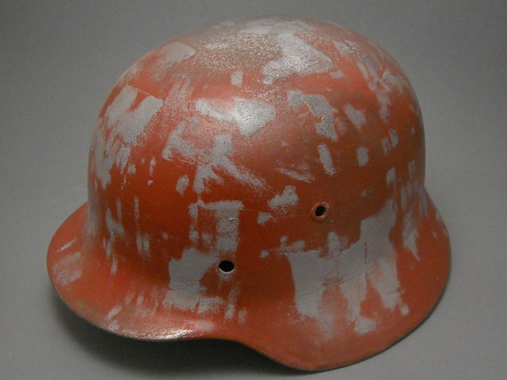

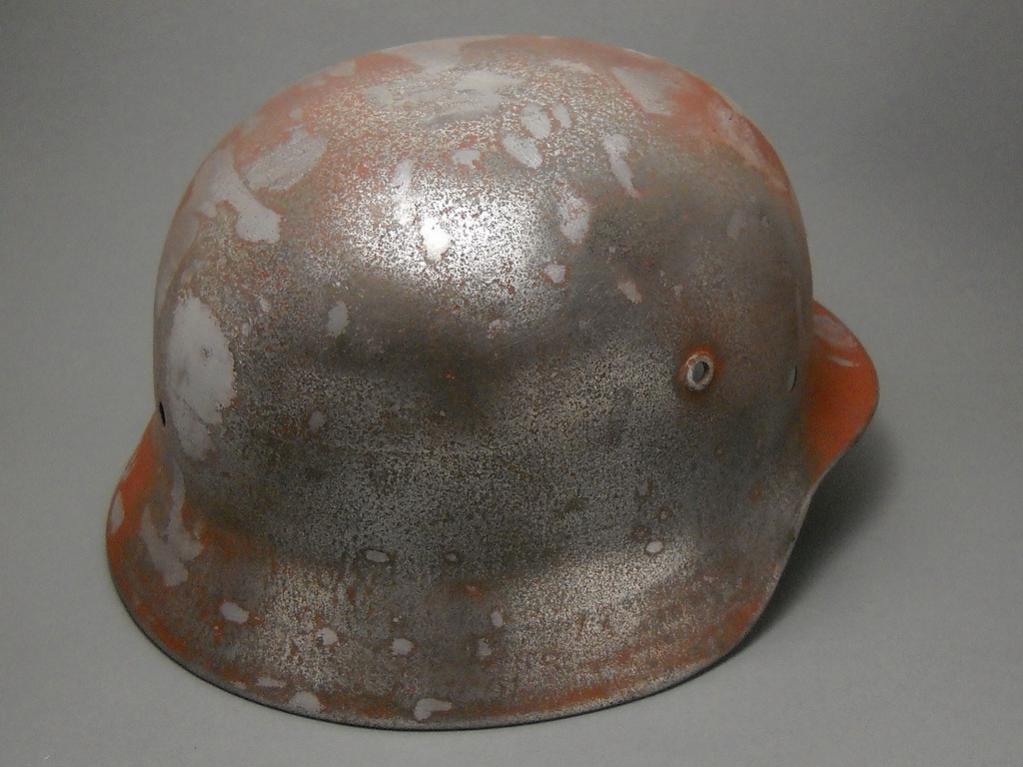

    Фото самого нудного процесса-грунт проявка-шпаклевка,и так,пока шлем не приобретет фактуру яичка.Прекрасно понимая,что для моего первого раза в руки попал шикарнейший исходник-я просто не имею права его запороть,по этому не спешу.Шпаклевка ведет себя чудно!Уже принаровился месить её с отвердителем на глазок!Можете видеть как шикарно она смотрится на металле,вживую поблескивает сталью!Ей сколы на реконе не страшны.Грунт-проявка немецкий-"MATIP" имеет очень хорошую укрывистость,быстро сохнет.окраска будет производиться на не грунтованную поверхность.Приобрел декаль вермахта у комрада Laser.

    Вот и я подумал,что если сохран позволяет,то нефиг выделываться(шкурю,шкурю,весь стол в металлической пудре).

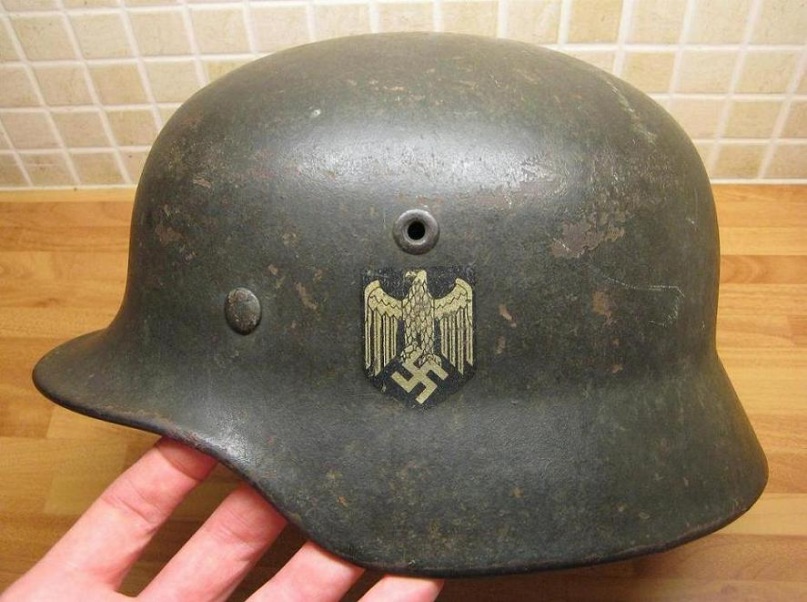

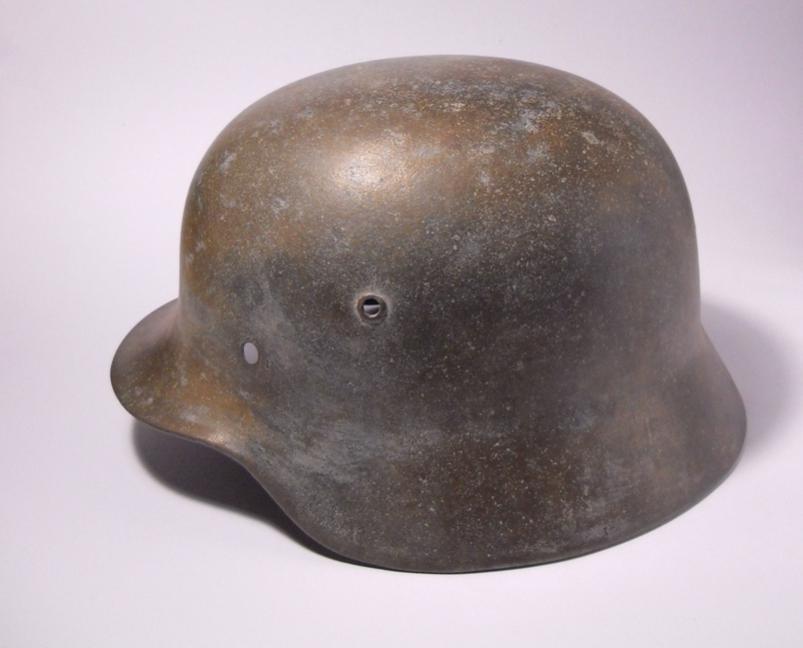

    Вот эталон который планируется достич:умереная шагрень,нефактурная полуматовая поверхнось(окраска губкой рал7021) состаривание.(фото из сети оригинального-шлема принятого за образец)

    Итак,добился создания мелкой фактуры:2-3 слоя аэрографом,просушка (благо батя-моделист),поверх местами кистью той же краской,через пару минут-разквацать губкой для посуды.Тыкать минут 5,пока активно идет полимеризация-волокна губки поднимают(тянут)краску.Через часов 5-7 мягко проходимся жесткой стороной губки для того,чтобы сбить глянец.Завтра дам фото выкраски на куске кафеля.Результат ну ооочень порадовал-действительно похоже на вышепоказанную фотку.
