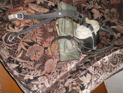

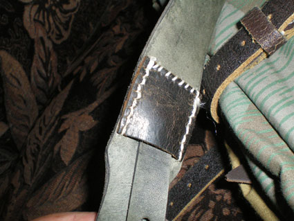

    Вот, как вариант, переделка чешского сухарика...
    И игрек просто вырезанный и сшитый из кожи... Правда, гладкая сторона не совсем рыжая, ну да ладно, бывало и такое... И закрутка - оччень антуражный винт от мебели. Зато прошито по науке, с расслоением кожи и последующим склеиванием. Конечно, это первый опыт, со временем получится что-то стоящее... Хочу сказать, что стремление к аутентичности уже само по себе похвально...
