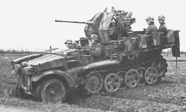

    Знатоки, подскажите чем вооружались зенитные роты панцергренадерских полков? Возможно это были "эрликоны" или 2cm FlaK 30, а может ещё какие-нибудь системы?
  5. Ponomarenko
    Ponomarenko Oberst
    12.604
    По штату: 12 20-мм самоходок в 4 взводах (каждый взвод три самоходки и командирский кюбельваген).

    Роман, благодарю! Вы в своих книгах описывали кол-во зениток в роте, помню, а меня интересует именно марка арт. системы, что это были за самоходки-орудия.

    Такая

  9. Heimwehr
    Heimwehr Stabsfeldwebel
    808
    Спасибо за помощь! Теперь ясно, это 2cm FlaK 30 на полугусеничном тягаче Sd.Kfz 10/4.

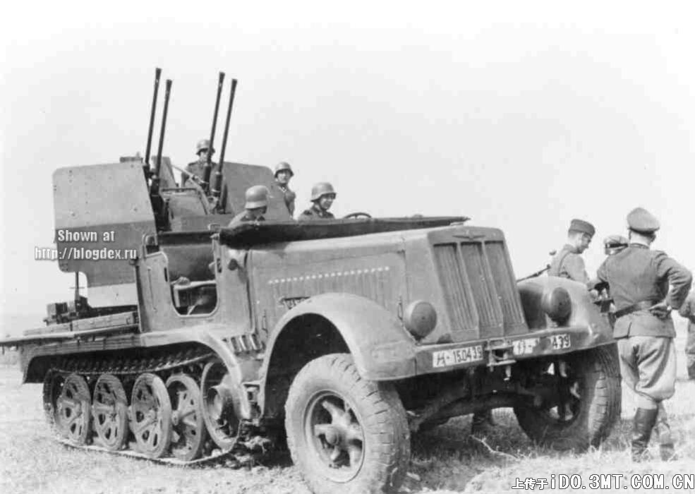

    В одной из тем Димитриус выложил замечательное фото четырёхствольной самоходной зенитки принадлежащей "Дас Райх", спасибо ему ещё раз. Собственно заинтересовало какие подразделения оснащались этими пушками. Здесь уже выяснили, что зенитные роты панцергренадерских полков по штату имели одноствольные зенитки. Могли они(четырёхстволки) быть в зенитном дивизионе? Там ведь тоже должны были быть 2-cm автоматы. Но я ещё думаю на дивизионную штабную роту. В книге Романа о "ДР" говорится, что зенитный взвод в штабной роте был. Ещё интересный момент описывает Стивен Ньютон в одной работе:Перед началом атаки Черемхи четырёхствольные зенитные автоматы штабной роты панцер-гренадерского полко СС "Вестланд" обстреляли русскую пехоту. Поэтому я и подумал, что такими орудиями оснащали небольшие зенитные подразделения, добавляя их в теже штабные роты.

    А я вот не спешу делать выводы, что это машина с церемонии награждения. Хотя и не исключаю. Хотелось бы увидеть более существенные аргументы помимо заявлений: "да, да, оно, то самое, так и есть". Сравнивал с других ракурсов (съёмки со стороны "тигрёнка"). Как уже сказал, похоже, но не более..

    В данном случае не важно откуда именно эта четырехстволка, важно, что такие ЗСУ в "ДР" таки были (фото с церемонии награждения хватает). Может ими подменили 3.7-см ЗСУ из первой батареи зенитного дивизиона?

    Зенитные роты грен-пех. полков армейских тд. должны состоять из 8 2-см одноствольных и 4 2-см счетверенки - 12 ед. не думаю что СС отличались. В ДР счетверенки прослеживаются в Тк тоже - загвоздка с ЛАГом. ЛАГовские счетверенки точно были в зенитном батальоне, по нему есть расклад на начало 43 г. если кому интересно.
