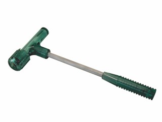

    Известен также как баллистический, динамический молоток, молоток для распатронирования. Зато это нигде нельзя достать....
    Хотя можно самому сделать ... даже из готовых деталей....
    Последний (пока) и доработанный вариант :
    Инструмент разобран :
    Инструмент в сборе :
    Извлекать пули получалось даже из самых засахареных патронов.
    Единственный недостаток - пока только под мосиновские (то, что на фото.)
    Под маузеровские тоже можно, но необходимо установить колечко из проволоки соотв диаметра и напильником снять внутренюю фаску под 45 град у готового патрубка (фотки позже покажу).
    Или устанавливать стопорное кольцо.
    Но это, если есть инструмент для установки таких колечек.
    Аналогичное устройство сделано и под ПТР. Но там чуть больше возможностей...+дезактив капсюля (с извлечением/без...)

    не понял принцип, поясни пожалуйста. а ПТР такой же штукой крутишь?
  4. Excavator
    Excavator Stabsgefreiter
    674
    Принцип - пуля выходит из гильзы за счёт собственной инерции при ударе молотка.
    Достоинства - не деформируется патрубок гильзы (что абсолютно всегда происходит при расшатывании), и не уродуется пуля (если действовать плоскогубцами)
    Да, пулю ПТР выбивал также .... только там более крупные детали и крепление гильзы осуществляется разрезной шайбой .... я решил не выкладывать (это редко кому нужно да и менее безопасно).
    Но если это интересно - могу выложить...

    кусочек водопроводной трубы и набор шайб (для маузера с прорезью) - примитивный инерционный молоток изготавливаемый за 10 мин.
  9. Excavator
    674
    Вот втулки и фасочка напильником (слева)
    А вот способ фиксации под мосинку и уже и под маузеровскую гильзу
    Всё решилось проще
    Смотрю, все настроились на то, что всё это нужно делать самому :)))))
    Я АБСОЛЮТНО ВСЕ детали купил готовые (их на рынке вагон) и 10 минут поработал надфилем, но обошлось это не в 16$ а в 3$.

    А нельзя ли молоточек сделать из отпиленного куска ствола винт(под патрон).
    Нарезается резьба спереди(где пуля) под контейнер для них, а к отпиленному куску приваривается прут арматурины. Так же и для маузера(если система там такая же как и мосина). Полностью ИМХО.

    Вот тоже самое и под патрон ПТР....
    ВНИМАНИЕ !!!!!!!!!!!!! Обязательно прочтите этот абзац внимательно и полностью !!!! ЭТО ВАЖНО
    Несмотря на то, что конструкция испытывалась, она считается недостаточно доработанной, а следовательно и недостаточно проверенной ввиду недостаточного колличества материала для испытаний. А значит - работать с ней небезопасно !!!!!
    Простейшая конфигурация в сборе
    В разборе :
    Более сложная конфигурация в сборе
    в разборе:
    Вот способ крепления гильзы
    Если устройство покажется по тем или иным причинам небезопасным - прошу мой пост удалить ......
  17. Excavator
    674
    А вот собственно как дезактивировать капсюль :
    !!!!!!!!!!!!!!!!!!!ВНИМАНИЕ!!!!!!!!!!!!!!
    Ни в коем случае не додумайтесь дезактивировать капсюль при снаряжённом патроне !!!!!!!
    Вот устройство в сборе
    А вот и в разобраном виде (в случае)
    Если нужно удалить капсюль из гильзы - заглушка с ударником будет располагаться с противоположной стороны. В этом случае капсюль выскочит и окажется наколотым на ударник.
