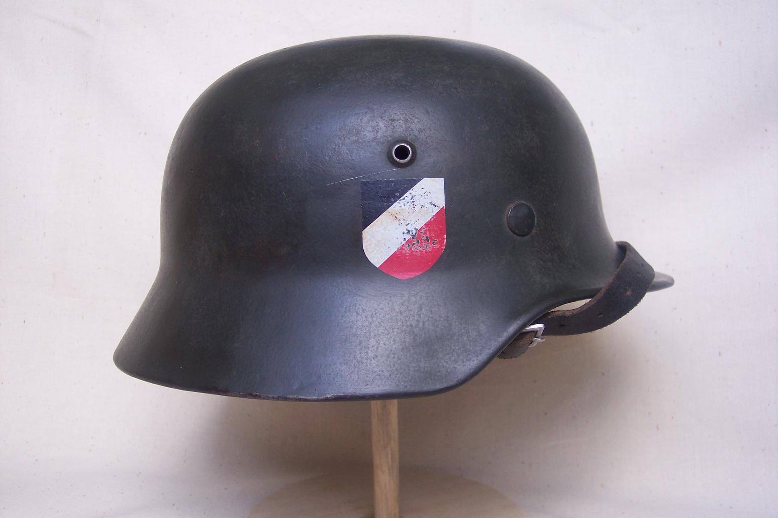

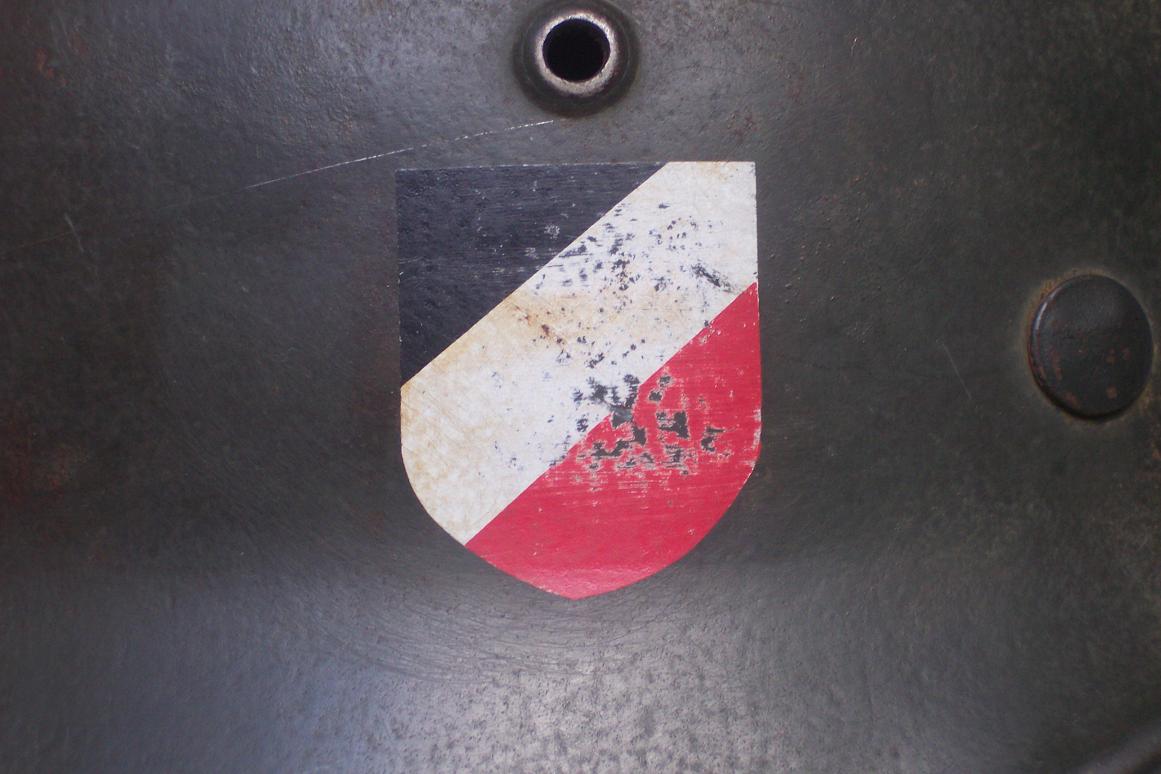

    Люди помогите определить орегинальность вещи. см фото.
    Так как сохранилась она очень дойстойно, поэтому вызывает сомнения. Декаль орла по размеру совпадает с размером декали с копанной каски.
    Лично я как новичек в этой теме считаю вещь оригинальной, покрайней мере декали. Если я ошибаюсь то только по тому что не хватает опыта. Но если это копия то очень хорошая, Лично мне она очень нравиться, но хотелось бы что бы это был оригинал. Как бы не было хочется услышать ваши мнения. Но не так типа: это левак. Или, похоже на ориг.
    Хотелось бы что бы человек обьяснил почему он так думает.
    Очень надеюсь на вашу помощь.

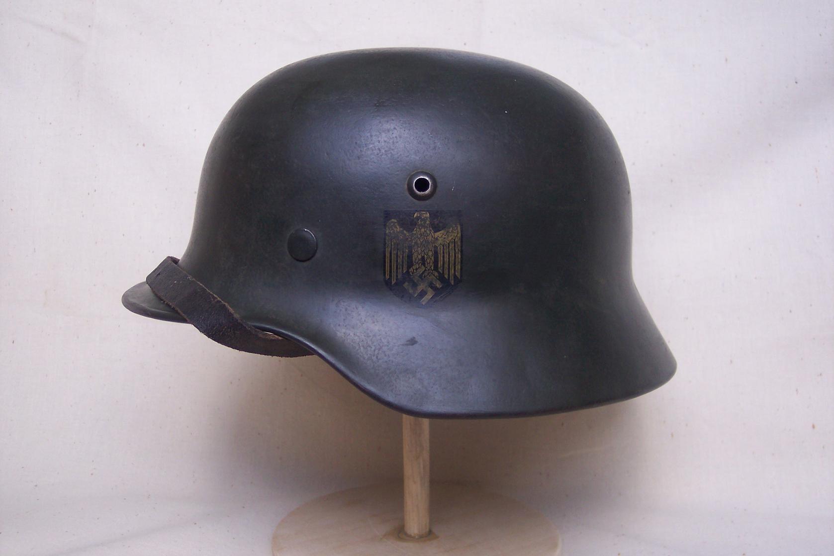

  3. berkut1978
    berkut1978 Schütze
    76
    Московская обл
    Первое фото

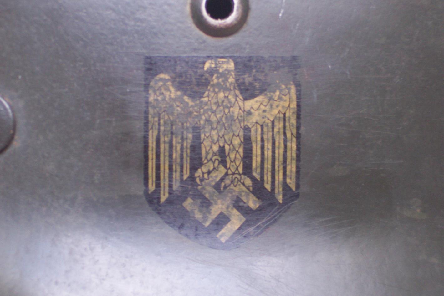

  5. berkut1978
    berkut1978 Schütze
    76
    Московская обл
    Курица

    Триколор

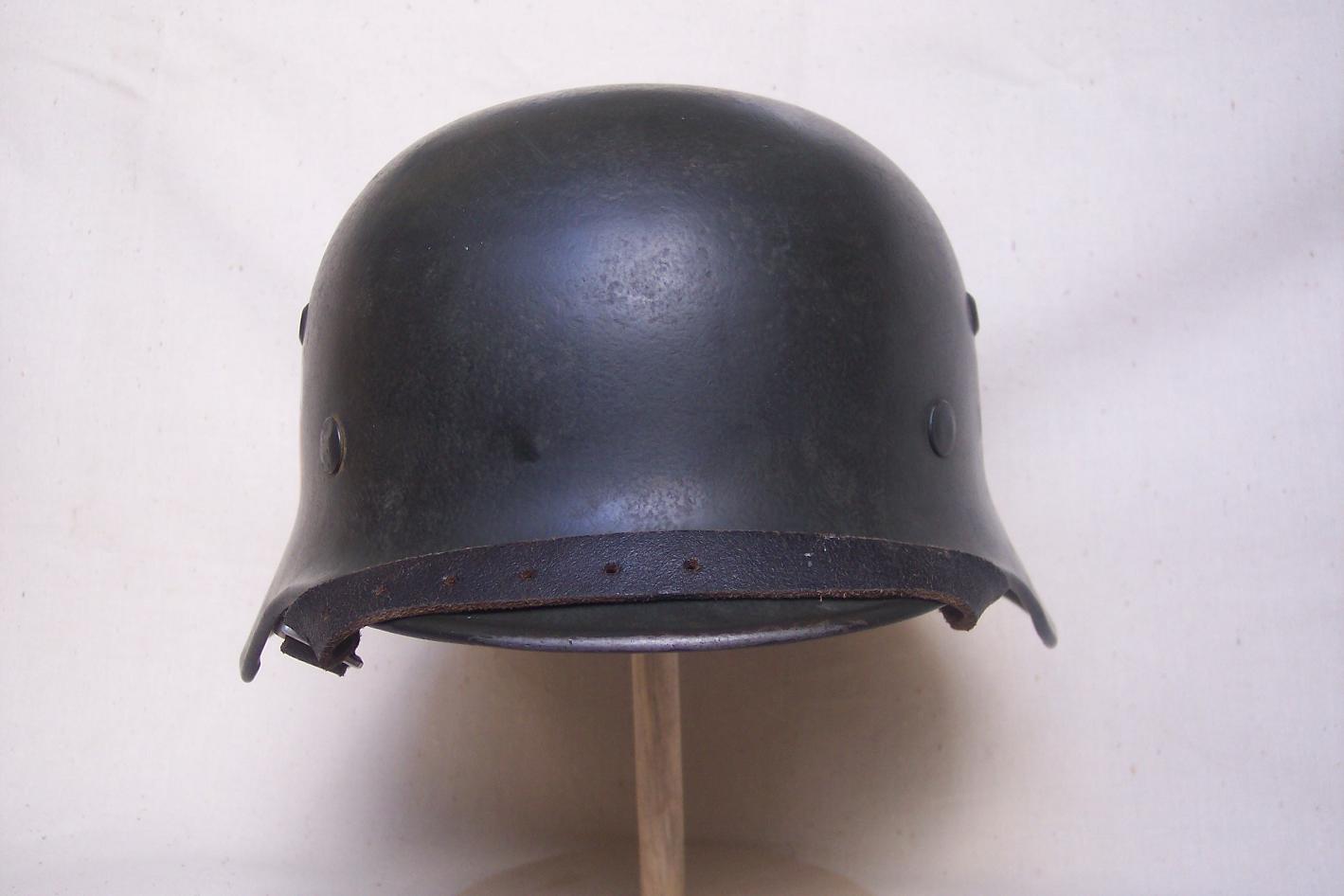

  7. berkut1978
    berkut1978 Schütze
    76
    Московская обл
    фронт.
    Здесь хочу обратить ваше внимание на затертость у козырька.
    Точно такие имеются с еще трех сторон, а именно со стороны декалей и с зади. Что самое интересное это то, что они расположаны именно там где ее удобней всего брать (держать) для просмотра. Естественно самая сильная затертость именно у козырька. У кого есть каски обратите на это внимание (как вы беретесь за каску когда хотите на нее посмотреть)

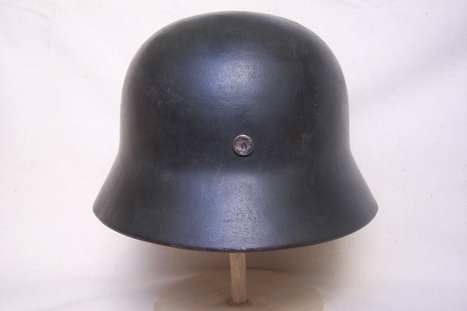

    Тыльная часть.

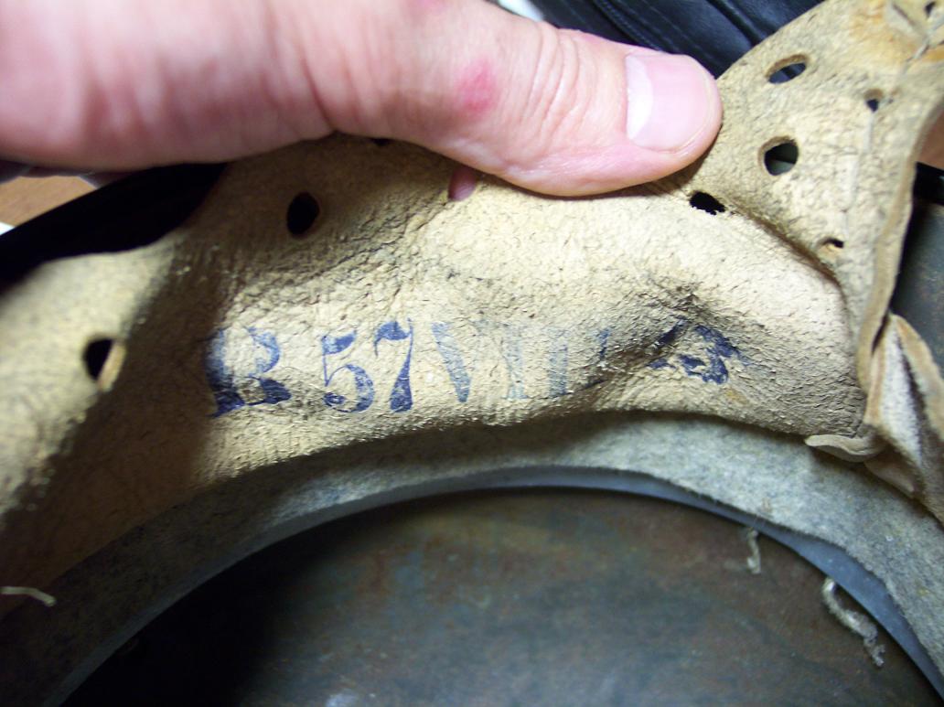

  9. berkut1978
    berkut1978 Schütze
    76
    Московская обл

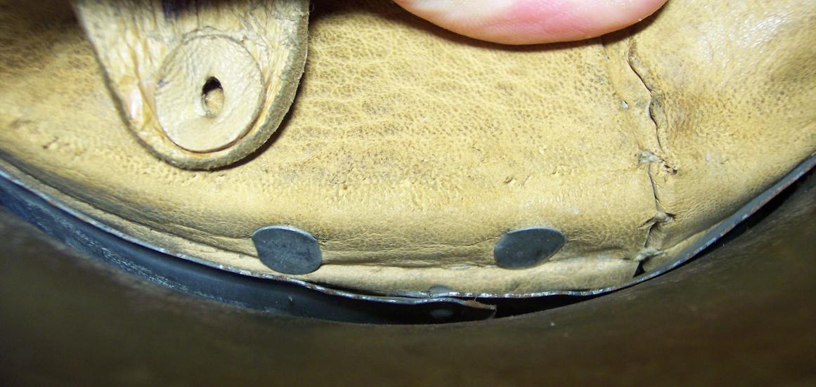

    Внутренность.
    Сдесь плохо что видно. Но если ее расматривать ближе то покраям (где выбит номер) есть легкий налет вместе ржавчинкой если его потереть с водичкой он начинает смываться, но тогда становиться проступать ржавчинка.Не проступать а четче становиться что ли. Ну не знаю как это обьяснить лучше. А внутри есть легкая лекгая патина из ржавчинки. Как будто спотела слегонца, только пот в виде ржавчинки.
    Есть еще клеймо на ремешке. 1940 кельн.
    Фото выложу позже если оно кому будет интересно.
    В общем такая каска. Буду рад услышать ваше мнение.
    С уважением....

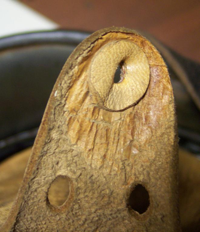

  11. Barankin
    Barankin Leutnant
    2.397
    Україна, Київ
    За Григсмарине не скажу, но вроде нормальная пехотная 35-ка.. Только кожа подшлема какая-то.. мм.. не знаю..
  12. berkut1978
    berkut1978 Schütze
    76
    Московская обл
    Фото кожи выложу. Клея не заметил. И очень она нежная что ли?
    Читал что вначале кожа шла ягненка, позже стали делать из свинной.
    Может это ягнячья?

  13. guun
    guun Schütze
    53
    москва
    По мойму декали застареные новоделы и лака не видно по краям, возможно и ошибаюсь:oops:
  14. berkut1978
    berkut1978 Schütze
    76
    Московская обл
    Лак присутствует, но практически потерт кем то :mad: Его видно если посмотреть на декаль под другим углом.
  15. berkut1978
    berkut1978 Schütze
    76
    Московская обл
    У пехотки декаль белая, а у этой золотистая.(кригсмарине)
  16. Joachim Peiper
    Joachim Peiper Stabsgefreiter
    2.268
    Inkerinmaa
    ИМХО: лажа

  18. moralez
    moralez Oberfeldwebel
    2.480
    Тринидад и Тобаго
    Если это оригинал кригсмарине, то тебе крупно повезло. Можно узнать происхождение вещи?
  19. Cяржук з Барысава
    Cяржук з Барысава Stabsgefreiter
    901
    Вялiкая Лiтва
    Камарад, померьте, пожалуйста, линеечкой высоту и ширину триколора.
  20. Joachim Peiper
    2.268
    Inkerinmaa
    Выглядет она очень хорошо ( что настараживает). Как она к вам попала?
    Я видел каски того времени, так те время не пощадило, а тут новая, хоть носи. Можите выложить фото подшлемника?
  21. berkut1978
    berkut1978 Schütze
    76
    Московская обл
    Ширина 33мм Высота 40мм
    Но хочу всех растроить в том числе и себя, но это копия.
    Как не хотелось в это верить но это так.
    Но зато КАКАЯ!!!! Но все равно хотелось услышать мнение камарада Cяржук з Барысава, что он сможет нам добавить.

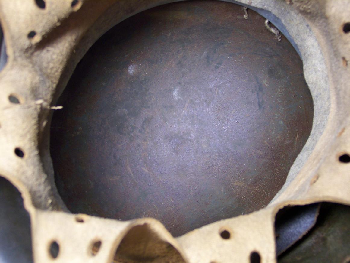

  22. berkut1978
    berkut1978 Schütze
    76
    Московская обл
    Внутрянка

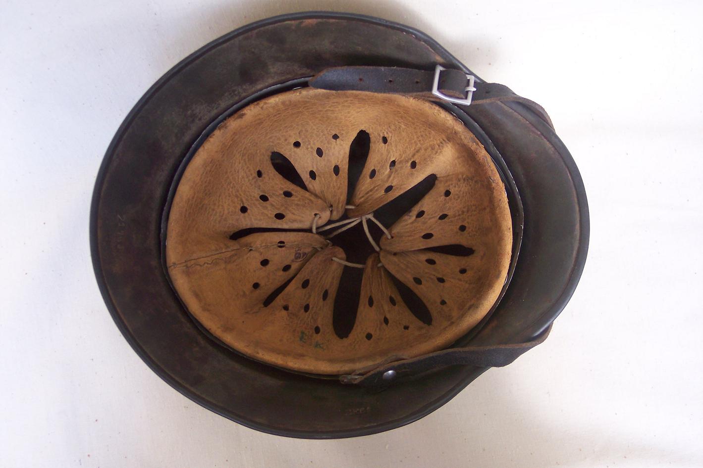

  23. berkut1978
    berkut1978 Schütze
    76
    Московская обл
    Подшлемник 1
  24. berkut1978
    berkut1978 Schütze
    76
    Московская обл
    Подшлемник 2
  25. berkut1978
    berkut1978 Schütze
    76
    Московская обл
    Подшлемник 3
