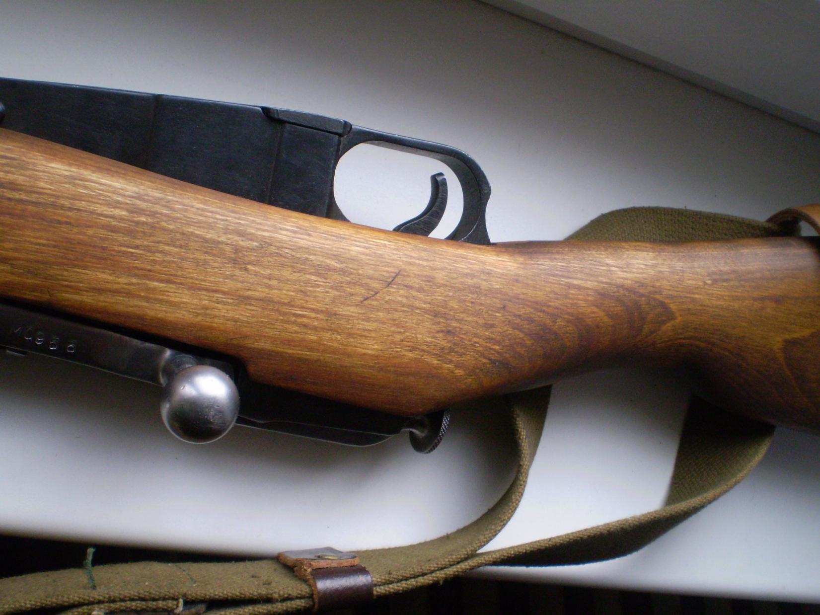

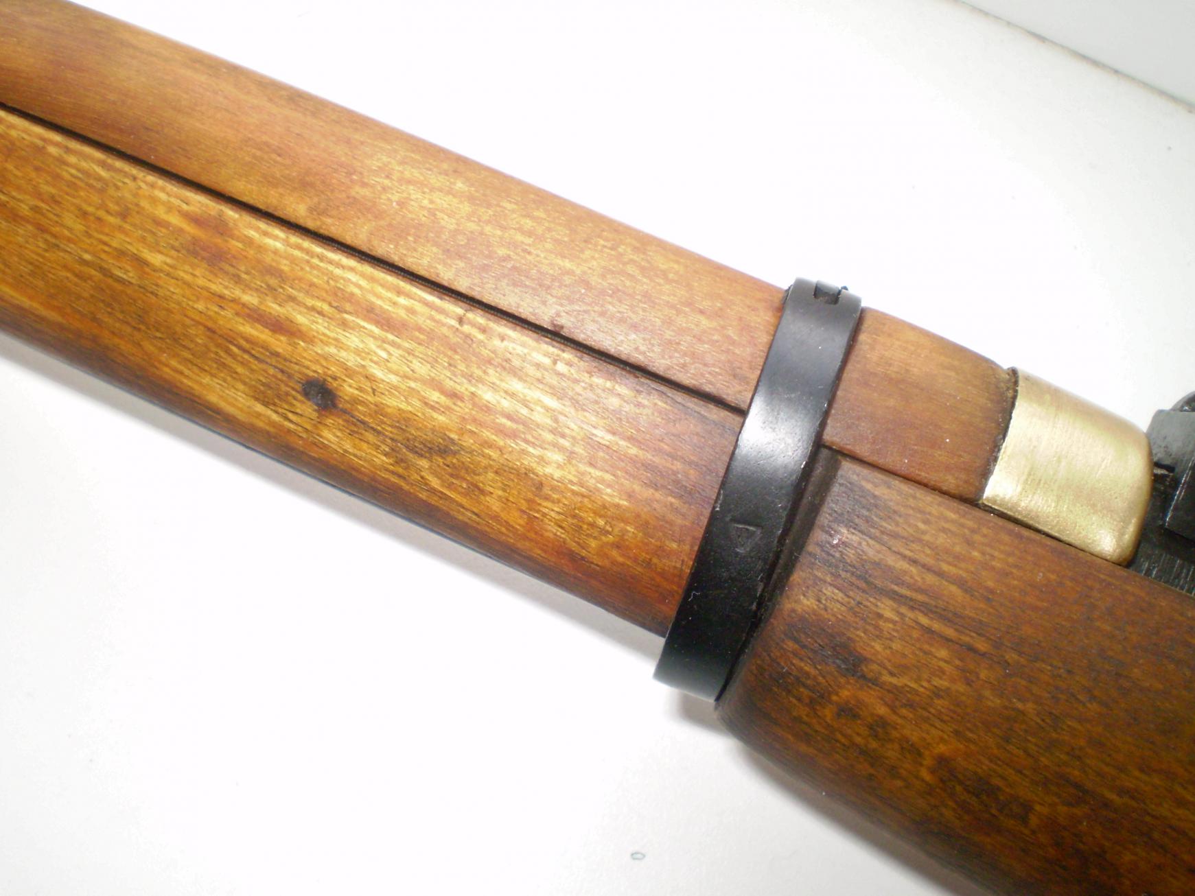

    История такова,был куплен ММГ Моськи Балаклеевского попила,в жуткой черной краске. Краска была ободранна зашкурена,потом дерево было покрыто морилкой под дуб и снова слегка зашкурено. Собственно вот,что получилось.

    Теперь сам вопрос,был ли такой цвет у мосек и что теперь делать дальше. Покрыть лаком или пропитать чем нить. У меня есть хрень по типу балистола я РФ ей чищу,подойдет такое или нет . Спецы ответьте.

    А зачем, собственно, морилкой, да ещё "под дуб"? Насколько знаю, дерево (берёза) не тонировалось ничем, а пропитывалось маслом.

    Ну мне показалось,что самое то, как на этом фото 3 и 4 сверху.

    Eсли это дерево для ММГ, и Вы не собираетесь с ним бегать по полям и лесам, то можно вскрыть его несколько раз лаком. Он немного притемнит цвет морилки и будет очень даже GOOD.

    После морилки,навощил воском,вот,что получилось

    Если фотик не врёт, то вроде нормально.
    Вот обещанное фото, рядом чистая берёза.

    Спасибо за фотку,после вощения примерно так и вышло. Цвет почти один в один.Завтра буду полировать.
