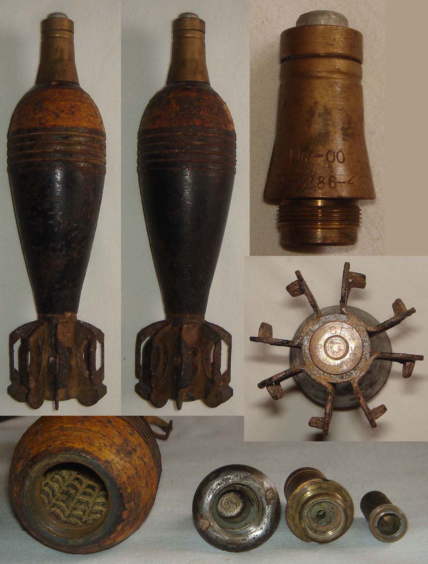

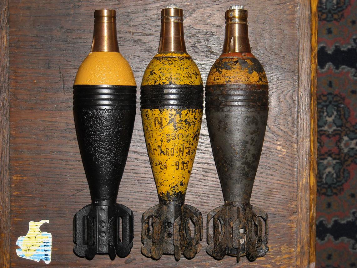

    ВОПрос таков: № 1 .Были ли у Италии 60 мм мины и 60 мм миномёты? Поиски сети ничего не дали. №2. 60 мм мины связывает с Италией только производством Французко-Итальянским вышибным?№ 3 Регламентный цвет Румынских летух жёлтый? В интернете читал что якобы Голландцы могли поставлять Румынам миномётные мины,У Голландцев также регламентный цвет жёлтый.Некоторые 60-ки под жёлтой краской имеют чёрный цвет, является ли это Румынским перекрасом? На 60 мм минах найденных на Румынских позициях встречаются "Brdt"-Франция ?,а "VNA" -Румыния?

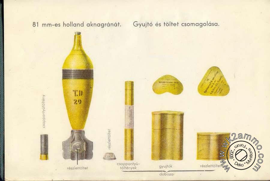

    я знаю:), на первой голландец 81 мм для сравнения цвета,на второй 81 итальянец опять же для сравнения регламентных раскрасок.

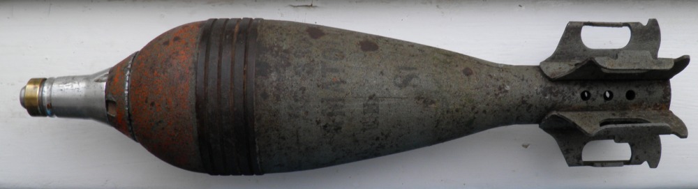

    Изначально она была французом под миномёт Брандта...,а производить их мог кто угодно...

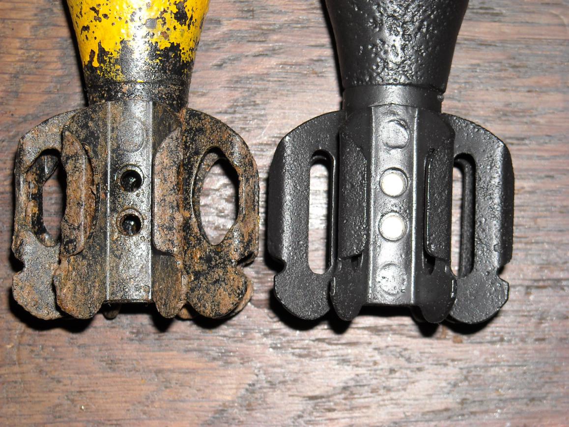

    Фины тоже изобретательством сильно не заморачивались фото 3

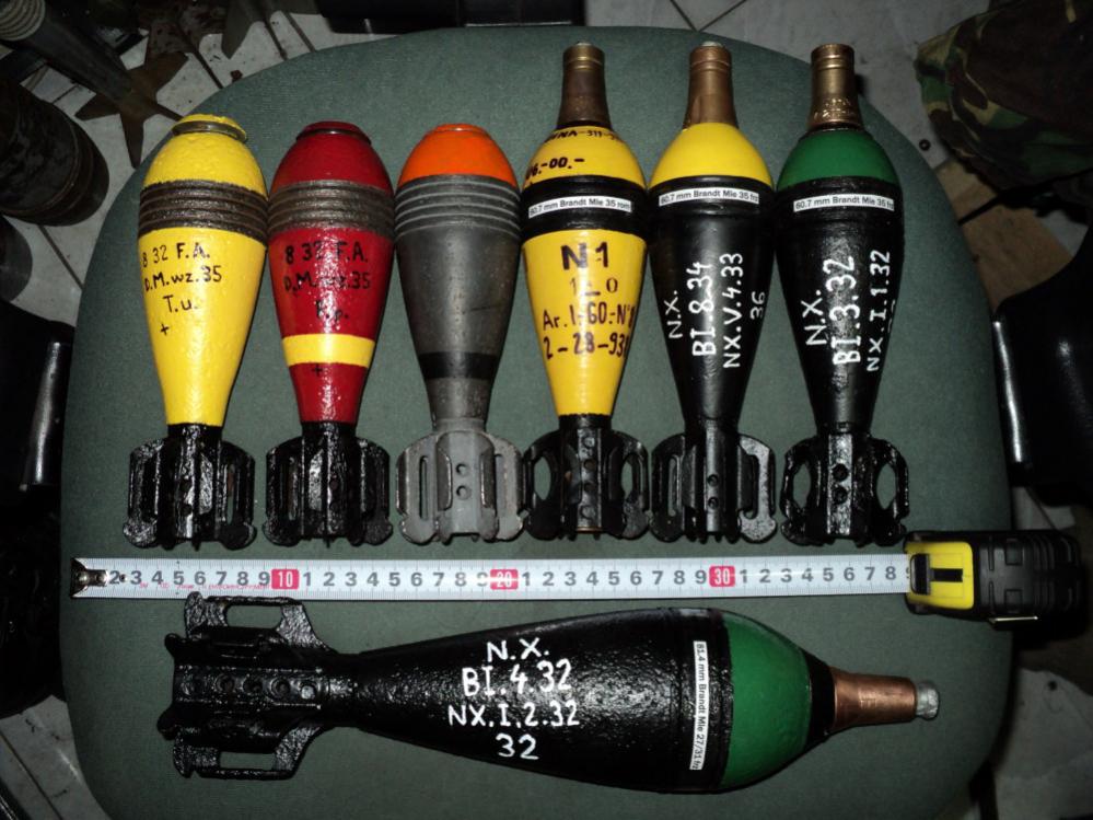

    vna - лицензионный румын, brdt, fn - родной(купленый или трофейный) француз.
    прикол в том что 60мм стояло так или иначе на вооружении всех европейских армий, но везде существовал свой регламентный окрас. даже у совков в своё время был 81.4 стокс, и красились мины как французы, токо взрыватель был по штату м-1(хотя я встречал и французов в переходнике по 41му)
    На фотографии где много мин, слева направо-

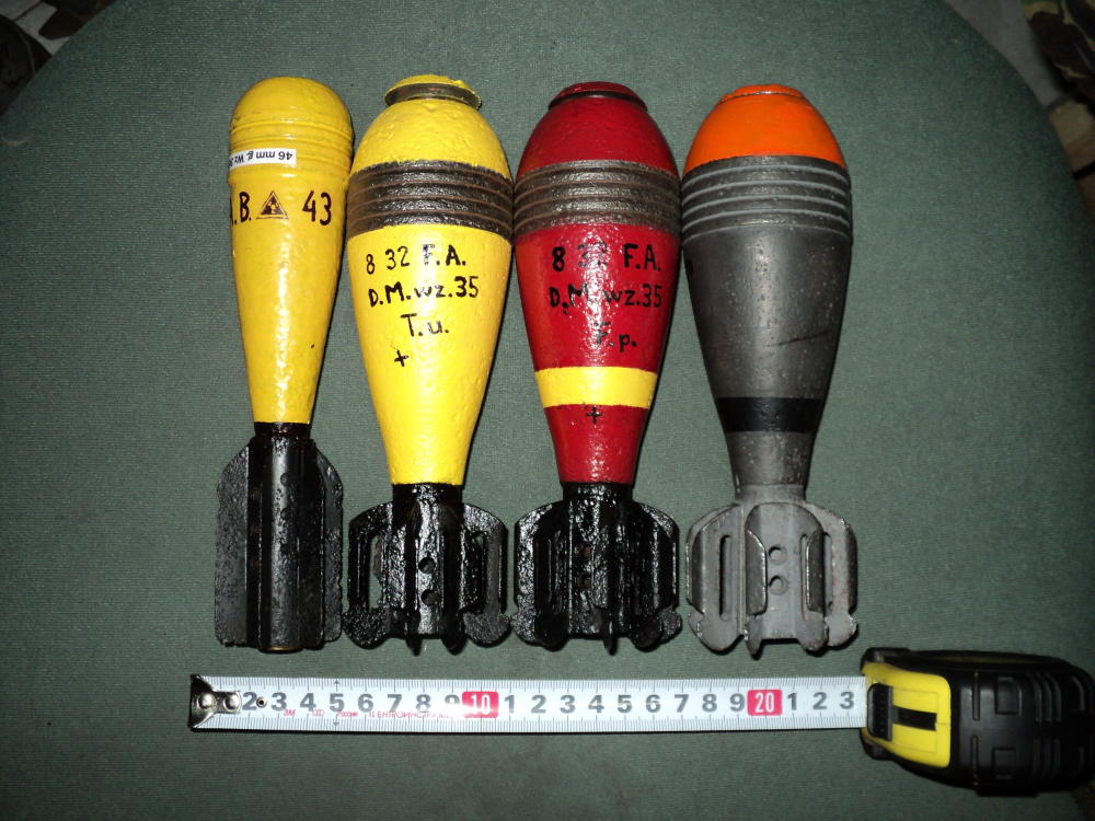

    поляк тротиловый, поляк шнейдеритовый(у них назывался не мле 35 а вз35), итальянец тротиловый, румын аммотоловый, француз тротиловый, француз пикриновый
    всё модель 1935 мле, стоящая на вооружении разных армий
    окрас естественно новодел
    для сравнения снизу 81.4 француз пикриновый
    на следующей для сравнения поляк 46мм гранатник вз 30 тротиловый
    ну и крайняя оригинал итальянской 60мм мле 35

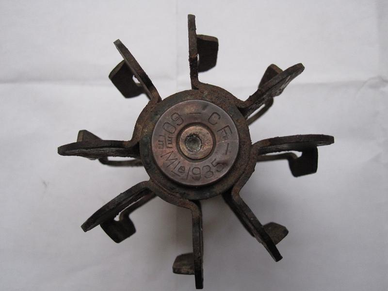

    ...А по 2-м разновидностям стабилизаторов 60мм есть возможность разъяснить?
    У вас на 1-м фото 3-тья мина итальянка"с узким пропилом в стаб..,на моем фото 1 правая такойже раскраски фышибной Mle 1935, бошка под эгидой RMB-35 стабил.с широким пропилом. Вопрос какие страны выпускали стабилизатор с узкой прорезью.
    2.На предп.фото мина 81мм взрыватель шёл на последнем фото верхний,какая страна производитель мины?. бошка не родная к окрасу?.
    P.S.На крайнем Вашем фото на сколько мне видно мина не 60 а 80мм

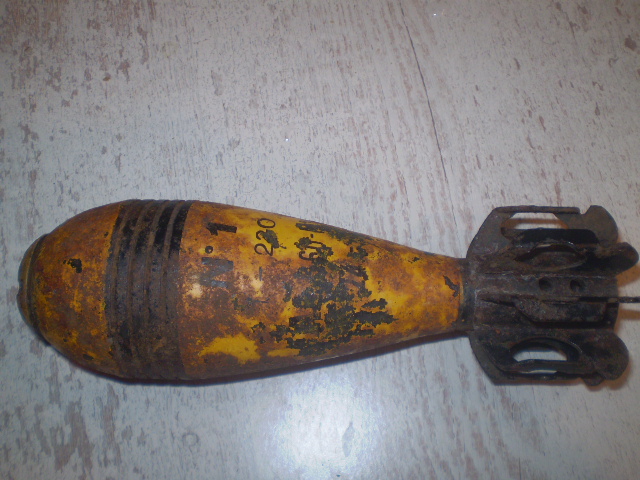

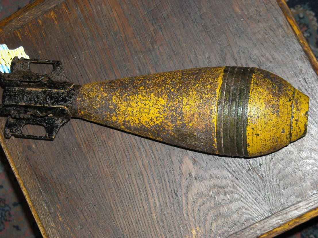

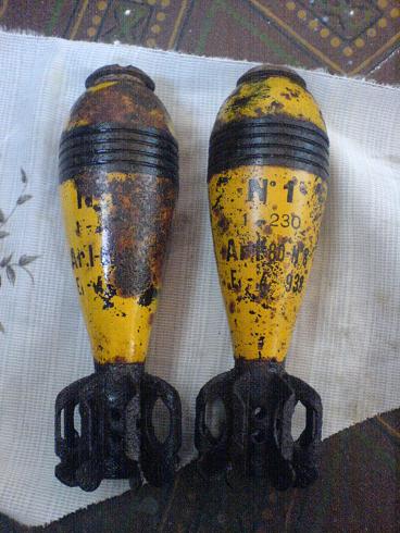

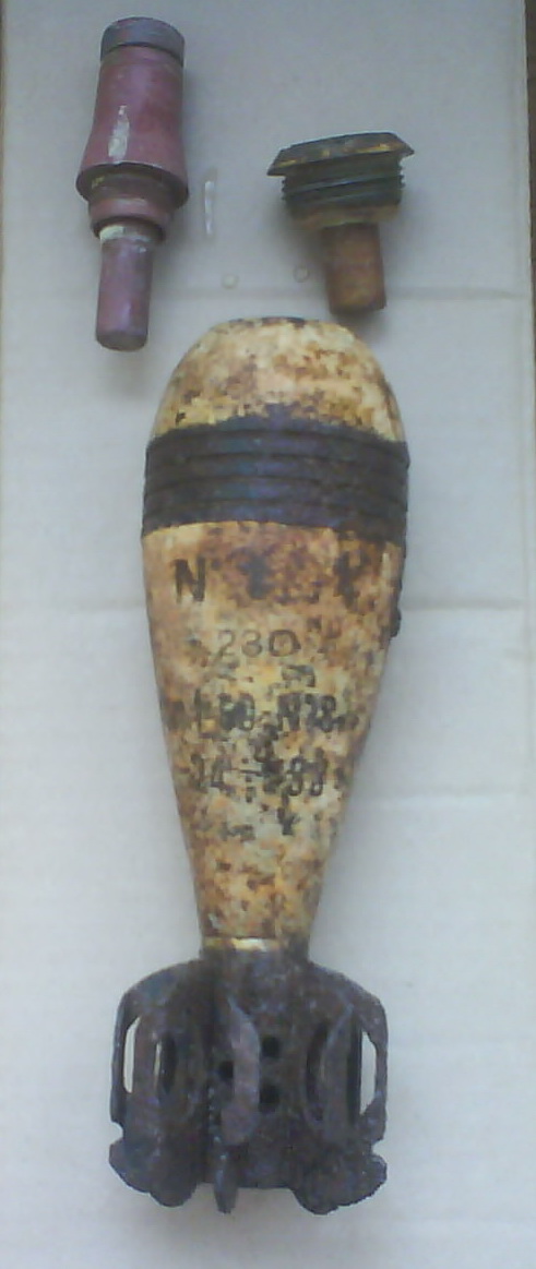

    На ваших фото 60мм два производителя окрашенных для образца регламентного цвета(путаница с стабилизатором)?Вызывает сомнение 60 мм Итальянец (фото оригинал).Добавлю фото 60 мм с жёлтыми хвостами

    Чёрный с желтым верхом - тротиловый француз и чёрный полностью жёлтый - румын. Бывает с неокрашенным фостом из нержавейки или даже алюминия. Редко редко проползёт 1-2 итальянца. И всё!
    Когда нет окраса смотрим на вышибник, когда нет вышибника читаем аварийные клейма. Если нчего нет считаем румыном.

    гы. в общем правильно но ты немного напутал-там де твои 3 мины -
    1й румын, но пойдёт окрас под француза. типа редкость получилась - поздний француз
    2й француз, если клеймо не вна, то производства франции, доокрас румынами в румына
    3й чоткий француз в родном окрасе, не итальяшка(был бы более говнистый жёлтый)
    по вопросу по моей 81.4 - всё в стакане\взрываке родное, окрас правильный, в пикриновой мине стакан чорный башка зелёная
    в тротиловой\аммотоловой полностью всё жёлтое\стакан красненький

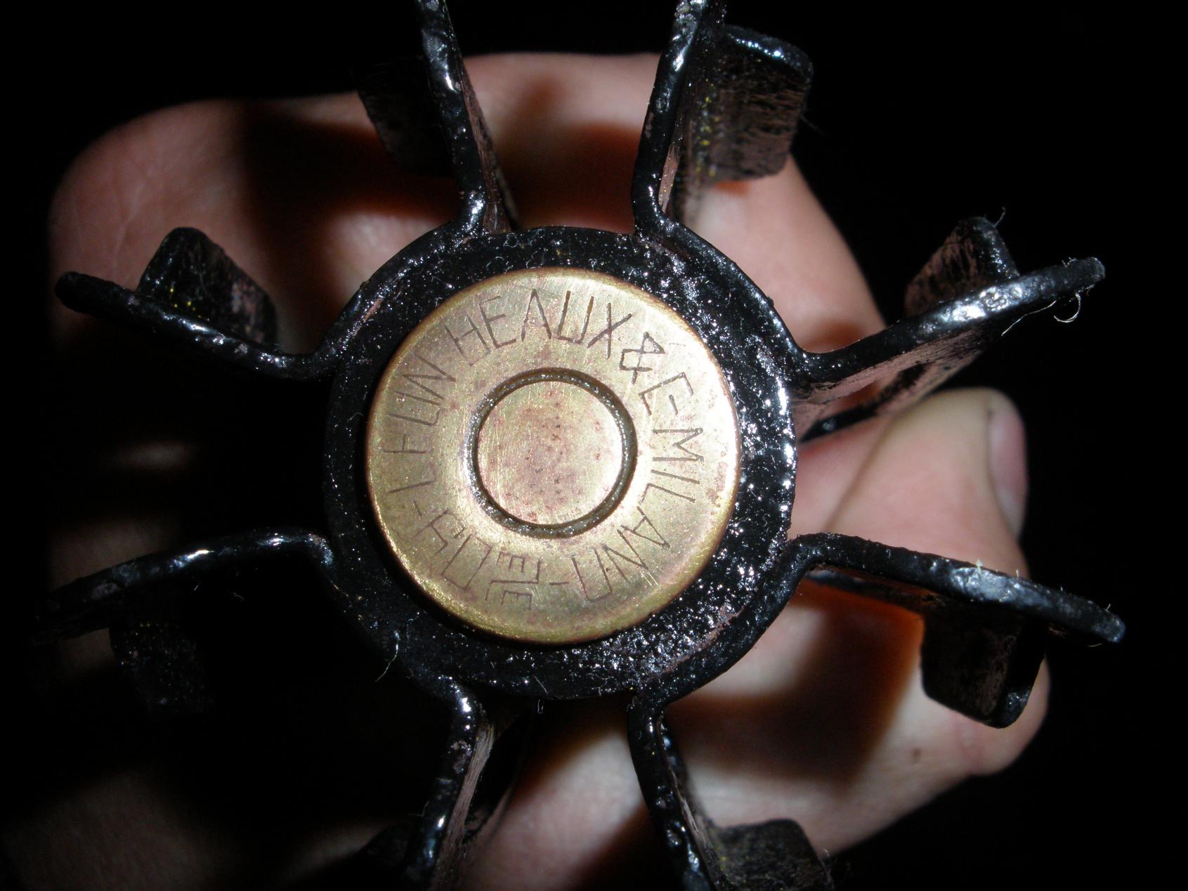

    .............таки да....показалось что инфы много по 60-м...,глянул у себя ..одни фотки, правельных чертежей нет вообще...могу только догадываться смотря на несколько штук своих и на подсказки Комрадов....,

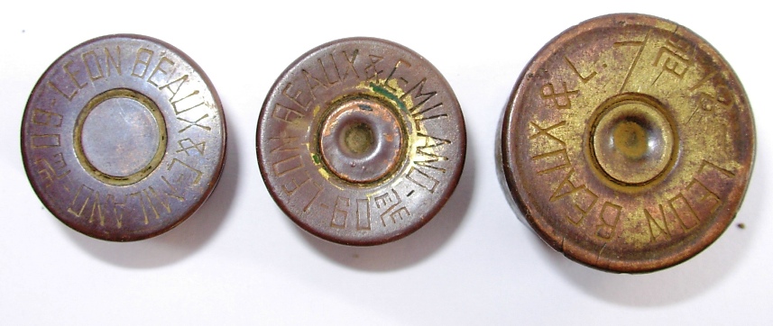

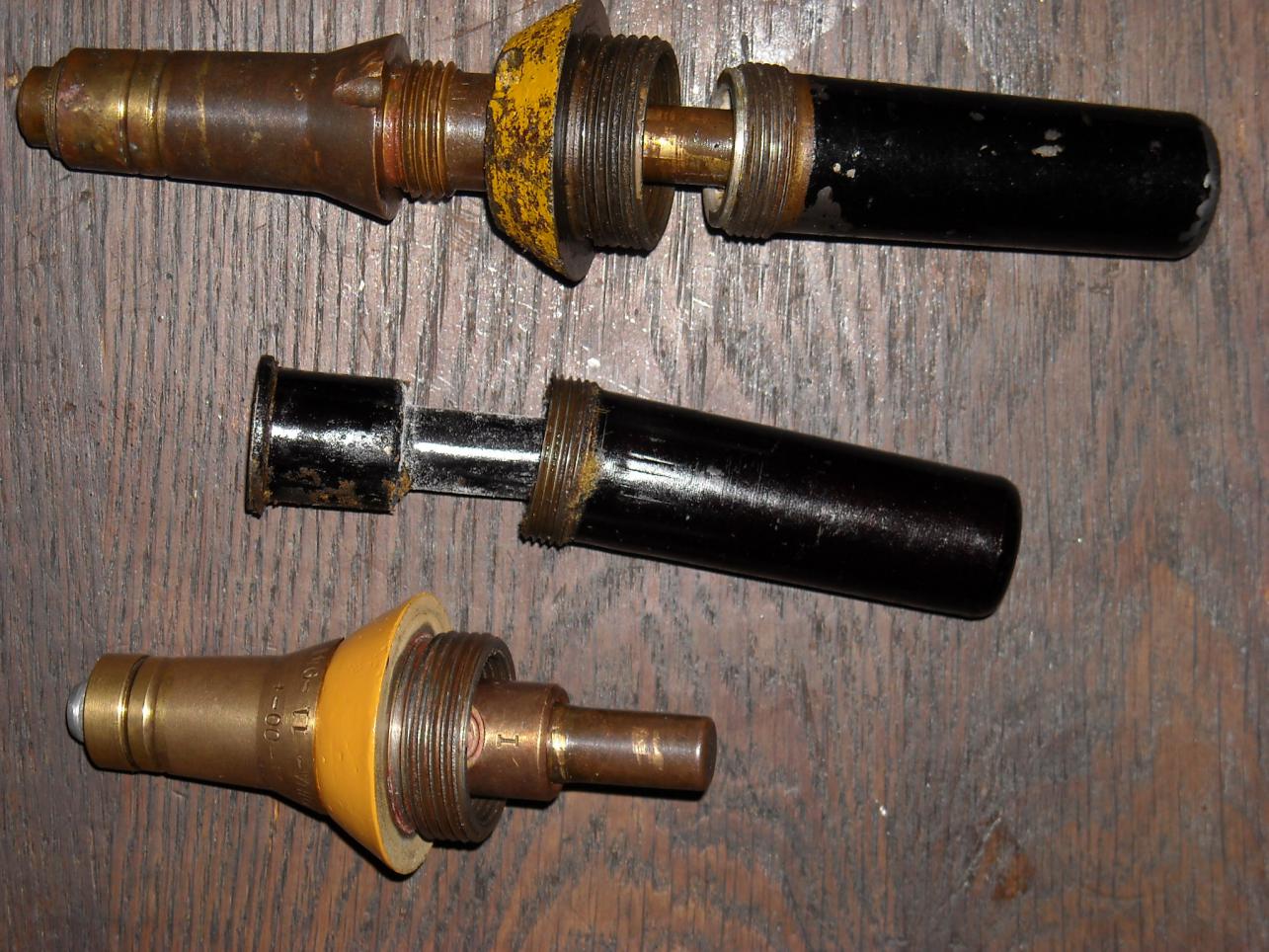

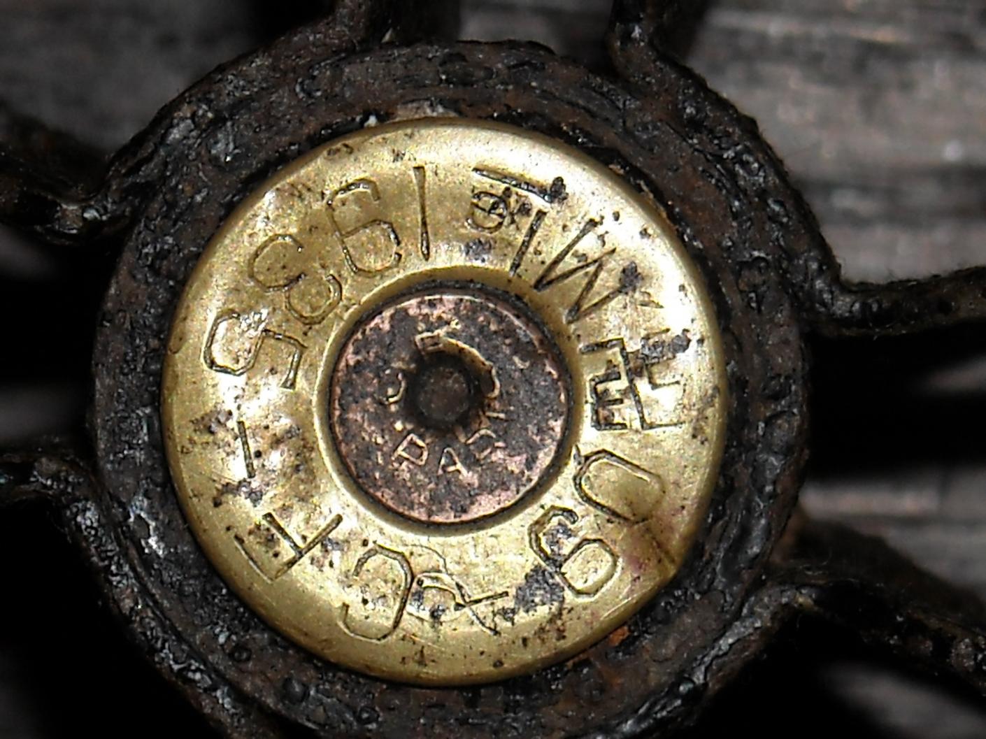

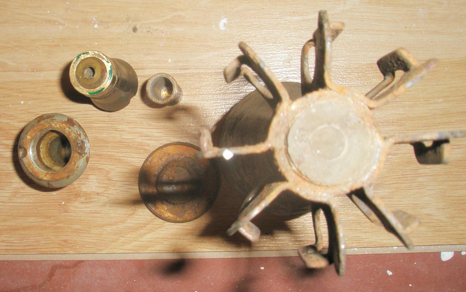

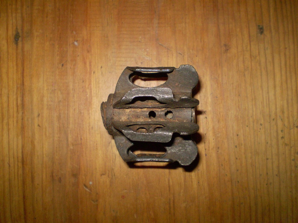

    Выставлю не множко хвостов(вышибных)( надеюсь комунибудь будет интересно(пару фото моих,остальн. с ине-та),если есть интерес могу зделать подборку голов,стаканов,детон.,переходников.60мм
    Deons, Myagkor, MiXaNiK та 5 іншим подобається це.

    в ящиках с таких мин 60мм находил доп.заряды для мин. как таблетки постараюсь в загашнике поискать по идее 1-2 штучки остались.
    а в вышибниках простой порох был. на вышибнике леон-милано.

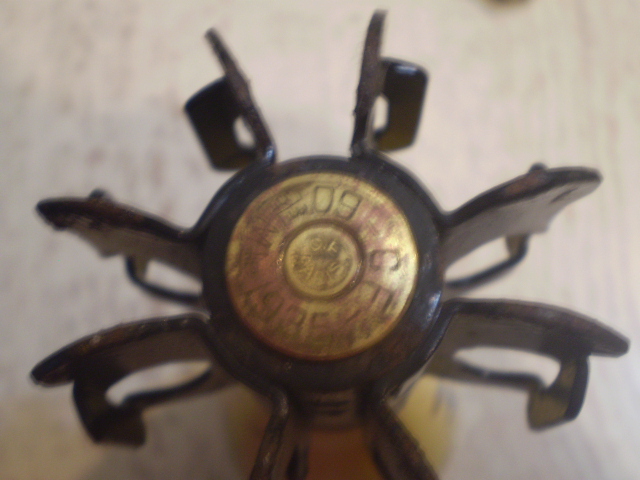

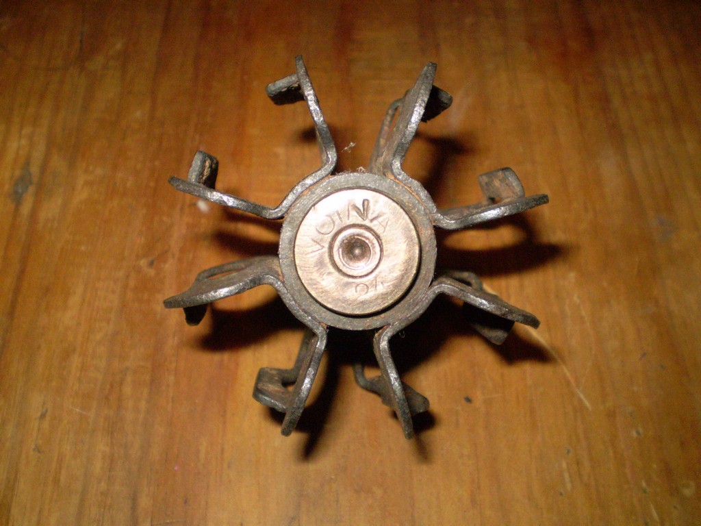

    Вот выкопал на нем.позициях.С надписью-VOINA.
