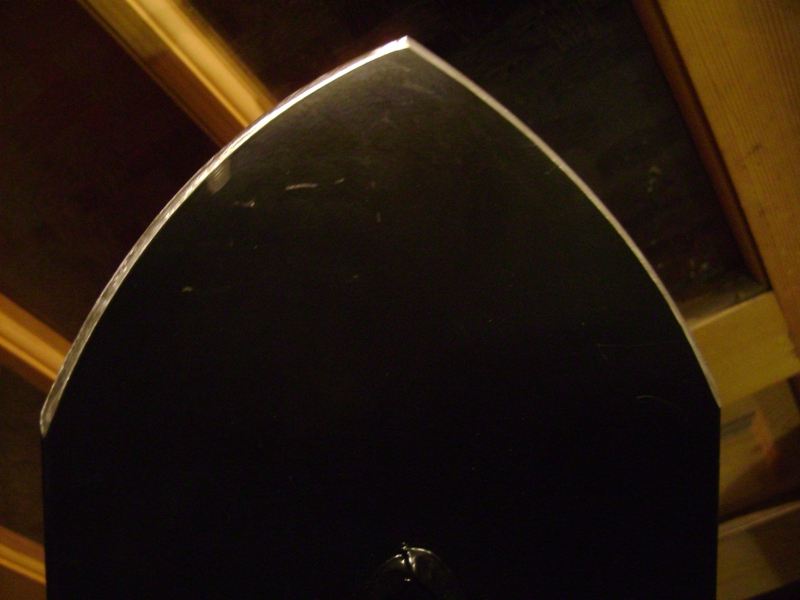

    Извините, если такая тема уже была.
    Свою сапёрку затачиваю на наждаке. Но со временем она уменьшается в размерах:).
    Недавно приобрёл сапёрку Fiskars Ergo и не хочу, чтобы её постигла та же участь.
    Ну и сам вопрос: как вы затачиваете свои лопаты - на наждаке, вручную напильником или расклёпываете, как косу?

    Я затачиваю напильником,угол 45-50 градусов.Затачиваю с внутренней стороны.

    Раз заточил,теперь точильного бруска хватает,точю не часто.Для подрубания,прорубания и вырубания использую мачете.

    Ну для начала-затачиваю ХОРОШИМ советским напильником(по моему бархатным).И сталь там весьма приличная-насчет закалки не в курсе,но твердость единиц 45-50 ...

    Нет, конечно не нужно воспринимать всё буквально:D. Почва у нас каменистая, тяжёлая, корни и всё такое прочее. За год МСЛка сточилась по 1,5-2 мм с каждой стороны. Это, конечно не критично, но и не эстетично. При заточке на наждаке иногда металл отпускается (небольшими фрагментами у края лезвия). Вот этого хочется избежать в будущем.
    Интересно мнение камрадов насчёт клёпки лезвия. Насколько эфективно или неэфективно вовсе?

    Заточую наждаком,за сезон 2-3 раза точил.Мож милиметр ушёл,х.з.
    Как клепать лопату - вообще не представляю,клепал когда-то косу,но если по тому -же принцыпу - угол будет острый,все-равно быстро затупится.А клепать на 45градусов - нереально наверно.

    Лёгонько наждаком и доводка напильником.
    Жаль проверить нет возможности (погода задолбала:()...
    П.С. Кстати железо у штыка самое обыкновенное - не ведитесь на рекламу:).
