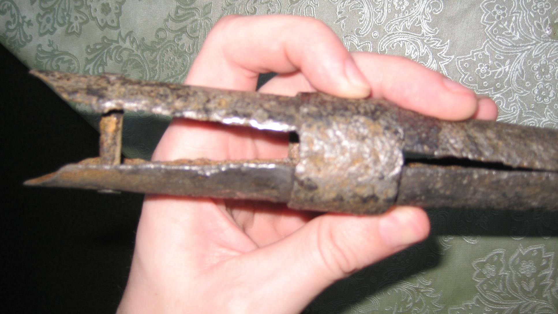

    Добрый вечер Уважаемые. Вот хочу доделать лопатке ручку. Лопата ганс, найдена мною по 43 году. Удивляюсь качеству металла. Наикрепчайший, толстый. Очень качественное изделие. Помогите пожалуйста инфой по ручке... Прошу схему и хочу узнать породу дерева... Так же есть обычная наша саперка тож на 43 год. Ток фото сейчас не имею... Помогите с ручкой и по ней. Очень благодарен за помощь. Кстати чистил в лимонке, потом щеткой на дрель...:beer:

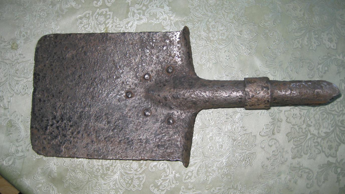

    Вот фото...

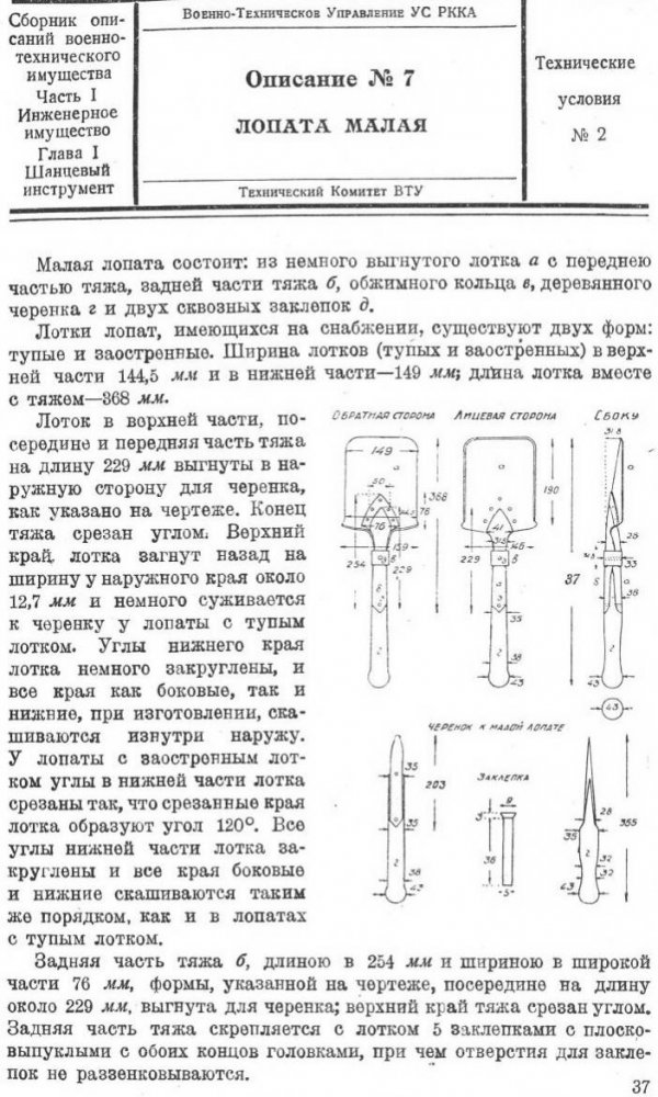

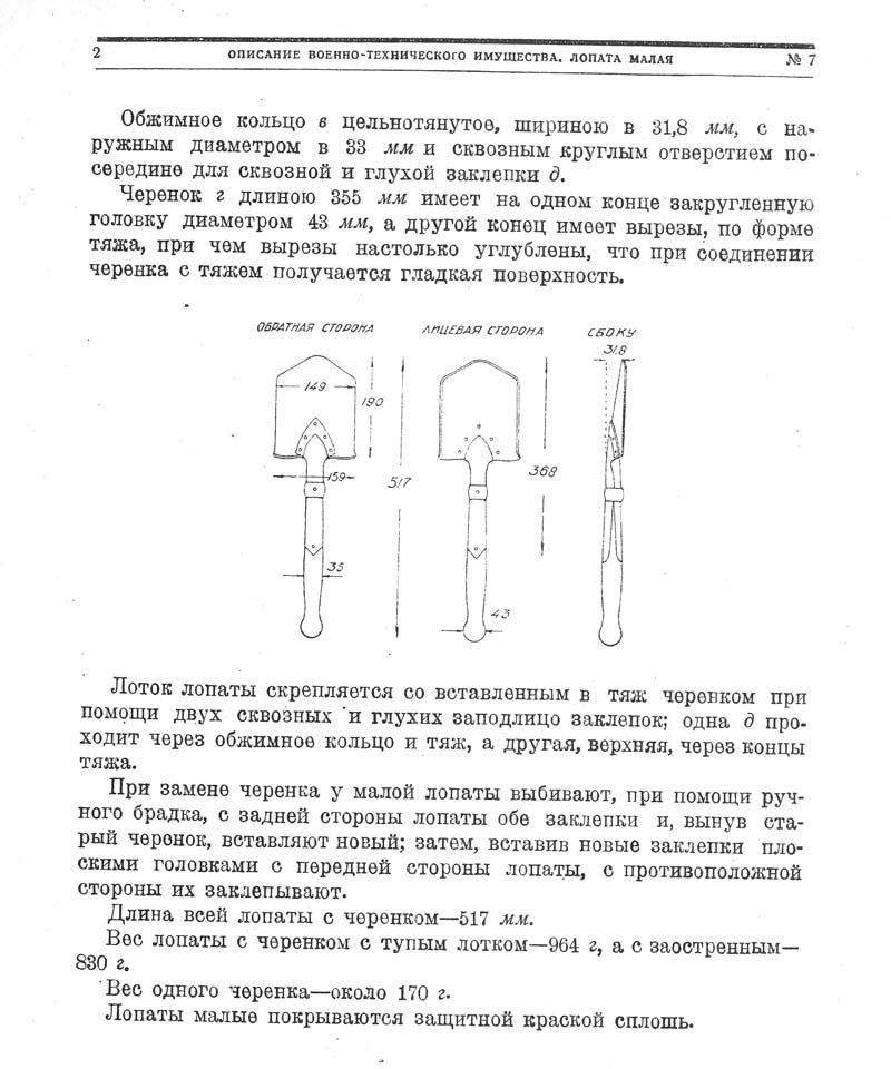

    А по РККА схемки нет?

    так сам возьми и нарисуй и отдай мастеру-я так делал!
  11. Josef
    Josef Stabsgefreiter
    528
    Белгород Россия
    русские тоже разные бывают,но длина должна быть 55 см.

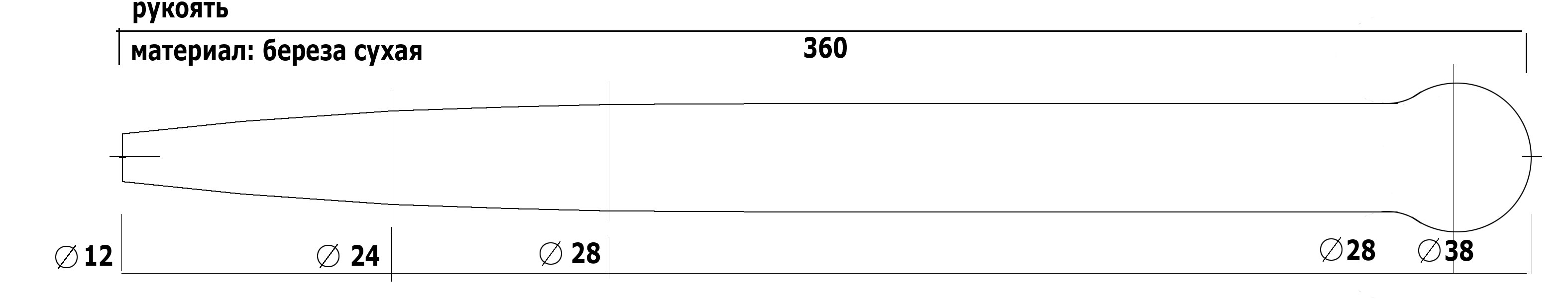

  17. АntоnZP
    АntоnZP Stabsgefreiter
    29
    71
    993
    Запорожье, Украина

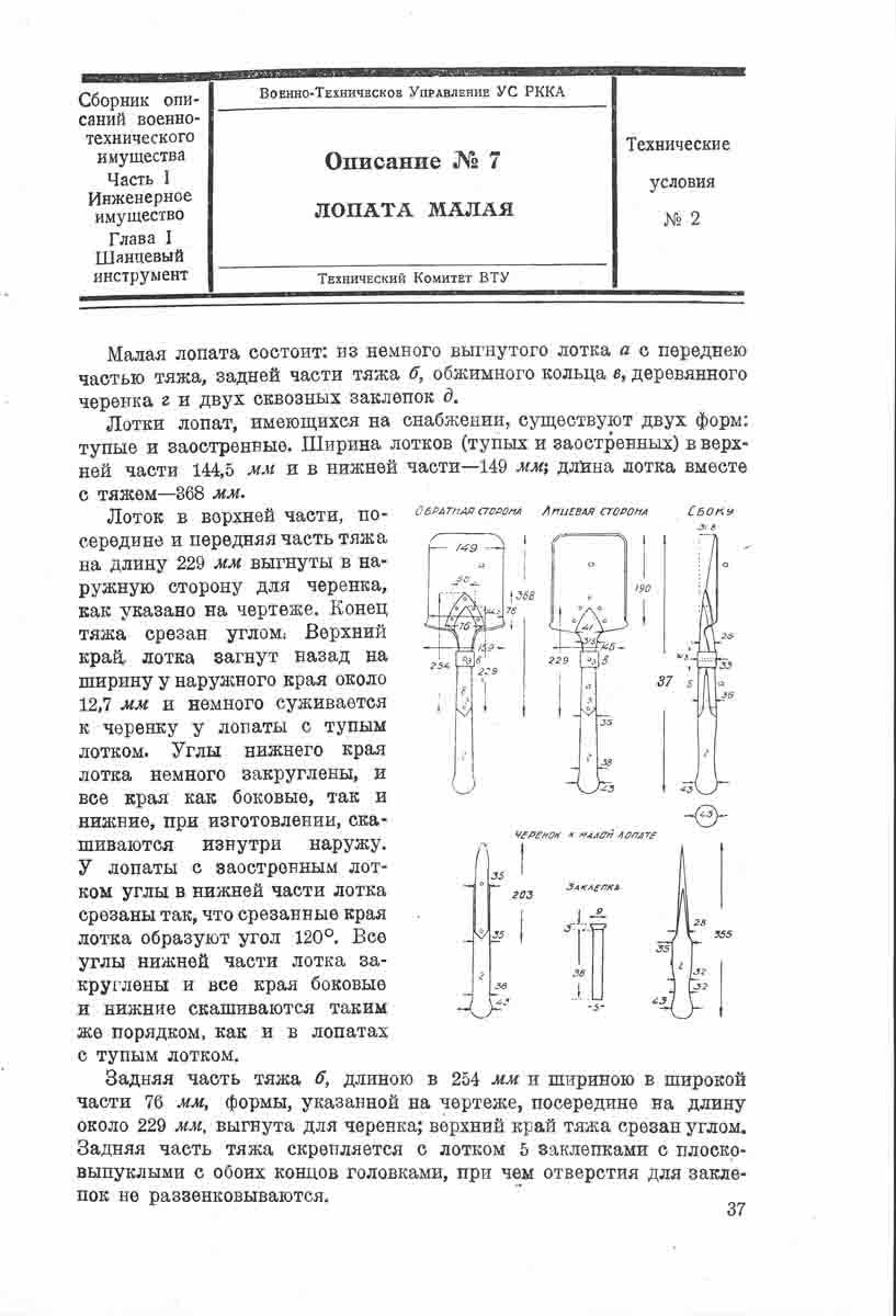

    Вот, собственно, что имею.
    Но по факту у каждого завода и артели форма рукоятки была, если можно так выразиться, как фирменный знак. Если на вашей лопатке есть клеймо - имеет смысл поискать на просторах нета её собратьев с родной рукояткой, тогда определитесь и с формой и с размерами. А материал был и остаётся - берёза.

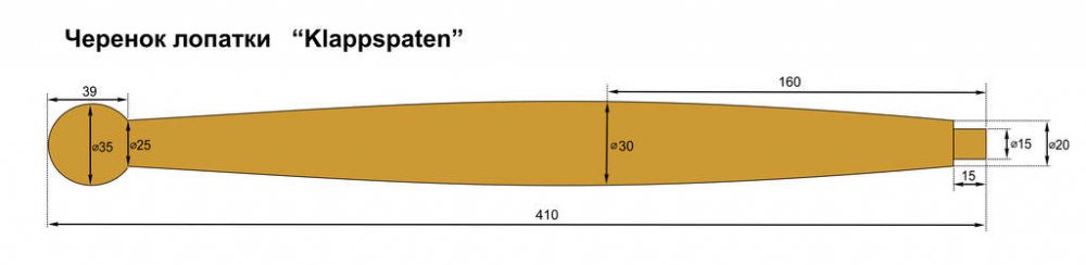

  19. andymax
    andymax Stabsgefreiter
    100
    Kiev
    Не сочтите за рекламу, делюсь опытом.

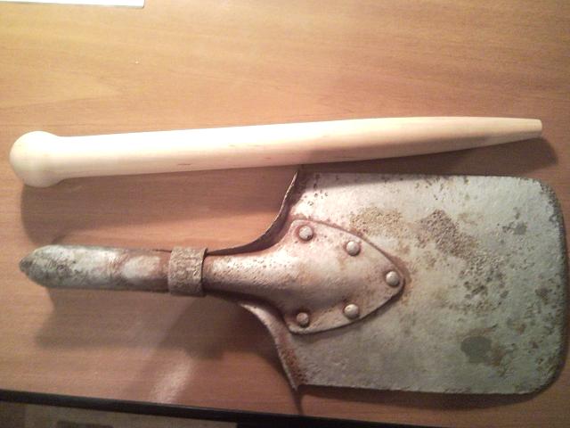

    тоже выкопал ганс лопатку, очень бодрую, металл - бомба. Советская новая саперка - как из жести по сравнению с копаной. Искал токаря в Киеве шоб сделать ручку, нашел на Выдубичах.
    очень доволен результатом, геометрия и отделка супер, шарик на наболдашнике - просто идеальной формы, круглее чем биллиардный шар))
    всё про всё мне обошлось в 40 грн, но дал 50, так как чувак был заряжен своей работой, у него лестницы конвеером, а я тут со своей ручкой пристал. Материал - его (мне делал из ольхи), по времени - 1 день.
    Еще раз повторюсь, что не реклама, просто делюсь инфой с теми кому надо, так как сам долго искал. Телефон - 097-442-73-68, имя не помню
    ПС: Только чертежи давайте ему точные и не напутайте со складной-нескладной лопатой. Он в теме не шарит, то шо принесете - то и выточит.

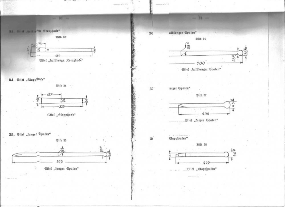

  23. restler09
    restler09 Hauptmann
    67
    121
    5.371

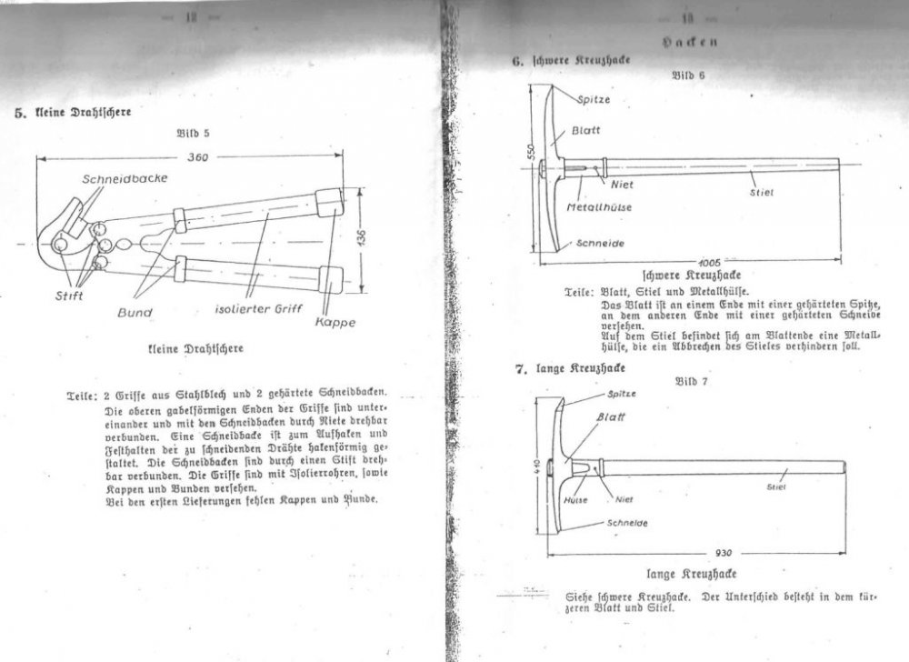

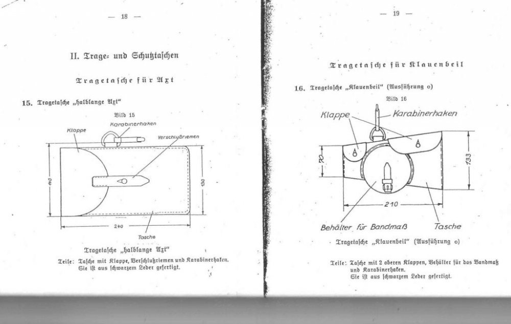

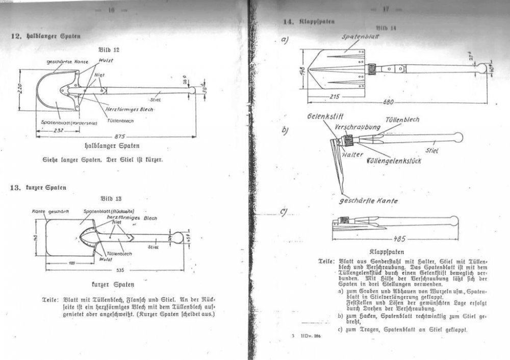

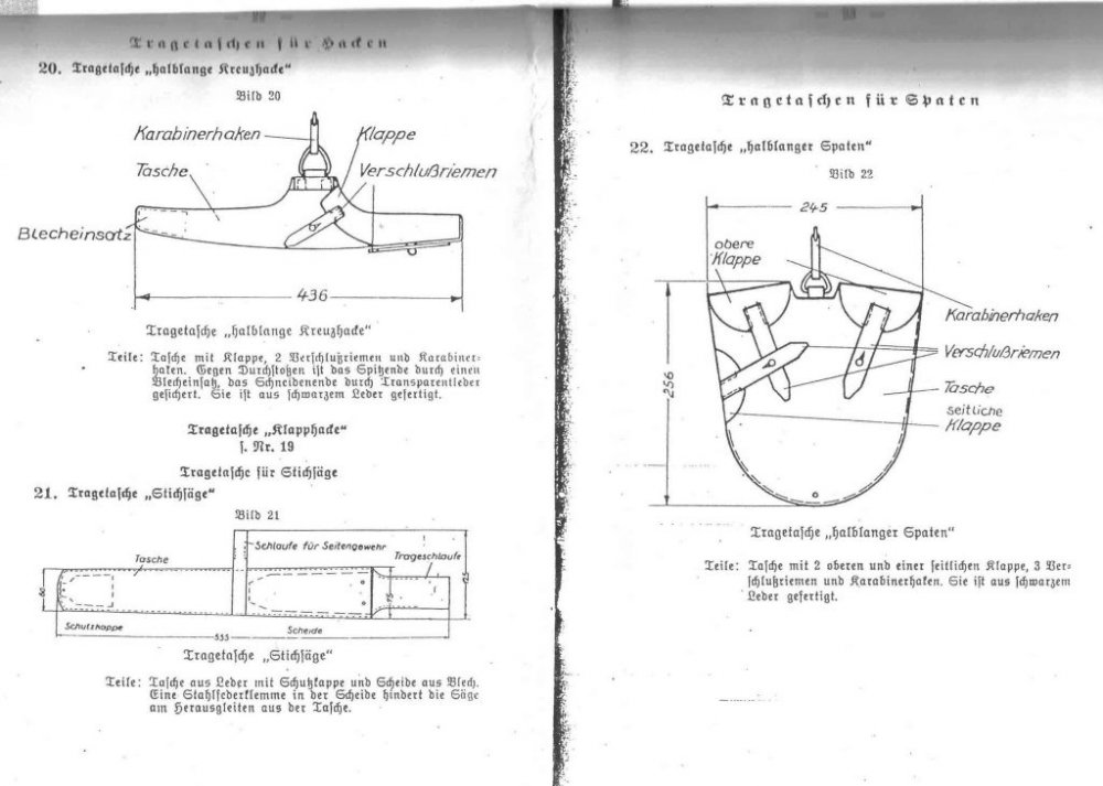

    У вермахта черенки на лопатах в основном были с пресованной фанеры(как ложе на к-98)мне камрад с виолити делал с дуба.И поделюсь чертежами,может кому пригодиться.
    Трофейщик та volksfront подобається це.
  24. plotnik
    plotnik Feldwebel
    490
    Европа
    спасибо за чертежи, как раз на все ,что мне надо.Советские в основном берёза , а у немцев фанера не от хорошей жизни -порубили все дубы на гробы

    Очень классные, а главное, орингинальные чертежи. Спасибо, камрад! Теперь есть от чего плясать при точении ручек.

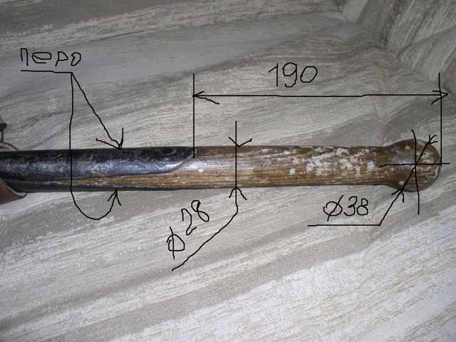

  26. sabonis68
    sabonis68 Oberfeldwebel
    601
    Кривой Рог Украина

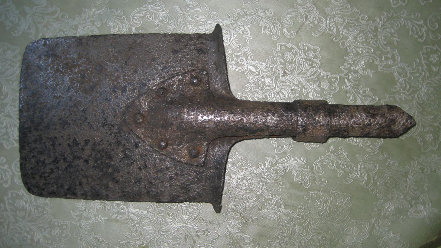

    Вот знакомый токарь точил ручку по оригинальной сломаной один в один.Материал осина.Еще не старил.
