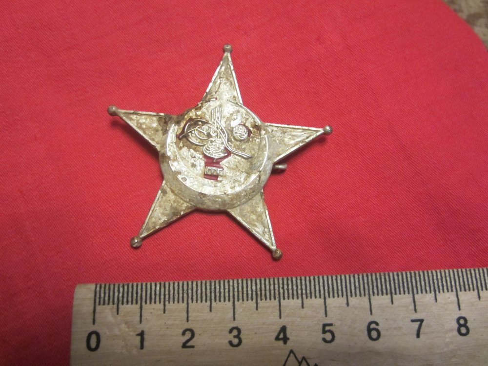

    Собственно сам предмет на фото. Обещал сыну помочь с восстановлением. Делать буду дома, в материалах не ограничен, всё что нужно купить куплю. Времени всегда не хватает.И навыков ноль. Хочу собрать информацию, обмозговать и работать. А то как бывает, сел работать а за что браться не знаешь.

    Это цинк?
    Очень похож на Al...
    Коль уж цинк, то эл. паяльником на 65 - 90Вт можно выполнить по нему все работы, связанные с пайкой.

    Это цинк покрытый краской, краска будет сниматься так как под ней местами пустоты (вздулась). Цынк будет очищаться до чистого. И кто знает что там под краской. Я так понимаю самое безвредное паяние цинка чистым свинцом, на канифоли.

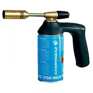

    Модная шняга, ток в данном случае бесполезная и требующая определенных навыков. Недолго и значок подпортить основательно...
