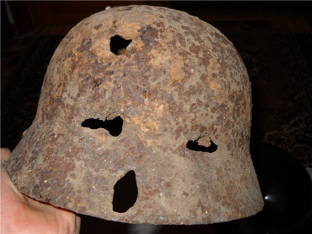

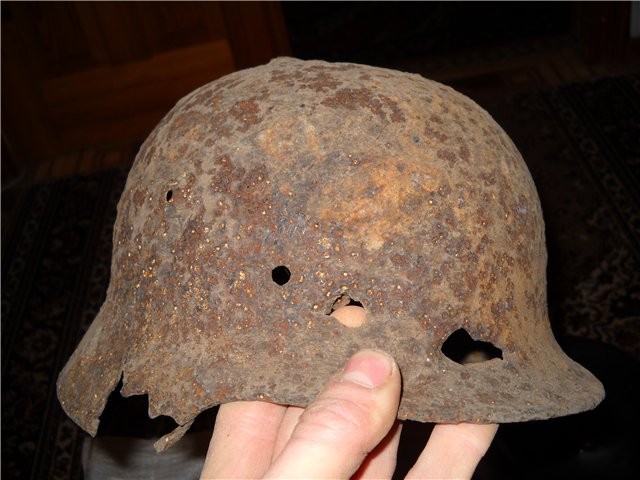

    Попался вот такой шлёма.Как ведите шлем полу труп,но я принялся за восстановление.

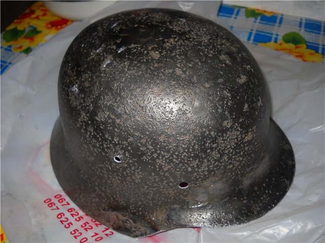

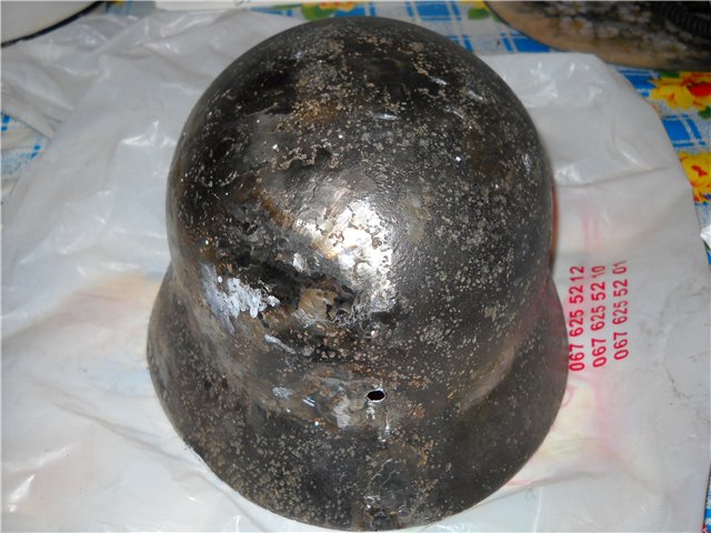

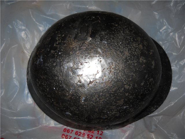

    Почистил и заварил...

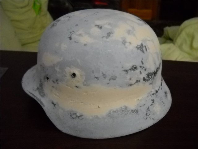

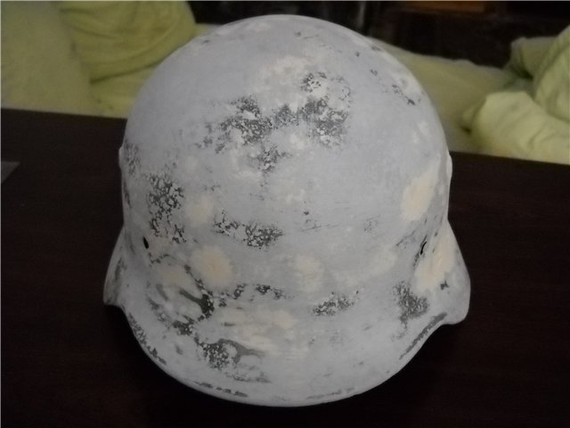

    ...принялся грунтовать и шпатлевать...

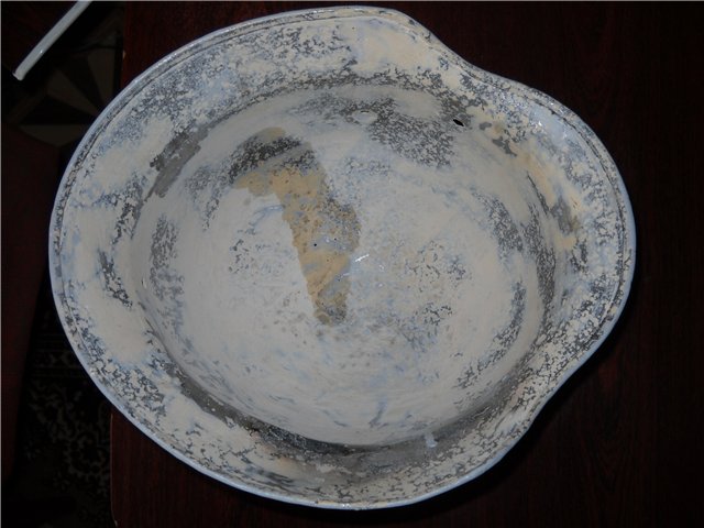

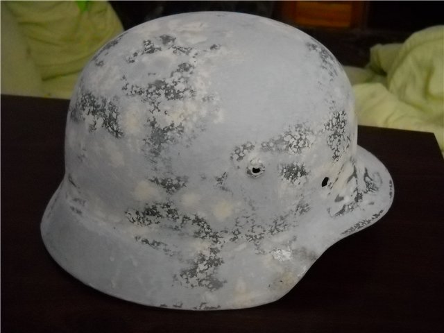

    И каково было мое разочарование когда я присмотрелся и увидел что она полностью деформирована.На фото это видно.
    Как бы я не пытался выгнуть ее в правильном направлении,все никак.Толи от сварки так повело,толи я сразу не доглядел.
    Повело ее с обеих сторон,да так что аж отверстие под кламер на затылке смещено в бок на 1.5см.
    Короче я расстроен.Пойду выпью водки.

    Да не унывайте .. От подобного казуса никто не застахован . Повело от сварки - факт . Но это не повод выкинуть работу в помойку ! Продолжайте . )))))

    Яка невдача.Шкода часу і зусиль.Шолом нетакий вже і мертвий,раз варити є що.Нечув щоб від зварювальних робіт шолом геометрію змінював(!).Думаю він одразу таким був.

    У меня неодноократно вело , особенно если газовой . Главное - резко не остужать , швы тут же лопаются ...

    Варилась полуавтоматом,резко не остужалась.Скорее всего это я не доглядел,наверное думал о телках с длинными ногами,а не о том что нужно геометрию каски посмотреть.

    От сварки не от сварки, может от танка. В чем проблема её рихтануть?

    у меня тоже лежит гнутый пациент - сдаваться никак не хочет - играет обратно.
    Я уж подумываю его разогреть по зонам - где нужно прогибать, а потом винтами стягивать на горячую.
    мой был гнут от попаданий из ружья по нему - ваш видимо из-за осколков.

    Проблема в том что он как рессора,ему хрен ложить на мое усилие его выпрямить и все потому что его повело по внутрянке,а не нижнему ободку.Все-таки не из зада руки у меня.

    как вариант - сверлить отверстия на "выгнутых местах" в которых нужно стянуть - поставить шпильки и стянуть шлемак в правильную форму.
    Потом прогреть горелкой хорошенько. Дать остыть и раскрутить.
    Должен сохранить форму.
    Я так буду пробовать свой вытягивать.

    Вот, обсолютно правильное решение. Единственное то место где будите сверлить, прогрейте горелкой до красна, иначе сверло не берёт металл.

    Не буду я ее греть,сверлить и колотить.Тут два варианта:либо заброшу до лучших времен либо покрашу как есть.
