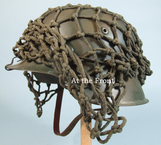

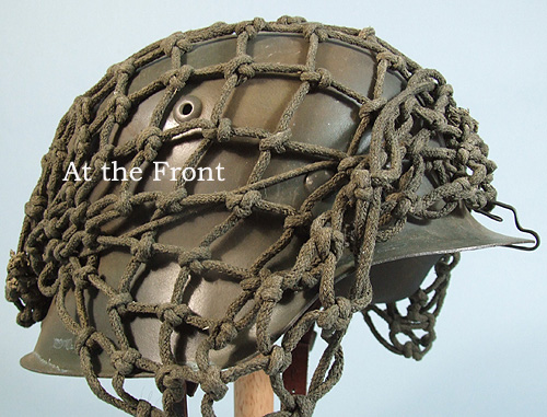

    Привет всем, продолжу по 42-й. Попался на глаза такой вариант.
    Обратите внимание: колпак 42-й, а вентиляторы стоят от 35-й. Мне такое не встречалось :eek:. С вентиляции клёпки и завальцовку убрали в 42-м, т.к. это усложняло изготовление, а тут что-то не вяжется!
    Какие версии будут?

    Ответ: Вопрос по каске М-42. Было ли такое !?
    Имхо вероятно новодельный колпак какой-то, ибо я таких люверсов не встречал.....даже на м35
    повторюсь имхо.
    100% новодел, колпак имеет немного неправильную форму(верх слишком овальный, подобный на 35)+кламера находятся высоковато. похоже, что какая то пиндосская фирма облажалась
    Трудно утверждать не имея девайс на руках, тем более он в сетке.
    Но возможен вариант производителя "Q" .
    У его особенность :толстый лист шлема и на м40 очень сильно выдавленны из нутри кламера\вентиляция.
    Мне сразу тоже пришла мысля насчёт неправильного, вернее неграмотного новодела. Согласен с Вами, камрады ;). Вероятно кто-то восстановил, не вдаваясь в детали, там за океаном.
    И вообще кламмер должен находится немного ниже. Может быть куча вариантов насчёт его происхождения - возможно даже послевоенный испанский образец, но он если я не ошибаюсь делался на базе м35+ скоба на передней части купала для крепления к амуниции. то что это не военный образец - 100%, так как форма купола явно неправильная, как и расположение кламмеров
