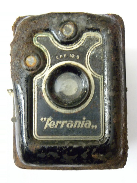

    Даже не знаю правильно ли выбрал раздел,возможно надо было в реставрацию...Имеется вот такая весчь.Копаная.Не мной,но волею случая досталась мне.Около года пролежала в гараже.Хозяин утверждает,что не вскрывал.Вообщем существует процент вероятности,того, что там есть пленка.Вопрос видимо все-таки не к виртуозам цифрового фото,а к тем,кто еще помнит проявитель,закрепитель и красный фонарик.Или коллекционер старых аппаратов.Тупо вскрывать,не уяснив конструкцию,боюсь.Поиск дал такие результаты: VENDO ANTICA E RARA FOTOCAMERA DEL 1936 MARCA FERRANIA
    MODELLO ZETA DUPLEX BOX 1936 6x9 USATA
    LA MACCHINA PRESENTA SEGNI, SVERNICIATURE E GRAFFI
    L'OTTURATORE SCATTA E ALL'INTERNO SI PRESENTA IN BUONO STATO
    L'OGGETTO VIENE VENDUTO CON LA FORMULA VISTO E PIACIUTO
    Fotocamera tipo box di formato 6x9cm su film in rullo tipo 120, con corpo in lamierino stampato sagomato e rivestito, frontale decorato, doppio mirino a riflessione per inquadrature verticali o orizzontali. Obiettivo a menisco 10.5cm f/11 a fuoco fisso non diaframmabile ed otturatore a moto alternato per istantanee e posa. Costruita a metà degli anni Trenta (1936) http://cgi.ebay.co.uk/ws/eBayISAPI.dll?ViewItem&item=230569917110
    Кто б еще с итальянского перевел попонятней, переводчик -автомат не катит!
    Видимо ключевое слово-Дуплекс бокс.Ну и понятно, что конструктив примитивнейший.
    Ну где-то так...Помогайте советами!Спасибо.

    Ну это понятно,что к компу её не подключить. Вряд ли плёнка живая,но проявить попробовать надо. К старым бы фотогазетчикам,остались ещё такие?
    Гуглил? http://www.google.ru/images?um=1&hl...с+бокс+Ferrania&btnG=Поиск&aq=f&aqi=&aql=&oq=

    Продам античную и редкую фотокамеру 1936года марка феррания модель: зета дуплекс бокс 1936 6х9 бывшая в употреблении со следами царапин и нехваткой краски, замок открывается внутри состояние хорошее! дайвес будет продан по формуле: увидел, понравилось-купил!!!

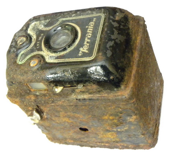

    Уже связался,проконсультировался.Если кому-то интересно :
    Очень интересная находка. Значит так, Феррания эта производилась с 40го по 45-й в Италии. Это простая камера типа кодаковских "Брауни".
    Внутри у неё жестяная рама, в которую вставляеются подающие и приёмные катушки. Вот тут есть картинки:
    http://www.topgabacho.com/Ferrania.htm
    там на японском, просто перелистайте пока не увидите знакомую "улыбочку". Там кажется следующая модель, но они в целом одинаковые. Открыть такую проржавевшую только наверное с помощью пилы и молотка:) Открывается-то она просто, мордочка с потрохами сдвигается вперёд, коробчатый футляр остаётся. Но обычно есть какая-нибудь защёлка, которая в данном случае конечно проржавела. Что же касается плёнки...ох, вряд ли она сохранилась до такой степени что её можно проявить. Даже если вся была отснята и смотана на приёмную катушку, что защищает её от света. Эмульсия это одно, она может и живая, но дело в том что плёнка-то на нитратной основе, а этот мерзкий нитрат целлюлозы рассыпается в прах через 50 лет. Другое дело ацетат, но тогда ацетатных плёнок было мало. Если всё же обнаружится плёнка, хотя бы частично смотанная на приёмную катушку -- присылайте, по возможности всё смотав на приёмную (она внизу) -- сделаю что смогу. Или сам, или профессионалам отправлю, в зависимости от состояния. Да, плёнка там без кассеты, просто широкая (6см ширины) плёнка смотана с бумажным ракордом на катушке с деревянным или жестяным сердечником.
    Единственное, что пока понял-открою сам,проблем не вижу,допустим,при наличии пленки смотаю или засуну в кассету,загерметизирую,но не в коем случае ничего сам пробовать проявлять не буду.Не та квалификация.

    "...Вскрывайте при очень слабом свете. Дело в том что если плёнка отснята и смотана на приёмную катушку, то она светозащищена ракордом. Её можно вынимать и, закрепив чтобы не разматывалась, носить-показывать на свету. Но иногда она бывает смотана неплотно, и тогда в витки проникает свет. Если делать вскрытие при слабом свете, то должно быть нормально, чувствительность у неё маленькая, а человеческий глаз видит в почти полной темноте.. Красный фонарь лучше, так как многие (но не все) плёнки того времени были ортохроматические, т. е. нечувствительные к красному свету. Приготовьте что-нибудь светонепроницаемое её спрятать -- катушка может проржаветь, а щёчки катушки защищают плёнку от засветки. Если плёнка не полностью на приёмной катушке, то её нужно туда смотать с подающей, запомнив сколько сматывается (то что есть на приёмной вероятно было отснято, с остальным можно экспериментировать, важная для проявляющего информация). О результате сообщите в любом случае, мне просто интересно как плёнка в этом случае сохранилась, даже если она засвечена... "
    Я очень боюсь,что все это закончится большим ПШИКОМ, а кипишу столько развел....

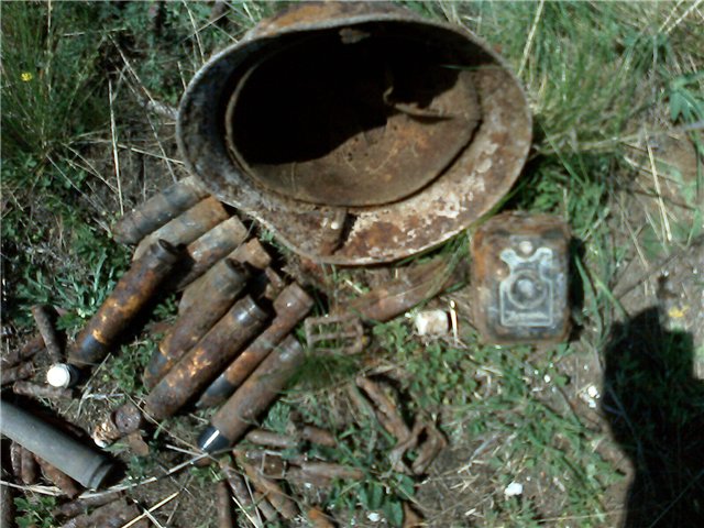

    Каска отличненькая
