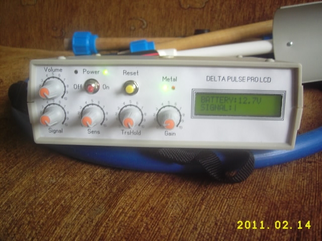

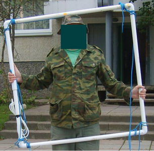

    Предлагаю глубинник ДельтаПульс. Импульсник, катушка 30 см и рамка 1,5"1,5 метра. В приборе присудствует дискриминация. Два диода - зеленый загорается при проводке металла, красная - на цветняк.
    По характеристикам - лопата на 2 метра видится с рамкой. Большой предмет (танк Т34 (памятник у нас стоит) засек с метров с пяти.
    Дискрим работает, проверял по воздуху. Закапывать что то нема возможности.

    прилеплю фото рамки.....

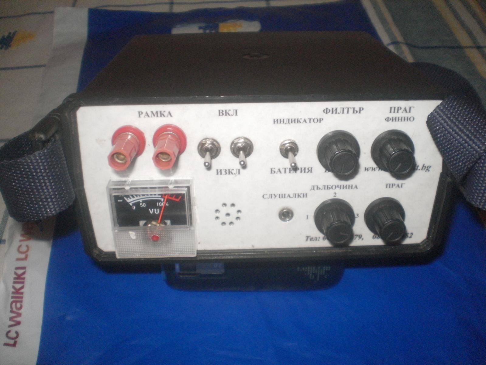

    Есть еще вот такой (см. фото), болгарская машинка для глубинного поиска. Дискриминации нет. А так по глубине тоже самое как и Дельта. Видео болгарских друзей http://vbox7.com/play:7b3d7d22 именно этого детектора. На видео ю предмет 20"20 см видится с 1,7 м. Предельная 5 метров. Есть регулировка минерализизации грунта, бъет через камень на ура. В настройках разобраться просто. Рамка 1,5+1,5 м. Цена 3400.

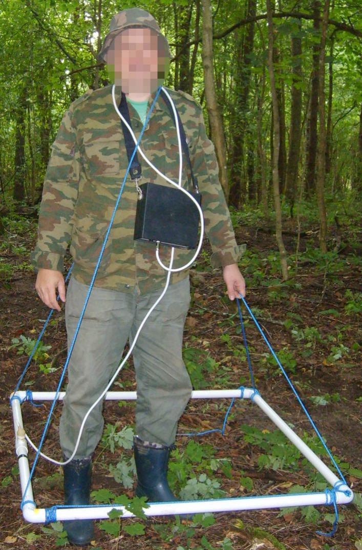

    Алексей, вот тут я на фото с Дельтой. может мой коммент офтоп, но чисто суппортный. :)

    Рамка инженера Велчева, которая у меня, по схематике отличается от Дельты. Данный прибор создатель собирал специально для работы в силно минерализированной почьве, грубо сказать камень, спрошной камень.
    Как и с любым аппратом нужно поработать, понять его... Я например со второй потытки понял, что к чему. Основние две крутилки... 1я грубая настройка и 2я -точная настройка, плюс если надо добавляешь минерализацию. 4я крутилка - три режима выбора глубины поиска (рисочка 1-2-3), последний обычно и ставил.
    Включил - Тумблер вверх, ставлю 4 крутилку на рисочку 3, и поворотом 1ой крутилки добиваешся, чтобы на индикаторе стрелка находилась между шкалой 7-5, ближе к 5 идеально, прибор при этом издает сплошной писк. Дальше вертим 2й регулятор, пока прибор не начнет издавать 1-2 сигнала (пи) в секунду, Регуляторами 1 и 2 доводим, чтобы стрелка оставалась в положении 5 на табло, при этом следим за цикличностью пиканий (1-2 пиканья в секунду) вот и все - вперед, МД настроен.

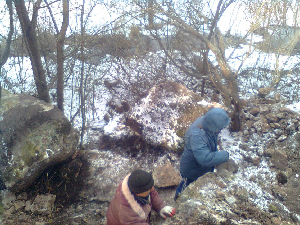

    Глубинник покупался именно для того чтобы "пробить" огромную каменную глыбу (есь фотоотчет, если интересно могу выложить). По легенде привозной камень был положен на вход в "каморку". Рамка наличие металла под камнем не показала и пришлось 3 тонные камни "ворочать" техникой. Результат...Таки да, металла и входа неоказалося.

    разобраться в настройках проблемы нет. есть мануалы на английском написанные болгарами для приборов которые копируют ДП - ДП активно копировался и продавался под разными названиями. вот только надписи на панели сделаны как бы для лучшего понимания неспециалисту... но это неправильно, т.к. усложняет освоение. я поменял названия настроек именно так как они стоят в схеме и для чего предназначены. достаточно прочитать основы как работает импульсник и все станет ясным и понятным. но переломить ситуацию не удается... люди упорно берут самый первый вариант схемы и оттуда названия настроек. от этого происходит страшная путаница... болгары старались как лучше... они скопировали немецкий аппарат, перевели надписи и так его и продавали... но получилось хуже, потому как функционал ручек понять сложно людям кто в электронике не разбирается. потому то многие копировщики старались убрать ручки настроек чтобы не смущать... Коляй пишет что ручек должна быть одна - включил и ходи. максимум две. поэтому лишних ручек в Тракере Скифе и Сталкере вы не увидите... это сделано чтобы 'не забивать людям головы лишний раз'. однако настройки вовсе не лишние. и как вы в Кощее 5И повысите чувство если такой настройка просто нет на панели? захотите отсечь мелочь но нет такой ручки как дискрим?
    Кощеи для того и сделали вариант с ЖКИ чтобы можно влезать в настройки - 5ИМ. но цена... цена соответственно выросла.
    ДП пробьет свою дорогу. несмотря на огромный поток Кощеев и Клонов. я в этом не сомневаюсь. дело только во времени.

    В продолжении о ДП (Дельта Пульс)... kt315, если не секрет, как бы вы обозначили "органы управления" ДП и почему именно так? Думаю не только мне будет интерсно. У разных произвоиводителей 5 и 6 "крутилок". На мой ворос производителю почему у вас 5, а у других 6, мне ответили, что 6я лишняя...:smile_8::smile_8::smile_8::smile_8:
    И еще к Вам ворос... чем отличается Дельта Пульс от Дельта Пульс 2 (кроме ЖК дисплея)?

    Вот об этих камнях я писал ранее... Такой булыжник Дельта пробивает
  13. Продавец АААлексей
    АААлексей Stabsgefreiter
    218
    камни, которые лежат внизу - дело рук человеческих и гидроробота

    Когда тестили Прибор, если вы заметили на фото, он подвешен за ветку дерева. Мой товарищ, который помогал мне, оделся как нельзя подходяще, на нем была курточна с немыслемым количеством замочков и железных молний. Так вот когда он подходил к рамке, она не реагировала, это я только сейчас понял. Мы носили ее вдвоем.
    Ходить внутри рамки можно, вот kt315 на фото стоит именно внутри ее. Можно попросить и его ответить на этот вопрос.
