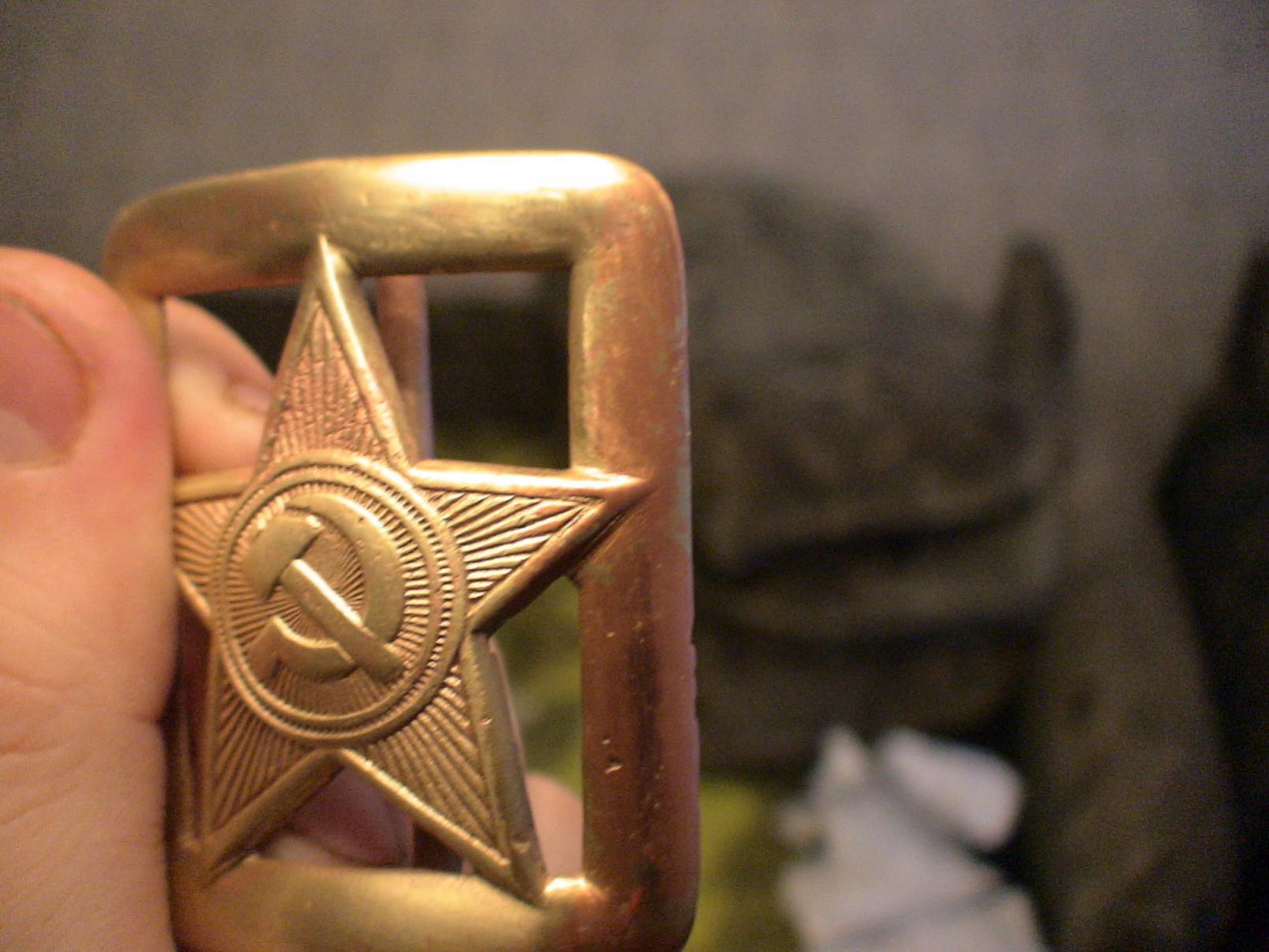

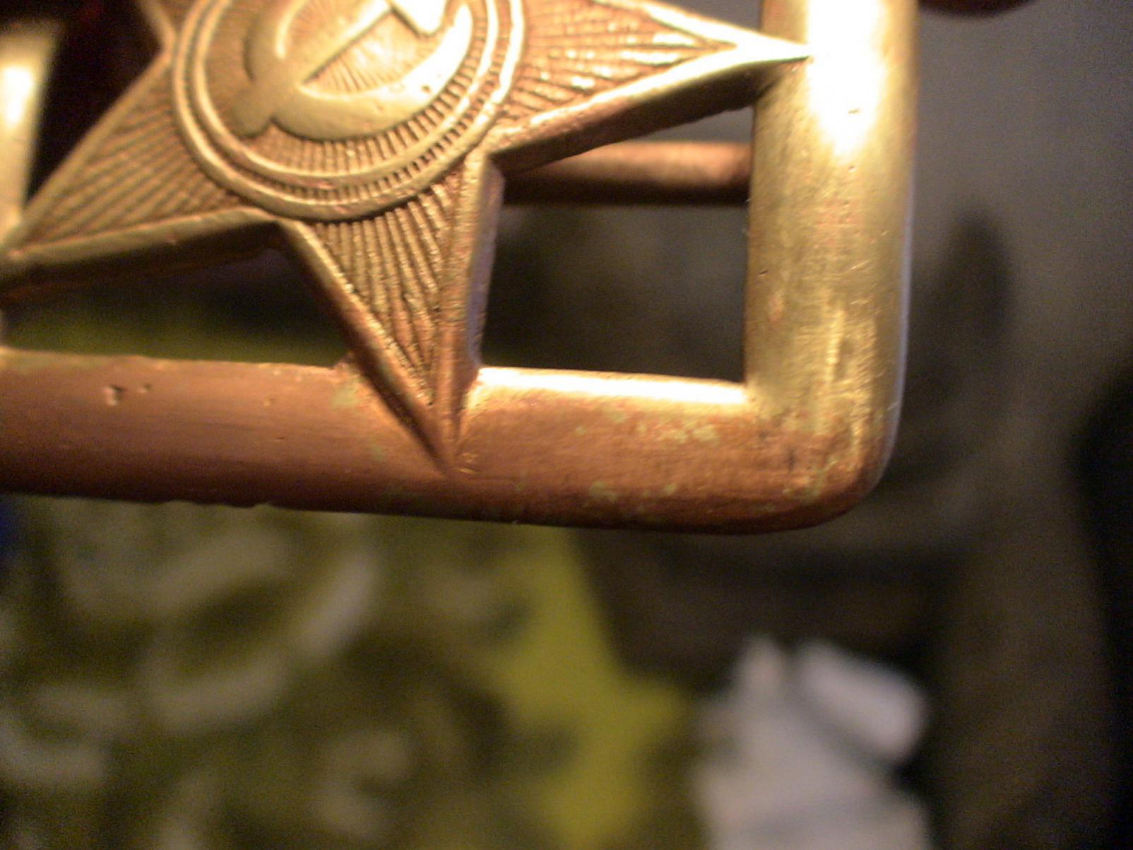

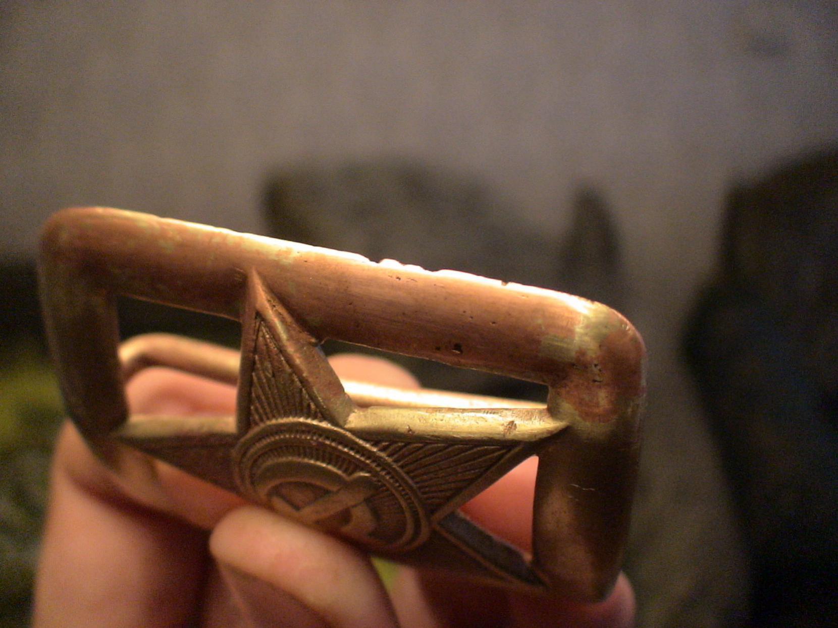

  24. StrelokPS
    StrelokPS Oberleutnant Клуб взаимопомощи
    19
    58
    3.976
    Товарищи. есть у меня пряга комсостава. не знаю чем ее чистили до меня - но на ней имеются розовые пятна. пробовал двумя вышеописаными способами(2 раза пробовал) но никаких изменений в лучшею сторону не наблюдается. наоборот - после первой выдержке в р-р аммиака появилось еще немного красных пятен..
    пробовал и полностью погружать, и чтоб пряга была над р-ром, чтоб почернела. результат одинаковый - ноль.
    пробовал уже и зубной пастой, и средством для мытья стекол(с нашатырем) - безполезно.
    может чего подскажите?:beer:
