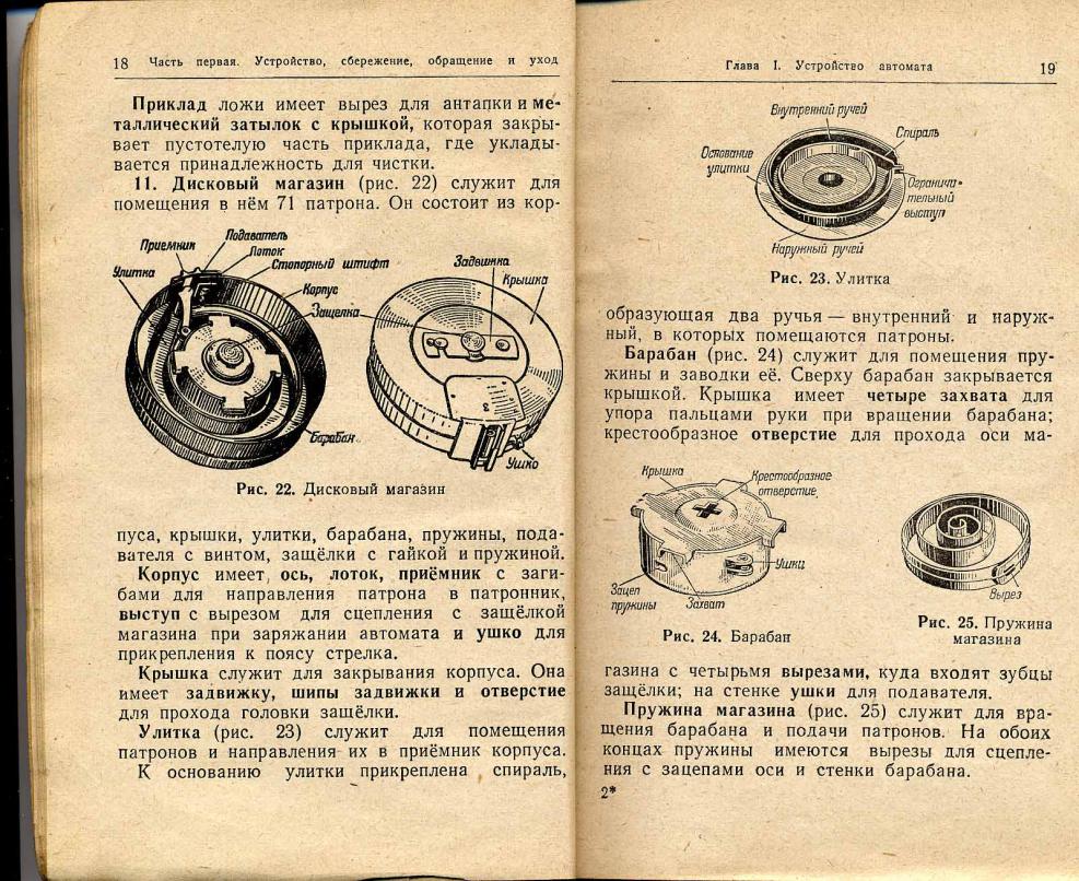

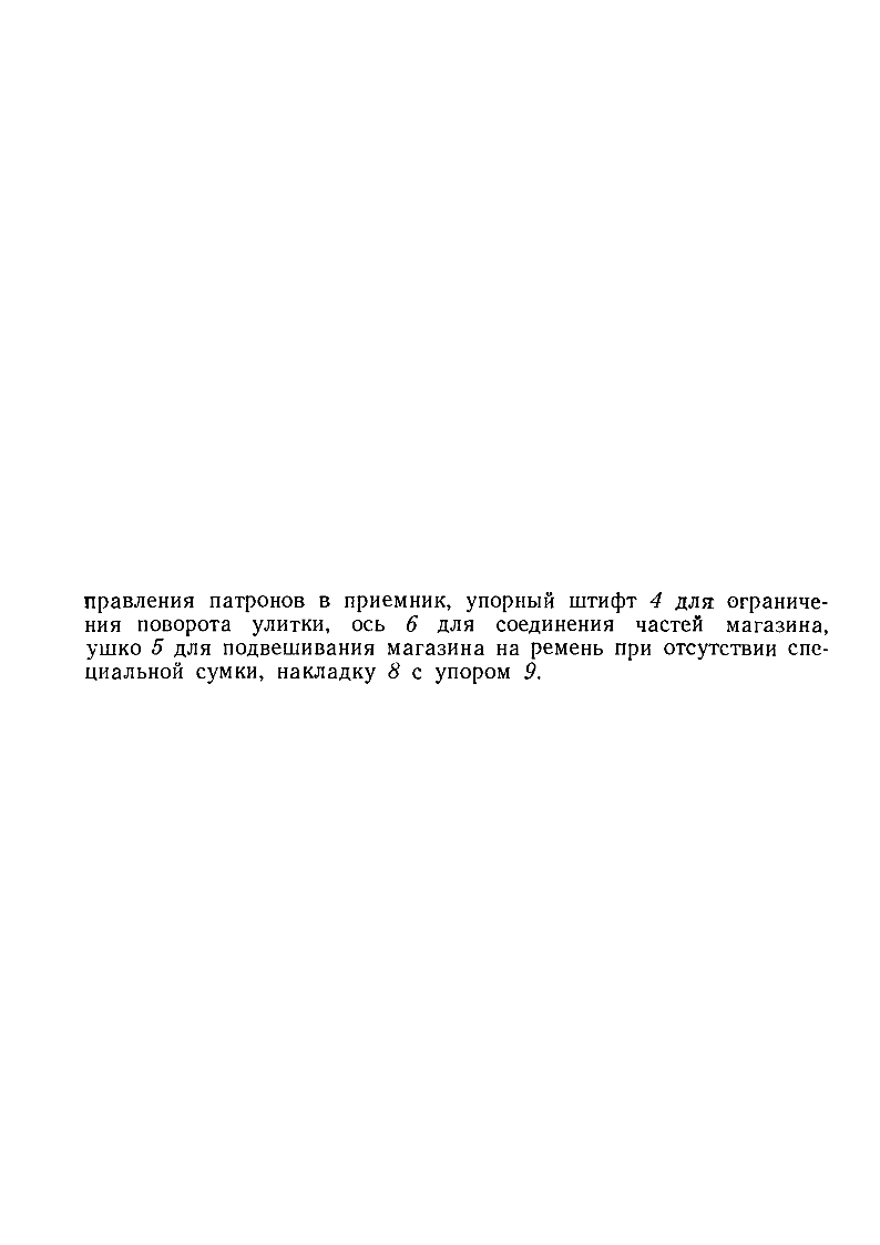

    Вопрос №1. Кто знает, (а знает тот, у кого есть наставление по ППШ;)), зачем на бубне ухо приварено, или петля, слева на боковой поверхности бубна? Никак не могу взять в толк. Кстати на боковой поверхности кекса пулемёта МГ тоже есть похожая, но прямоугольная проушина, видать для тех же функций.

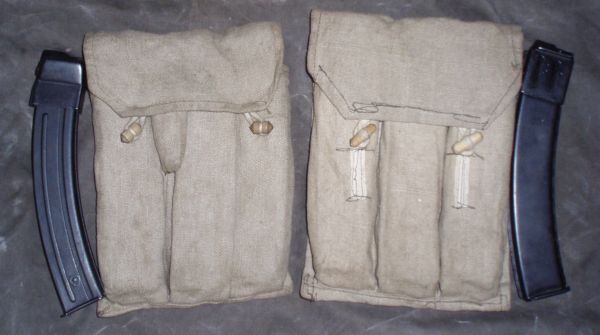

    Вопрос №2. подсумки ППС И ППШ идентичны?

    ухо - может для переноски на ремне или фиксации в вещмешке?

    на ППС вроде не было бубнов только магазины-рожки. честно - я вообще не видел подсумков ППС. па ППШ в моем макете в комплекте только под бубен подсумок.
    про ухо - действительно... вопрос. но сделано оно таким образом, как будто под веревку - может для переноски их связывали вместе пару десятков ?

    Ну я не стал уточнять, думал, догадаются. Я имею ввиду подсумок не под бубен:D, а под рожковые магазины. Он идентичен с подсумком ППС?

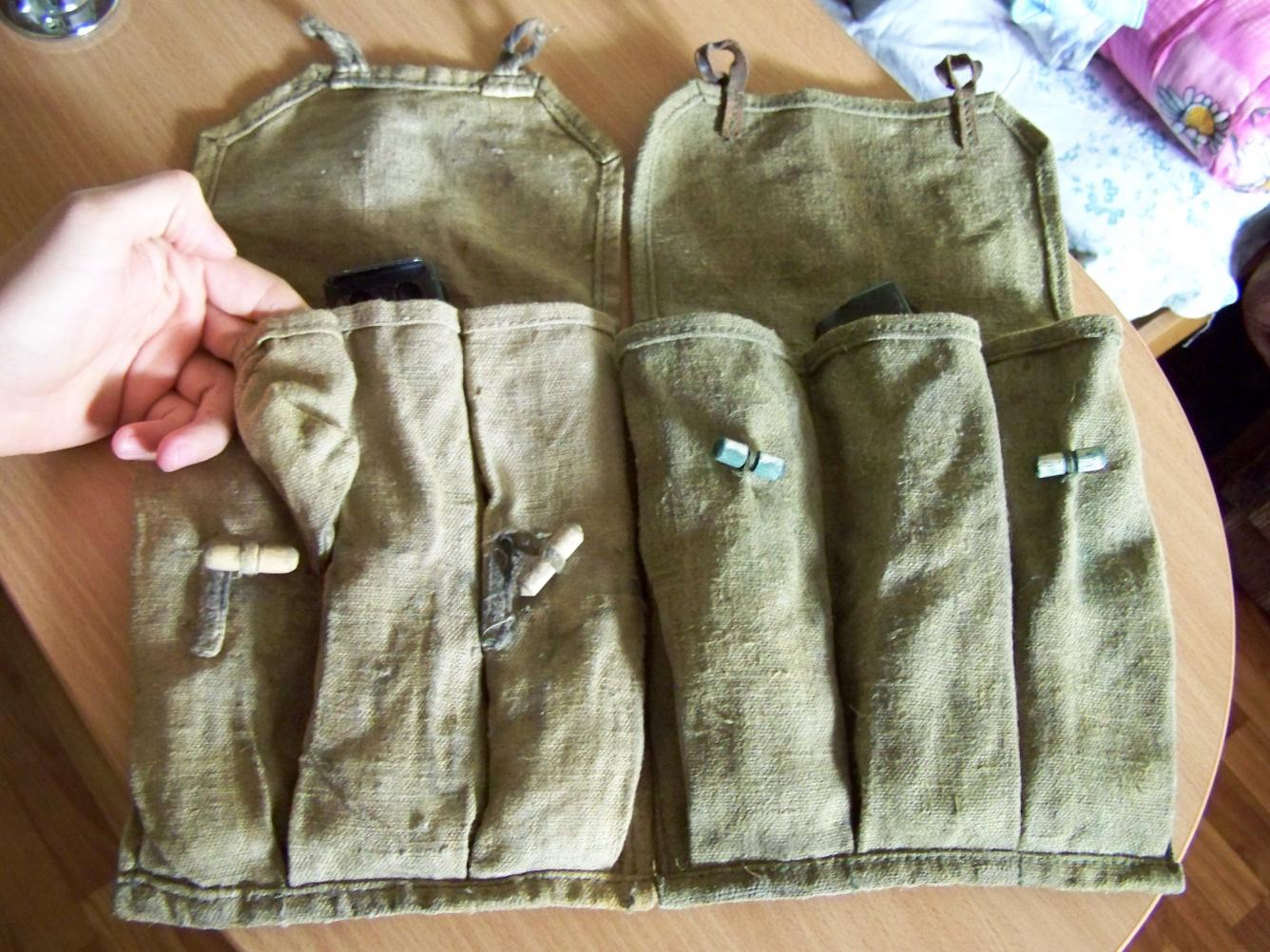

    Подсумки под рожки ппс и ппш имеют разную глубину посадки магазина - рядом на полочке разные 2 подсумка и рожки ппс и ппш есть, проверил:)

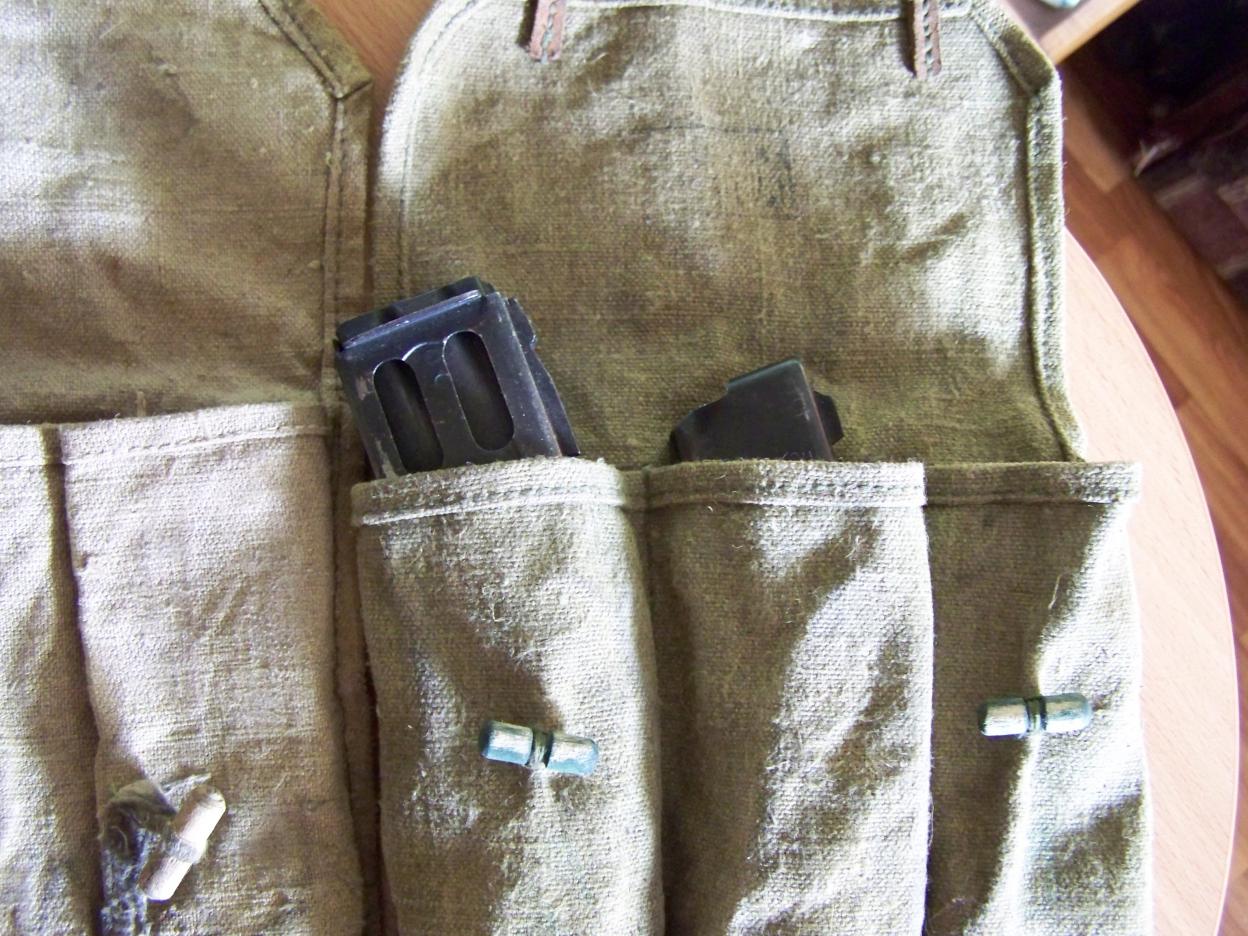

    Итак, на первой фотке слева ппш справа ппс - отличия у ппш есть карманчик под заряжалку и чуть длиннее сами отсеки под рожки.
    Рожки ппс в них влазят тож легко и непринужденно, а вот наборот - фиг - фото 2.

    на подсумке ППШ могло и не быть кармана под ускоритель заряжания, так что единственное отличие это только длинна самого подсумка.

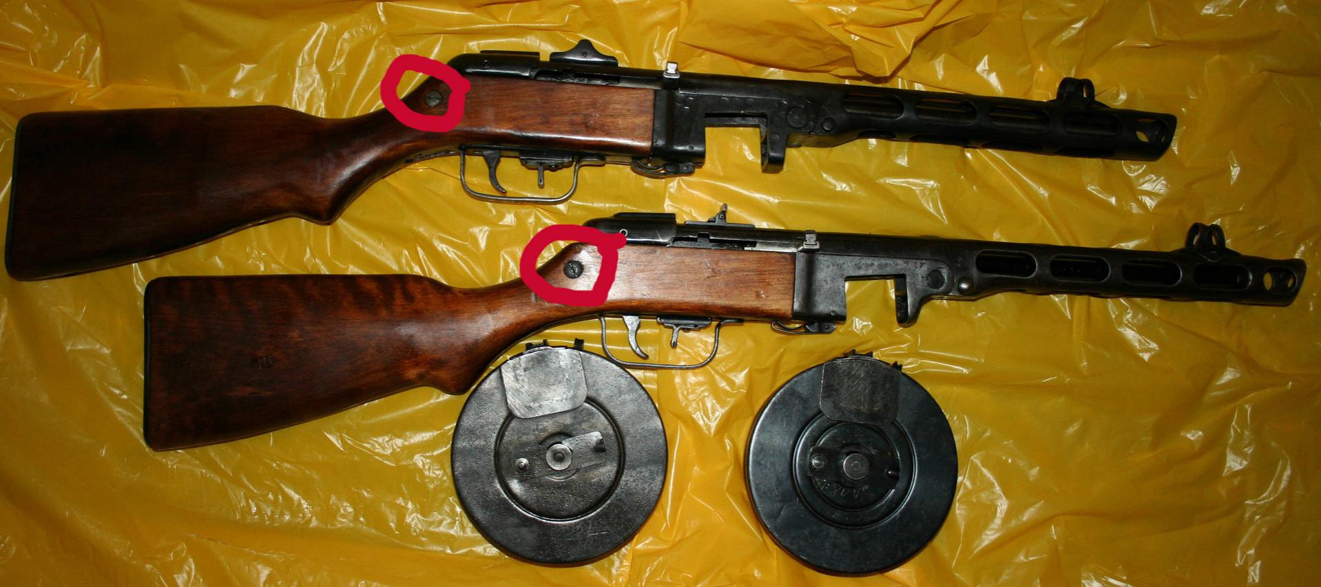

    зачем вот этот винт на прикладе? не вижу в нем смысла
    и что такое дерево без нагеля? А то перерыл весь интернет но не нашел:oops:

    Что б ложе не треснуло, вот эта деталь и называеться нагелем, на ранних ппш его небыло.

    Для усиления, трескалось на ранних образцах, что без нагеля.
