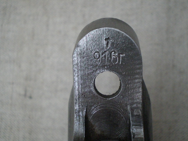

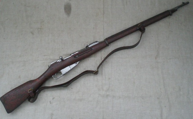

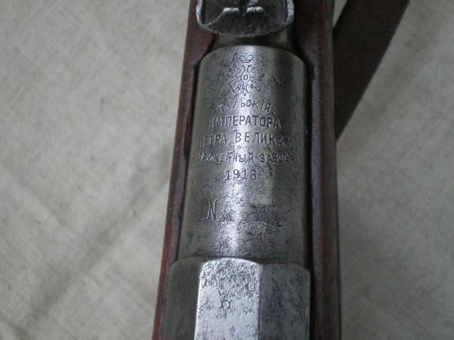

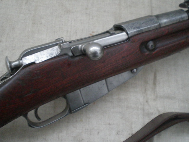

  21. E.Sibert
    E.Sibert General-leutnant
    13.926
    Львов
    Не покрывались царские приклады лаком. На моей и следа нет.....
  22. Serg1968
    Serg1968 Leutnant
    1.323
    Украина Киев
    Вы правы не покрывались, на известном оружейном ресурсе в историческом оружии есть тема про царевы Моси, там тоже следа лака нет. А у Вас какого года? У моей граненый казенник но она 27 года.

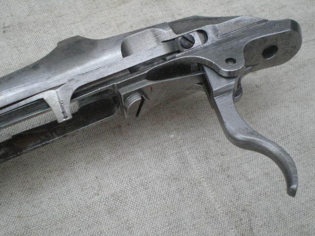

  23. yan 2011
    yan 2011 Stabsfeldwebel
    581
    запорожье украина
    мосинский карабин год на реконструкциях побыл немного лака на прикладе осталось. смывать ничего не пришлось. с ппш примерно та-же картина. да и смотрится натурально.
