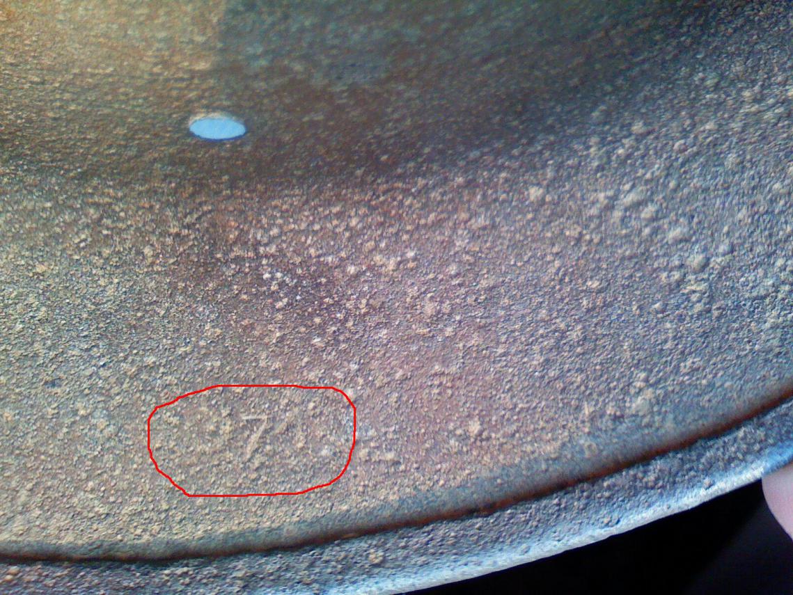

    приветствую, камрады, есть каска, пока без подшлемника, какой должна быть оптимальная разница между окружностью головы и каски? То есть, я хочу заказать подшлемник, но стоит ли-будет ли нормально сидеть? Размер каски неизвестен. С уважением.

    берите портняжный метр, меряйте по окружности (по отверстиям под кламера) так определим размер

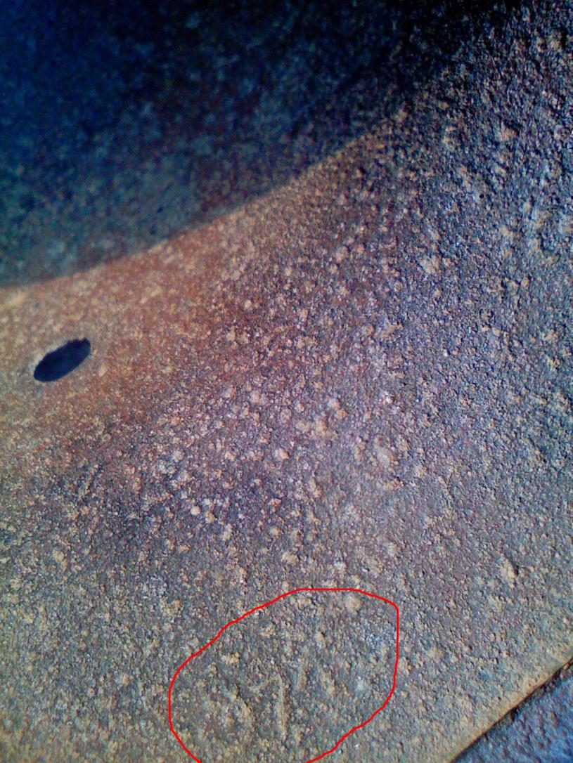

    замер снаружи по кламмерам показал 67 см
    изнутри, если присмотреться, вроде цифра 7 видна, если не кажется конечно
  22. Edelweis73
    Edelweis73 Oberfeldwebel
    1.248
    На море
    Если по окружности 67 см, значит каска 66-ого размера, что соответствует размеру подшлема 58-59. Вы уверены, что каска М35? На фото видно цифры 71, случаем Ваш шлем не паратрупер?
  23. Shpagin
    Shpagin Leutnant Клуб взаимопомощи
    2.724
    Крым, Украина
    Вряд-ли :)
    Это клеймо "на затылке" (там отверстие от кламмера видно), а не размерное.
    P.S. Может стоит тему создать: "Где искать клейма на касках и что они собственно, значат" ?
  24. Galizien
    Galizien Oberfeldwebel Клуб взаимопомощи
    399
    Ukraine, Teilbezirk Taurien
    я и сам узрел цифру 1, но как то под окружность не идет вроде, потому и теряюсь в догадках-для 71 не тот вроде размер по окружности. Клеймо действительно прямо на затылке, и в М35 не сомневаюсь. Обидно, сядет ли на голову нормально, окружность головы 60,5. Эх, а в военнике еще 58-й размер головы))
  25. M.Vittman
    M.Vittman Leutnant
    18
    5.200
    Это заводское клеймо партии касок.Поздние каски, могли не клеймится на правом борту юбки, каски.
